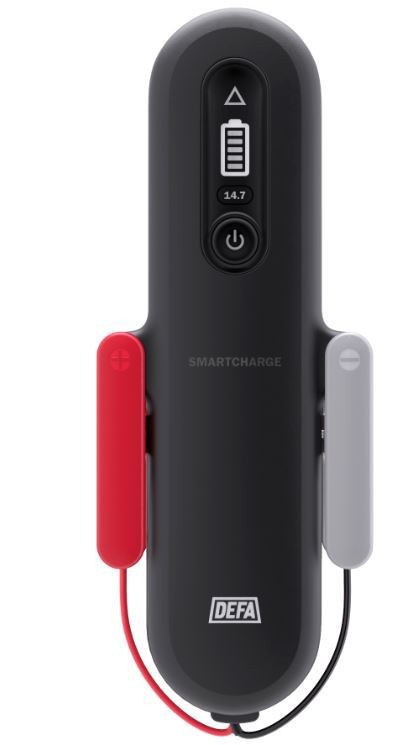

DEFA SmartCharge batterilader er utviklet for å gjøre det trygt og enkelt å lade batteriet. Den gjenkjenner batteriet du kopler den til og tilpasser ladingen til batteriets ladenivå, størrelse og til temperaturforholdene rundt, kun ved hjelp av en knapp - av eller på. SmartCharge er enkel, liten og lett med integrert løsning for oppbevaring av ledninger. Kablene kveiles og festes på undersiden og polene festes enkelt på sidene. SmartCharge 8A har også power supply funksjon som egner seg når du ikke vil fjerne all strøm ved batteri skifte og nullstille alle innstillinger i bilen. Du kan også drive en 12V enhet (gir 13,6V og maks 8 ampere). Egner seg for batterier fra 20Ah til 200Ah.
Langtidslading
Etter at batteriet er fulladet, vil laderen gå i dvale. Dette vises ved at alle batterilysdiodene pulserer sakte. Dvaletilstanden krever svært lite strøm. Etter en uke i dvale vil laderen våkne og begynne på en ny ladesyklus. Laderen vil også våkne opp og starte en ladesyklus hvis batterispenningen synker under 12,6 V.
Norsk Designråd har gitt SmartCharge prisen "Design for alle". "Laderen til DEFA er skoleeksempelet på at design for alle ikke handler om å lage hjelpemidler for enkeltgrupper. Her har bedrift og designer tenkt helhetlig på brukervennlighet og endt opp med en løsning som gjør livet lettere for absolutt alle", sier prosjektleder Thea Mehl i Norsk Designråd.
Spesifikasjoner:
• Størrelse: 235/90/54mm
• Vekt: 750gr
• Batterispesifikasjon: 12V/8–225Ah
• Inngang: 230V 50–60Hz 1A
• Strømforbruk: 132W
• Utgangsspenning: 14.4V/14.7V
• Utgangsstrømstyrke: 8A (maks.)
• Tilbakestrøm: I-forbruk <1mA
• IP klasse: IP 65DEFA
