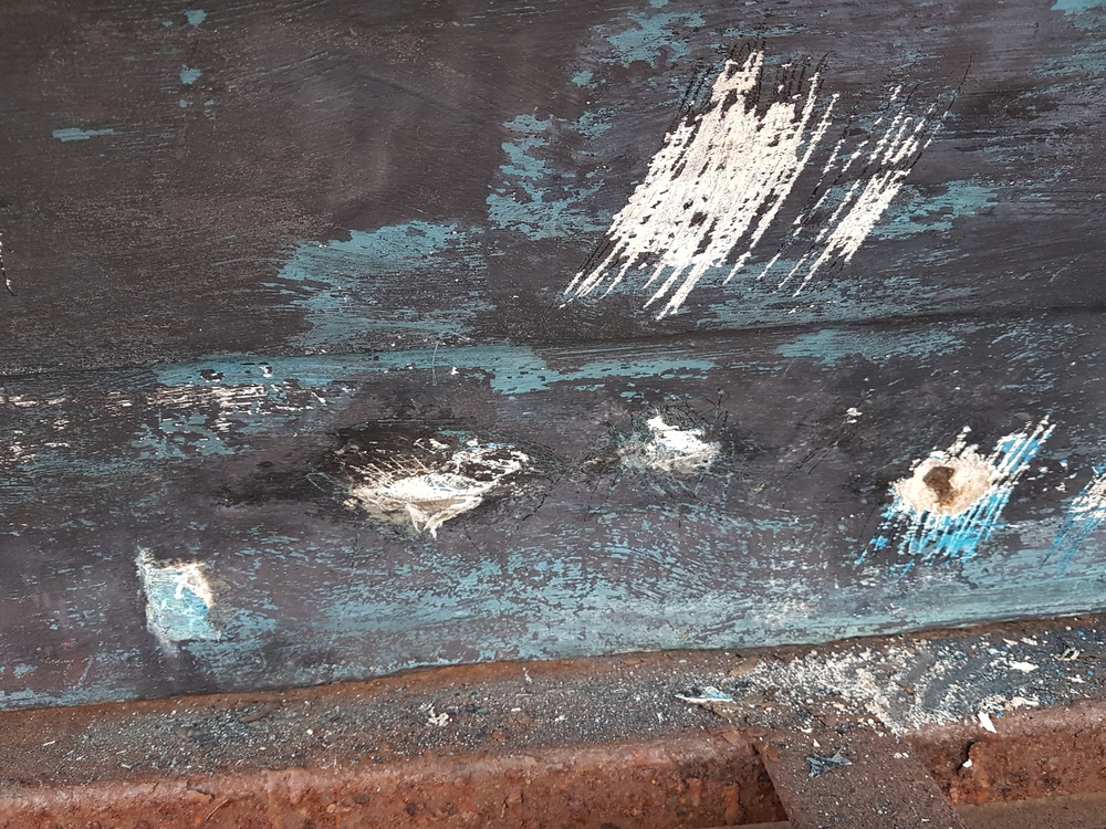

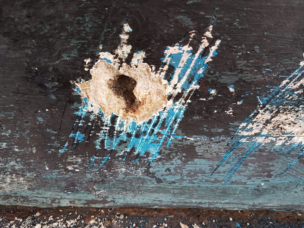

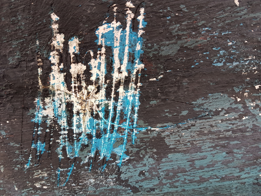

Noen her som har peiling på om dette er plastpest eller om det er frostsprengt glassfiber. Båten er ubehandlet innvendig å støpt betong rett på glassfiberet, betongen er som sand etter 37 år i båten. Før jeg pirket med skrujern der hullet på første bilde så det ut som en våt flekk på skroget. Problemet er kun nederst på kjølen på ene siden av båten.
I dette tilfellet så blir det samme sak. Vann inn i laminat. Ville ha sjekket i området rundt om du har små blærer i gelcoaten. Da blir det en større jobb. Om ikke så kan dette se ut som tørr matte.... støpefeil fra produsent. Kan lett repareres. Best om sand på innsiden fjernes men om det ikke er mulig så finnes det metoder for ensidig reperasjonssveising. Betongen må da fjernes fra utsiden i området.
