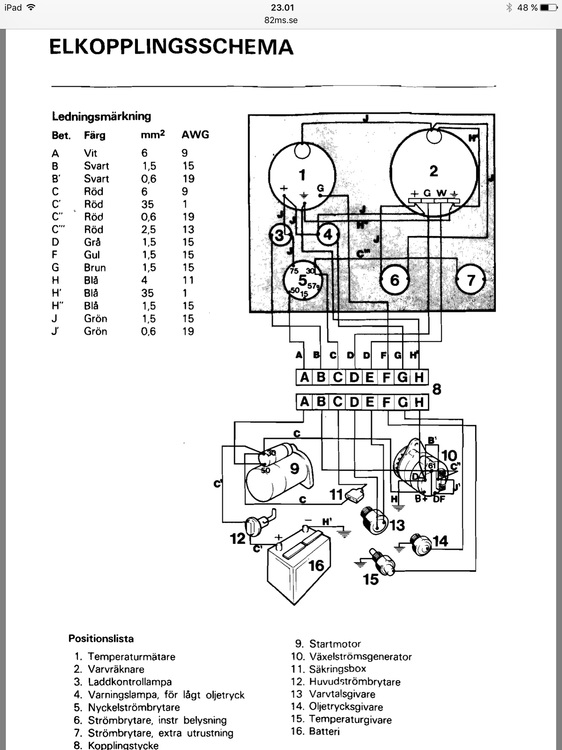

Pusser for tiden opp en Polar 22 HT med VP MD 11, hvor jeg har bestemt meg for nytt instrumentpanel grunnet nåværende har falmet og irret.
Nytt VP panel er vanskelig å få tak og priser brukt er skyhøye, så tenkt derfor å bygge et nytt selv.
1. Hva kan anbefales av instrumenter og hvem modell? (Rimeligst mulig og ikke låst på str.)
2. Tempmåler i dag har kun fargemerking og ikke grader, hva må jeg velge av grader? (Båten ligger i ferskvann)
3. Lampe for varsel høyt oljetrykk (rød) og ladelampe (gul), noen spesiel type og hvor kan man få kjøpt det?
4. Det blir montert nytt bryterpanel. Tenker da å koble instrumentbelysning med lanterner, noen innvendinger?

Jeg har akkurat hatt en omgang med instrumentpanelet på min. Gadd ikke å bytte noen instrumenter, for de funker greit. Men VP er vel ganske standard så Biltema sine skal vel funke greit uten at jeg har forsøkt?
Nye varsellys fant jeg på Torhov bil; de var litt større i Ø men ikke mer enn at det gikk greit med litt filing.
Jeg kommer også til å koble instrumentbelysning med lanterner. Om jeg i det hele tatt gidder å koble det til. Er ikke så ofte jeg har brukt for dem om natten.

Forøvrig burde det vel gå greit og få kjøpt instrumenter på nett for en grei pengeog koble opp selv?
Ville hatt egen bryter på lanterner med egen sikring.
