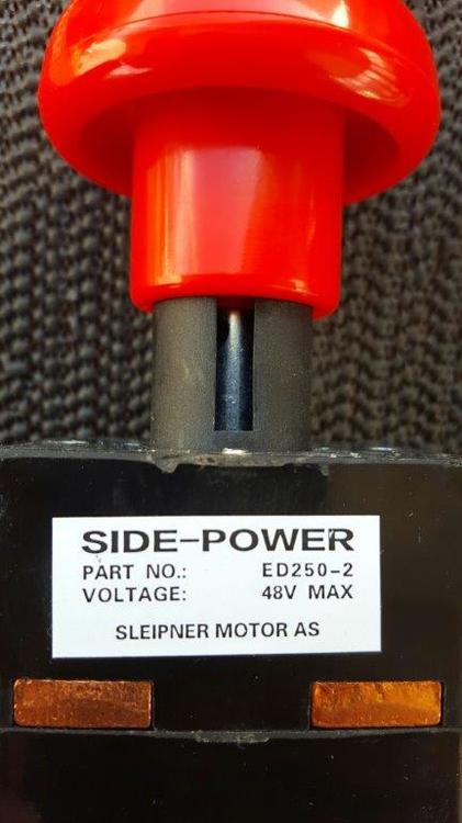

folkede Svart 21.April.2017 Emnestarter Link til dette innlegget Svart 21.April.2017 (redigert) Tusen takk for alle som tok seg bryet med å hjelpe. Ble sittende med liten bismak når det gjaldt sikkerheten og hva om jeg må bruke den for nødstopp i værste fall Kjøpte en nødstopp som fungerer iallefall hensiktmessig hvis jeg må stoppe den under drift og den bryter også strøm når jeg ikke er i båten. De utgiftene jeg fikk med denne er egentlig lite (musepiss i havet) kontra alt annet utstyr i båten ;) Denne tar 1300 A max og 250 ved normal drift. Skulle iallefall holde en stund Redigert 21.April.2017 av folkede (see edit history) Sitér dette innlegget Link to post
Chiefengineer Svart 21.April.2017 Link til dette innlegget Svart 21.April.2017 Hold deg til den siste bryteren du har der. tenker jeg. Og monter den lett tilgjengelig innnefor mulighetenes grenser praktisk. Mange båtprodusenter monterer baugthruster på startbatteriet. Om du ikke har bryter tilgjengelig risikerer du å måtte bryte hovedbryter til startbatteri i tilfelle feil på thruster og dermed motorstans om du f.eks. har common rail motor(er). Lite kjekt. Hvor stor sikring har du på systemet? Husk at om du ikke benytter den fjernstyrte brytermodellen til Sleipner så må det være ekstern sikring. Sitér dette innlegget Link to post
folkede Svart 21.April.2017 Emnestarter Link til dette innlegget Svart 21.April.2017 Har montert en 100A ANL sikring som er anbefalt av Sleipner på denne hekkthruster som heter EX70C Har også egen batteribank til denne pågrunn av den er 24V og en lader som går fra 12 til 24V. Denne henter strømmen fra startbatteri. Den første bryter fra biltema som det har vært en del om her nå, er blitt montert slik at jeg bryter spenningen til 24 V lader. Den skulle være innanfor det jeg kaller sikkerhetsmargin. :) Sitér dette innlegget Link to post

Chiefengineer Svart 21.April.2017 Link til dette innlegget Svart 21.April.2017 (redigert) Skipper Tor skrev 53 minutes ago: Her var det mange merkelige svar. For å si det kort og enkelt, ja du kan bruke nevnte bryter. Om det er 12 eller 24 volt har fint lite og si på slike lave spenninger. Det er strømmen som bryteren er dimensjonert for du må se på. Og denne kan også bryte strømmen på full belastning og vel så det uten å ta skade. En bryter som er beregnet på å bryte slike laster skal ha en mekanisme som automatisk slår inn/ut koplingen med en gitt brytingstid uten at du selv skal kunne påvirke inn/utslagstida. Det har ikke denne bryteren. Så den er ikke beregnet på å bryte strømmen på full belastning da ingen ting i konstruksjonen forhindrer kontaktsveising om du f.eks. utfører handgrepet svært sakte. Om du ser på bryteren fra Sleipner så fungerer den på en helt annen måte, den har denne funksjonen. Redigert 21.April.2017 av Chiefengineer (see edit history) Sitér dette innlegget Link to post
