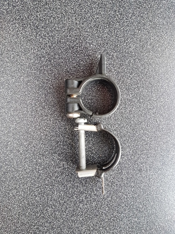

Jeg søker råd når det kommer til Cam trim sender, som må byttes grunnet brudd.
Dette er en plast ring som sitter på røret i motorfestet, for å fortelle trimsensoren hvilken posisjon motoren står i.
Min er brukket, som er veldig vanlig, så jeg fikk skaffet en original reservedel fra Yamaha.
Denne er i metall, og skal holde mye bedre naturligvis, hvis den hadde passet!

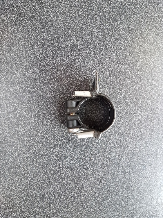

Jeg holdt på ca. 40min. med å prøve alt mulig for å få den på, men den er rett og slett for liten, og Yamaha sier det er den eneste løsningen de har.

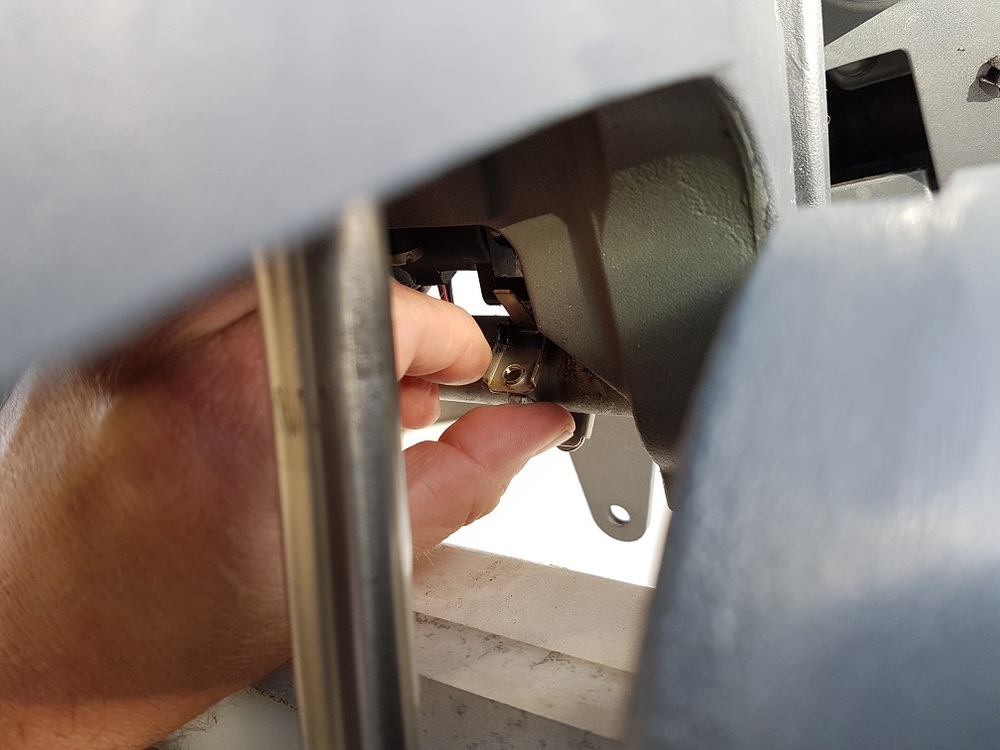

Uansett hva jeg gjør er skruen i konflikt med røret, og det lar seg ikke gjøre å få skruen opp i hullet med gjenger.
Noen som har opplevd lignende?
Jeg ser ikke noe alternativ enn å kjøpe en syrefast slangeklemme, og skjære ut et hull til pinnen med en Dremel, for så å tre denne rundt og stramme.
