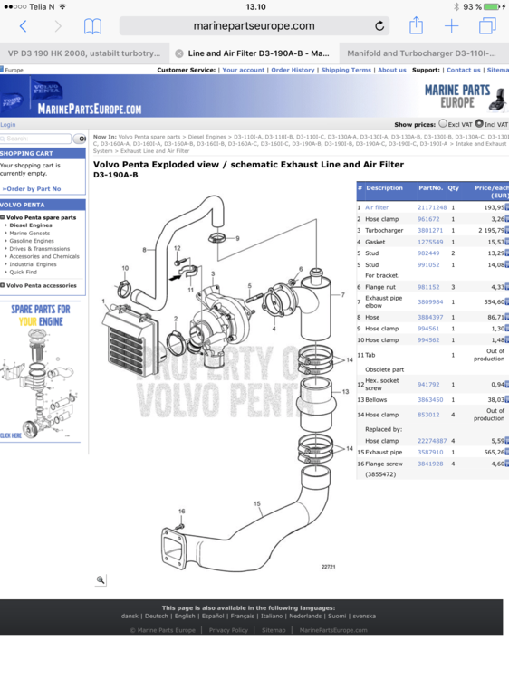

Bitteliten Svart 7.Mai.2017 Link til dette innlegget Svart 7.Mai.2017 (redigert) Google trengs ikke. Mye bedre med baatplassen.no ? Www.marinepartseurope.com er en gullgruve. her finner du sprengskisser og deler til alle VP motorer. Her er for din motor http://www.marinepartseurope.com/en/volvo-penta-cat-7744550.aspx Turboen din ser sånn ut Og her er tillufysystemet til turboen. L lyden tyder på luftlekkasje. Jeg hadde startet med å ta av luftfilterboksen og slangen fra manifolden og så jobbe meg mot turboen. Problemet ditt oppstår akkurat i turtallet der turboen skal lade maks trykk. Redigert 7.Mai.2017 av Bitteliten (see edit history) Sitér dette innlegget Link to post

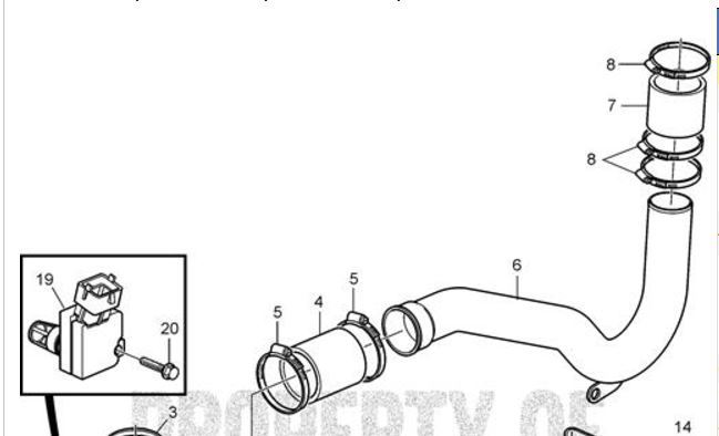

dante Svart 7.Mai.2017 Link til dette innlegget Svart 7.Mai.2017 (redigert) Det er mellom dette luftrøret ut fra turbo og silikonslangen som forbinder til røret nedenfor det pleier å lekke. Slakk klemmer og dra slangen ned og rengjør - samme andre veien så slipper du å skru av noe. Plasser slangen korrekt og dra til klemmer igjen. Redigert 7.Mai.2017 av dante (see edit history) Sitér dette innlegget Link to post
Bitteliten Svart 7.Mai.2017 Link til dette innlegget Svart 7.Mai.2017 Den slangen går til intercooler? Sitér dette innlegget Link to post
Solbærn Svart 7.Mai.2017 Emnestarter Link til dette innlegget Svart 7.Mai.2017 Hei og takker og bukker for et svar - drit i google :-) hehe Jeg har brukt dagen på å sjekke dieselfilter og annet jeg ikke forstod så mye av. Fikk etter trekt dieselfilteret med kvart omdreining og lyden ga seg. Dieselfilterene er nå i kontakt med godset. Fikk da også et tips at man bør legge på en ekstra pakning for det ikke er tett nok ? åpen for meninger . Tipset jeg har fått her sjekker jeg opp i morgen og ser om jeg får klemt kroppen ned i mellom motoren. Igjen tusen takk for god beskrivelse - kommer med tilbakemelding straks jeg får sjekket :-) Sitér dette innlegget Link to post
dante Svart 8.Mai.2017 Link til dette innlegget Svart 8.Mai.2017 Bitteliten skrev for 17 timer siden: Den slangen går til intercooler? Stemmer - silikonslangen jeg snakker om er nr 7 her på røret som går til intercooler.. Sitér dette innlegget Link to post
