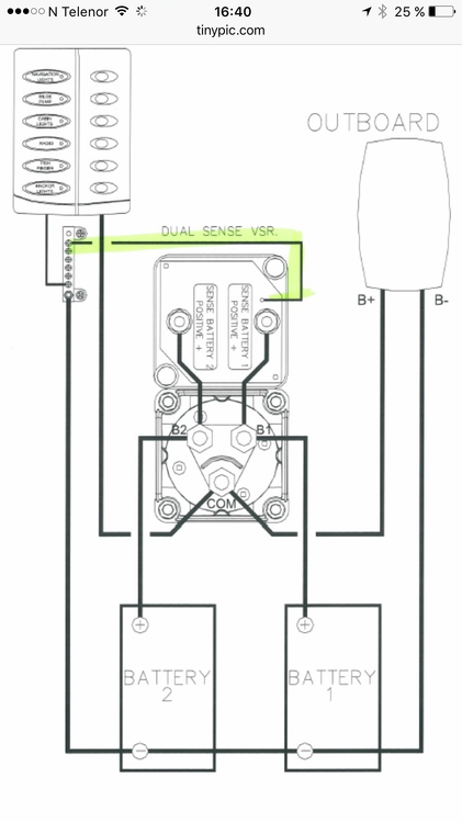

Monterte i dag BEP batterivelger og DVSR, fungerer men jeg sliter litt med å forstå koblingskjema som følgte med.
Batterivelger har standard 1, 2, off og 1+2. i posisjon 1 og 2 så vil da DVSR først lade batteri tilkoblet denne posisjonen og deretter andre, korrekt?
Hva skjer i posisjon 1+2 mens jeg kjører vil den da lade begge samtidig? og hvilke konsekvenser kan det ha for motor/batterier.

Med den koblingen der så fungerer ladingen slik:
Når velgeren står på "1" så lades begge batteriene.  Da lager VSR en "1+2" kobling for deg mens motoren går (og en liten stund etterpå).
Når velgeren står på "1+2" så lades også begge batteriene.  Ikke pga. VSR men pga. at de er sammenkoblet i velgeren.
Når velgeren står på "2" lades kun batteri 2.  Det er fordi VSR er styrt av spenningen på batteri 1, og ikke kobler inn før batteri 1 får lading.  Og batteri 1 får ikke lading før velgeren står i "1" eller "1+2"...
Dette kan ikke bli helt optimalt uansett, men med denne koblingen så vil jeg si du bør ha velgeren på "1" i daglig bruk/til forbruk.  Så bruker du "2" kun når du skal starte.  Da vil du alltid ha strøm på "startbatteriet", batteri 2.
Denne skjønte jeg ikke. Hvorfor ha en slik bryter når du har vsr? Det andre er at her vil du ha, etter det jeg tyder av skjemaet, strøm på forbruk så lenge motor går uansett om hovedbryter er skrudd av. Selvsagt ingen som skrur av bryter når motor går, men allikevel..

Blir litt meningsløst å ha skillerele på en slik bryter. Vanligvis har en separat bryter for forbruk og start, og slipper derved å "huske" å ta av startbatteriet ved overnatting, skillereleet tilter ut ved ca.12,8V. Da kuttes forbindelsen mellom start og forbruk.
Som storstas sier, du kan bruke pos. 1 hele tiden, og er derved sikret strøm på 2 om 1 tømmes. Jeg ville montert 2 brytere i stedet.
Hmm, jeg "oppdaget" som Kjellg, at det fins en pakke fra BEP med bryter og VSR sammenkoblet.  Er det den du har Cathastrophe?
Ser på BEP sine sider at i den pakken så byttes sense utifra hvor bryteren står, sånn at det andre batteriet alltid lades.  Altså litt mer nyansert enn den tegningen i første innlegg.  Da spiller det ingen rolle hvilken av posisjonene man velger, men jeg ville unngått "1+2" siden det da er fort gjort å tappe begge batteriene.
Denne bryteren med releet er ment for de som allerede har bare batterivalgbryter, eller for mindre båter som bare har ett batteri, men ønsker og utvide til to batteribanker. Riktig at det beste er å ha motor på startbatteri og forbruk på forbruksbatteri, men da må man ta jobben med å skille motorkabler og forbrukskabler selv. Her kobler man alt til com på bryteren slik det allerede er gjort om man bare hadde ett batteri og enkel bryter.
Ved bruk blir det slik : Man setter bryteren på 1, starter og reiser ut, og både 1 og 2 lades. Legger seg i uthavn og lar fremdeles bryter stå på 1. Når man skal hjem igjen settes bryter på 2 da 1 nå kan være tomt for strøm til å starte motor med. Starter opp på 2 og på hjemturen lades både 1 og 2. Vel hjemme settes bryter på 0 vel vitende om at begge batterier er klar til neste tur.
Så kan man selv regne ut hvor mange ganger man måtte betjene bryteren om man ikke hadde releet, men bare bryter. Jeg også forstår det slik at releet lader begge batterier samme om bryteren står på 1 eller 2, og det er jo en fordel fremfor biltema sitt som bare senser på ett batteri når man har batterivalgbryter.
Ellers synes jeg det blir litt feil av maritim å skrive at releet lader lader ett batteri først for så å lade det andre etterpå når releet kobler inn. Da kan man jo lett tro at det ene batteriet er fulladet når innkobling av rele inntreffer, men det er ikke tilfelle.

The 714-140A-DVSR uses a dual sensing DVSR (710-140A). This system ensures that you will always have a fully charged reserve battery. When the switch is in position one, battery one becomes the sensing battery for the VSR. Battery two, which is in isolation, is charged through the VSR when the engine is running to ensure that it is always fully charged. When the switch is in position two, battery two becomes the sensing battery and battery one is charged through the VSR. The fact that there is always a fully charged battery in reserve is a huge safety benefit.
I stilling 1, fungerer batteri 1 som startbatteri, lades direkte fra motor, brukes som forbruksbatteri og batteri 1 brukes som styring av lading av batteri 2. Batteri 2 lades via VSR når batteri 1 har nådd et visst ladenivå (13,6).
Omvendt i stilling 2.
I stilling 1+2 lades begge direkte uavhengig av VSR.
BEP skriver at du alltid er garantert et fulladet batteri, men det gjelder vel ikke om du forbruker strøm i stilling 1+2.
Flak skriver:
714-140A-DVSR
Systemet fungerer slik: Når batterivelgeren står på 1, er batteri 1 både forbruks- og startbatteri. Batteri 2 er helt skjermet fra tapping, og lades automatisk så lenge motoren sviver. Når det er fullt, styrer releet automatisk vedlikeholdsladingen av og på. Det samme skjer men på motsatte batterier når batterivelgeren står på 2. På denne måten sikres det at man alltid har ett av batteriene fulladet.
Feilen her er setningen "når det er fullt..." henviser til batteri 2, men det riktige i følge BEP er at batteri 1 styrer ladingen av 2 Heller ikke er det hos BEP benevnt vedlikeholdslading, men kun lading.:thumbsup:
