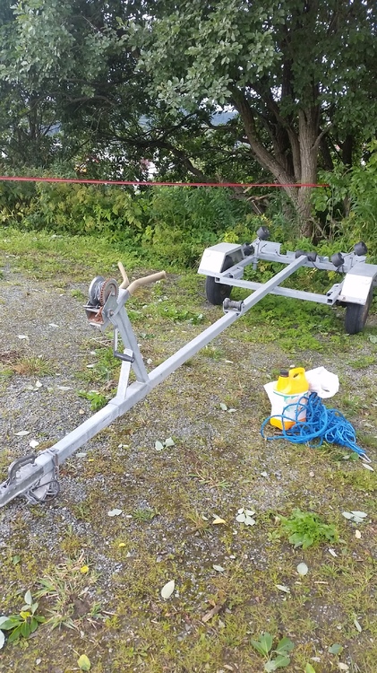

Hei har en liten båthenger som tar båter opp til 15 fot ca som har fått et punktert hjul/dekk her i vinter pga regnvann oppe i båten ?
Har sett at noen bruker byggskum på boks i dekkene for og aldri må fylle luft igjen
 på gressklippere små traktorer trillebårer etc
Mitt spørsmål er da om jeg kan skumme henger dekket og bruke det i hastigheter opp mot 40 kmh??
Er snakk om 5 turer årlig ca
Turen det er snakk om er forresten rundt 1500 meter en vei så ikke lange veien og båt med henger veier rundt 250-300kg
