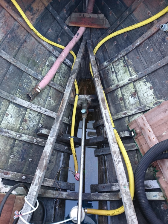

I en sjark som hadde en BMC-motor som var dårlig, skal jeg nå sette inn en Mercedes-motor. Jeg beholder propell og aksling, samt stålrammen under motor. Her må jeg bygge opp 4 foter som jeg setter nye motorlabber på. Spørsmålet er da egentlig hvordan jeg finner rett høyde og vinkel i forhold til aksling og propell? Akslingen er "løs" i hylsa, på den måten at du kan løfte den opp, ned og sidelengs, samt stikke den ut- og inn av hylsen. Jeg er usikker på hvor mye "skjevhet" hylsa tåler, samt hvor langt bak akslingen bør være i fra det punktet den er helt fremme i hylsa osv. Alle tips og råd her mottas med takk. :)

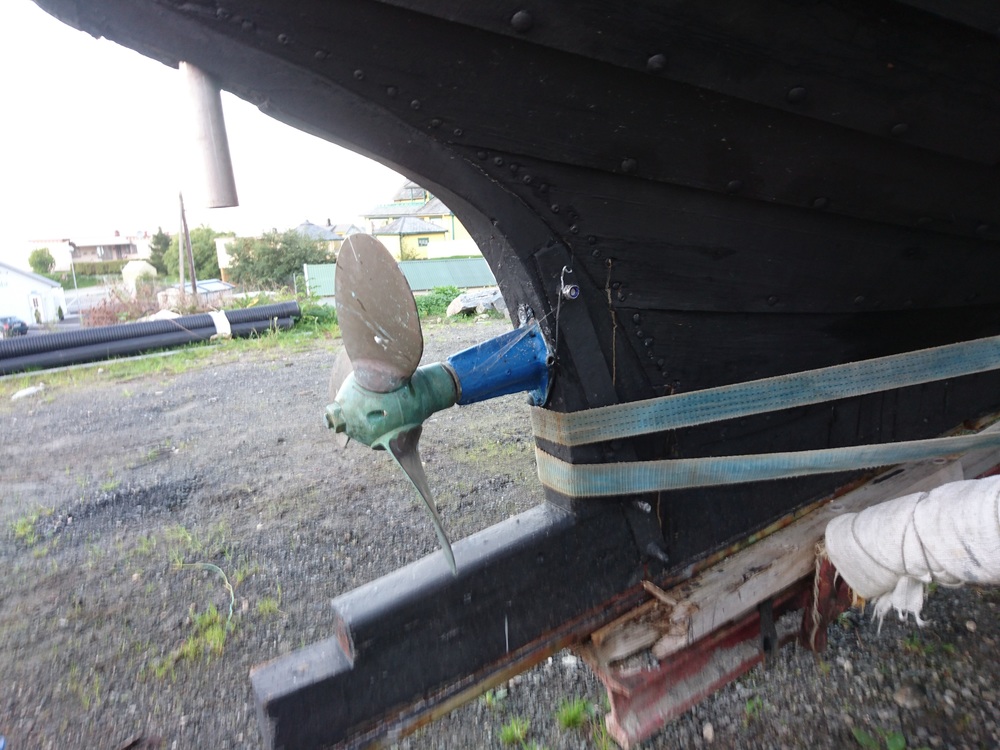

Den skal være "inn-ut løs" men ikke noe særlig mye opp-ned og sidelengs.
Fest noen stropper i akslingen som låser den fast inne i båten.
Om du står på utsiden av båten og griper akslingen/propellen og rikkler i korte støt opp-ned og sidelengs så skal den ikke bevege seg veldig mange millimeterne. Hvis den gjør det og du ser gliper mellom aksling og "hullet" den kommer ut av så er cutlesslageret slitt. Og med den jobben du skal gjøre så kan du like godt bytte det uansett. Dvs at du muligens må ta av roret for å dra ut hele akslingen. Evt skru av propellen og dra akslingen inn i båten nå som du ikke har motor i den.

Akselen styres normalt radielt av et gummilager i eller bak akterstevnen. Innvendig skal akselen dessuten ligge sentrisk i hylserøret der pakkboksen er festet. Da vil den ligge riktig i gummilageret og pakkboksen sliter ikke på akselen. Når båten er på land og pakkboksen borte bør man fiksere akselen ved å kile den fast i senter av hylserøret. Da har man riktig posisjon for å rette opp motoren mot akselflensen.

Om du løsner hylserøret, så blir monteringen enklere. Da kan motoren monteres,så sentrere hylserøret,støpe det fast,så finjustering, helst med båten på sjøen
Regner med at du bare mener finjusteringen med båten på sjøen . . .?
Ellers er det vel ikke bare, bare å løsne hylserøret? Men må du så må du . . .
Det er riktig at siste finoppretting bør skje med båten på sjøen, men da må pakkboksen være på plass. Det man da får sjekket er bare vinkelen i koblingen og ikke beliggenheten av senteret. Men det burde være tilstrekkelig for siste finjustering før man trekker til koblingen.

Antok at det var glassfiber skrog,med trebåt er der ikkje bare å løsne hylserøret.Med glassfiberskrog er det ofte det enkleste å løsne hylserøret,sentrere heile drivlinja,for så å festehylsa på nytt.Da kan finoppretting foretaes på sjøen.

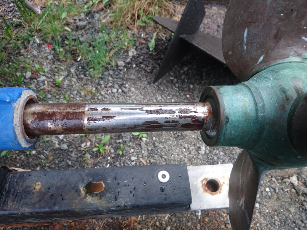

Nå er det jo forskjellig stål i aksler, men et stål som blir mye brukt er SS2387. Dette er en seigherdet martensittisk rustfri kvalitet (ikke syrefast som mange tror, derav tilbøyligheten til spaltkorrosjon som du har fått). Den blir levert som lengder fra stålverkene til produsentene, f.eks. Sleipner, og blir ikke varmebehandlet. Videre maskinering er altså ikke noe problem.
Skulle du være interessert i å lese mer om rustfrie kvaliteter kan du lese tråden om gjennomføringer som jeg linker til i signaturen, der står det litt generelt om rustfritt stål.
