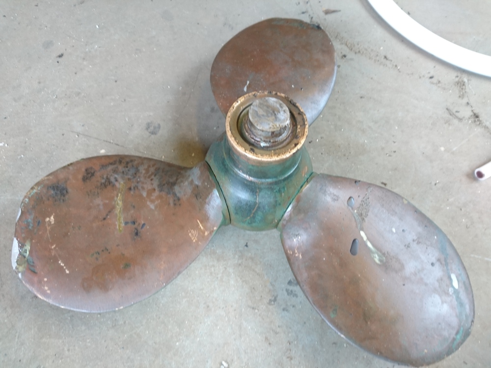

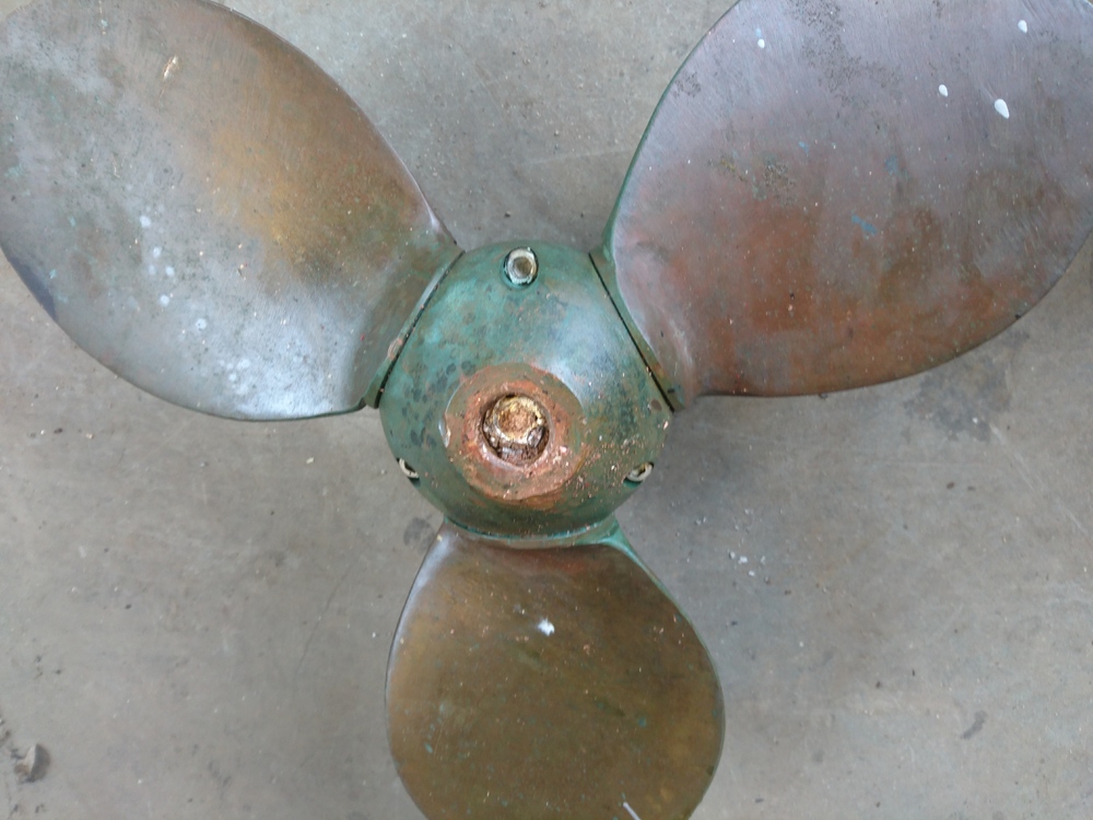

Siden det er tilnærmet lik Hk på "ny" og gammel motor, tenkte jeg å bruke den om igjen. Mulig vridningen må endres, det må jeg i så fall lese meg litt opp på. Siden akslingen må dreies på nytt, kappet jeg av propellen i går, tok av mutter, og prøvde å presse ut akselbiten. Det resulterte i at akslingen ble med inn i propellen, men kom ikke ut. Begynner å lure litt her på om jeg har gjort noe feil, eller om det er mer kraft og evt vame som må til?
Noen som kan svare på det med å få akslingen ut fra propellen også? =)
Jeg har en mistanke om at du har løsnet mutteren som brukes til å låse stigningen etter justering og har presset mekanismen inn i propellhodet. Det kan se ut som om stigningen på de siste bildene er mye mindre nå en på bildene tatt før demontering. Foreslår at du løsner de tre skruene som holder propellhodet sammen, deler hodet og fjerner propellvingene. Da vil du komme til propellmutteren som er inni forre del av propellhodet.
