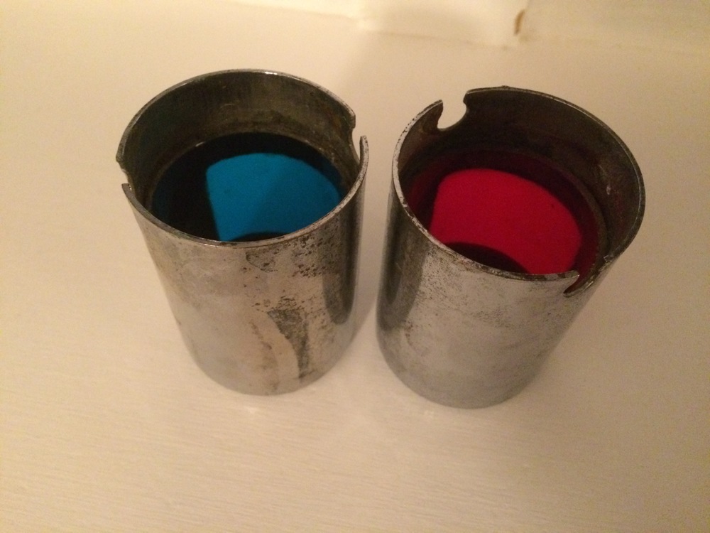

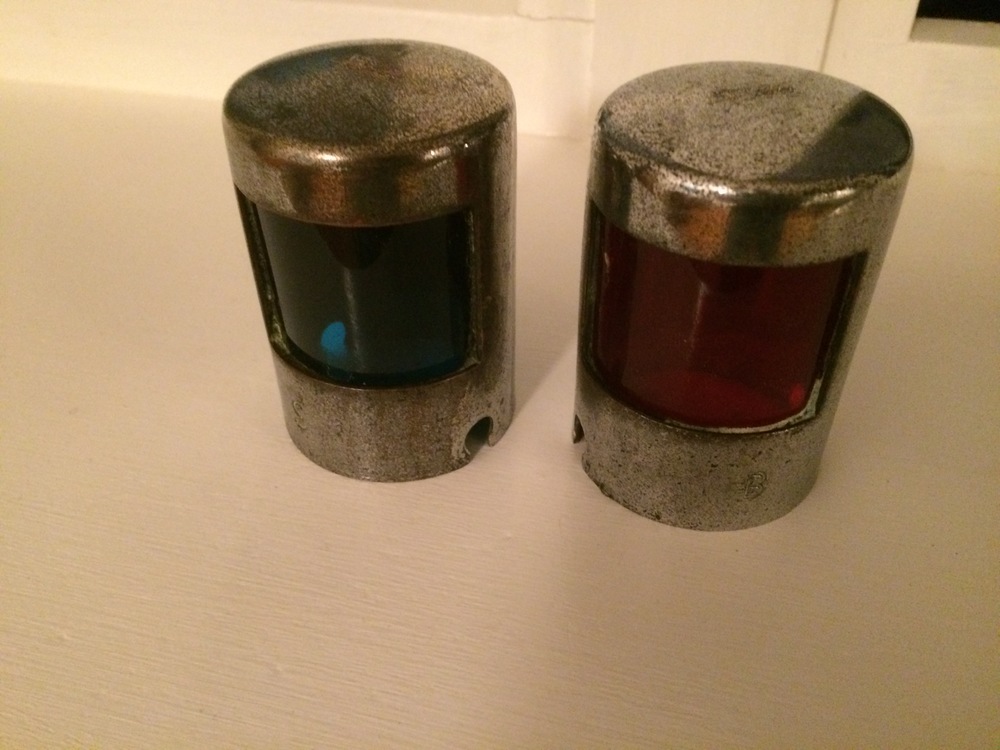

Jeg skal fornikle et par gamle snekkelanterner, men først må jeg fjerne glasset. Det er to runde sylindere av glass som antakelig er limt fast til metallet. Hva kan jeg bruke for å løsne det, uten at jeg skader glasset? Noen som vet råd?
IMG_4078.JPG.02223caad51dbaf9fc5fbc5b89e8cac3.JPGIMG_4077.JPG.d33a2a8440ed4b2fd9e877137f8fbe00.JPG

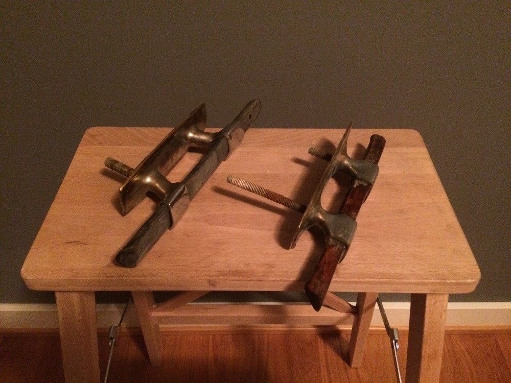

Jeg skal også fornikle to kryssholt, der jeg må ha løs det som ikke er av metall. Er det mulig å demontere dette uten å ødelegge de langsgående "pinnene"? Noen som har erfaring med dette?

Jeg har ingen god ide vedrørene glassene. Men de kryssholtene trenger kanskje nye pinner? Jeg ville lagt dem i teak og latt være å lakkere dem.
Jeg ville prøvd å banke dem ut. Forsiktig varme på metallet burde hjelpe.

Husker jeg ikke for mye feil, så er teakpinnene festet med en sett-skrue. Du kommer i så fall til skruen ved å ta ut gjengestangen - med mindre de er sveiset fast - og da tar jeg feil i første setning :blush:

Wallas Service/Rune Akerø: Det var spot on! Det var bare å skru ut gjengestengene, og lang der inne satt det en skrue. Easy peasy å få ut på den med plast-pinne. Den andre er litt verre. Og: gjengestengene ser ikke bra ut. Vet du hvor jeg kan få kjøpt nye? Og helt til sist: Nedkanten på det ene kryssholtet er litt bulkete. Hvem kan hjelpe meg med å rette ut dette? En smed? :-)

Dersom pinneskruene har metriske gjenger får du ny syrefast gjengestang på Biltema. Dersom det er tommedimensjon kan du bestille på nettet fra England. Jeg har handlet en del her: http://www.westfieldfasteners.co.uk/
