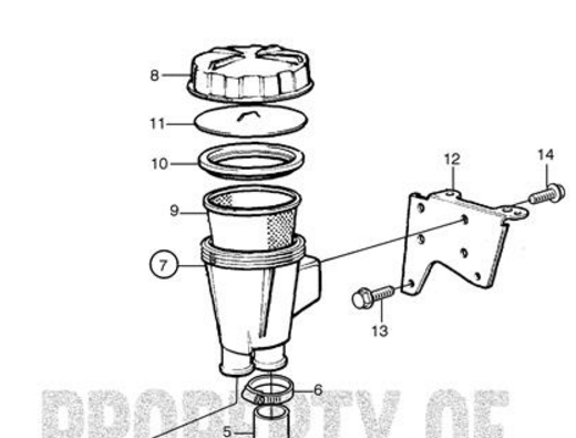

Windy37GM Startet 30.Mai.2017 Link til dette innlegget Startet 30.Mai.2017 (redigert) Hei Jeg eier (og har eid) et del VP KAD motorer. Jeg har alltid savnet mulighet til å se ned i sjøvannsfilteret slik som Volvo Penta D motorene og en del Mercruiser har. Jeg har undersøkt å få laget dette i klar plast, samt den underliggende plata. Det kan lages, men det koster en del i oppstart. Her er bilde (Takk Ingar) Del nummer 8 og 11 på denne linken https://www.marinepartseurope.com/en/volvo-penta-explodedview-7738870-26-3437.aspx Så til spørsmålet: Tror dere at det er noe folk vil ha? Hvis du har en KAD motor, ville du byttet ut ditt svarte ugjennomsiktige lokk med et klart et? Før jeg legger 40'-50' i former og produksjon hadde det vært kjekt å vite om jeg er alene i verden om å ønske dette :-) Mvh Windy37GM Redigert 30.Mai.2017 av Windy37GM La til litt i emnet (see edit history) Sitér dette innlegget Alt jeg skriver er synsing og vage spekulasjoner basert på hva jeg har lært oppigjennom. Link to post
Ingar Svart 30.Mai.2017 Link til dette innlegget Svart 30.Mai.2017 Er dette dette filteret? https://baatplassen.no/i/topic/1192-sjøvannsfilter-på-trykksiden Sitér dette innlegget Riviera 925 kjøpes. Aksling, fly, 2006- Link to post
Windy37GM Svart 30.Mai.2017 Emnestarter Link til dette innlegget Svart 30.Mai.2017 (redigert) jepp :-) Burde lagt ved bilde. Fikk lagt til nå :-) Redigert 30.Mai.2017 av Windy37GM (see edit history) Sitér dette innlegget Alt jeg skriver er synsing og vage spekulasjoner basert på hva jeg har lært oppigjennom. Link to post

Windy37GM Svart 31.Mai.2017 Emnestarter Link til dette innlegget Svart 31.Mai.2017 Glass eller plast? Plast er letter å lage/produsere. Glass er vel egentlig uaktuelt. Men tror dere det blir slitt? Andre filtre som selges er jo i plast. På en KAD44 går det ca 15 liter igjennom pr minutt på tomgang og 90-100 liter pr minutt på full fres. mvh Windy37GM Sitér dette innlegget Alt jeg skriver er synsing og vage spekulasjoner basert på hva jeg har lært oppigjennom. Link to post
Sequoia Svart 31.Mai.2017 Link til dette innlegget Svart 31.Mai.2017 Jeg så for meg plast. Hvordan er holdbarheten på lokket med hensyn på gjennomsiktighet på D-motorene? De forskjellige plasttypene har jo sine pros og cons. Sitér dette innlegget Link to post
Windy37GM Svart 31.Mai.2017 Emnestarter Link til dette innlegget Svart 31.Mai.2017 Tenkte meg ikke helt om. Det er jo den tynneste delen som får "juling" av saltvannet. Den som er del nummer 11. Nummer 8 er jo ikke i berøring med sjøvann. Så om den tynne må byttes hvert 5-7 år er jo ikke det så gæli uansett. Sitér dette innlegget Alt jeg skriver er synsing og vage spekulasjoner basert på hva jeg har lært oppigjennom. Link to post
dieselfan Svart 31.Mai.2017 Link til dette innlegget Svart 31.Mai.2017 Du nevner 40-50000 kr for former. Har tilbrakt størstedelen av livet mitt innen R&D/materialvalg og er kanskje noe "skada" av det... men min umiddelbare tanke er: Pos 11: Herdet glass med pålimt dings Pos 08: 3D print. Materialkost ca 16kr pr lokk om jeg regner volumet riktig. Tegner meg også som interessert, har 2x KAD44 siste generasjon. Vil samtidig berømme initiativet ditt Sitér dette innlegget Link to post
FrodeB Svart 31.Mai.2017 Link til dette innlegget Svart 31.Mai.2017 Har fått printet noe 3D av prototyper på jobben. Mener delene på den størrelsen har ligget rundt 1000 lappen. Bruddstyrken på disse delene har vært på nivå med Mariekjeks. Denne delen må etter min erfaring støpes. Sitér dette innlegget Link to post

Windy37GM Svart 31.Mai.2017 Emnestarter Link til dette innlegget Svart 31.Mai.2017 Og da dropper jeg bomben: hva er fornuftig pris? Originalt svart koster rundt 480,- 3D print er uaktuellt. Dette rister, temperaturen endrer seg, fysisk slitasje av saltvann. Støp er selvsagt :-) Sitér dette innlegget Alt jeg skriver er synsing og vage spekulasjoner basert på hva jeg har lært oppigjennom. Link to post

Windy37GM Svart 15.August.2017 Emnestarter Link til dette innlegget Svart 15.August.2017 Nei dessverre Oppstartskosten ble på over 200' + mva. Det ble litt voldsomt, selv om jeg tror det er butikk i det :-) Mvh Windy37GM Sitér dette innlegget Alt jeg skriver er synsing og vage spekulasjoner basert på hva jeg har lært oppigjennom. Link to post
