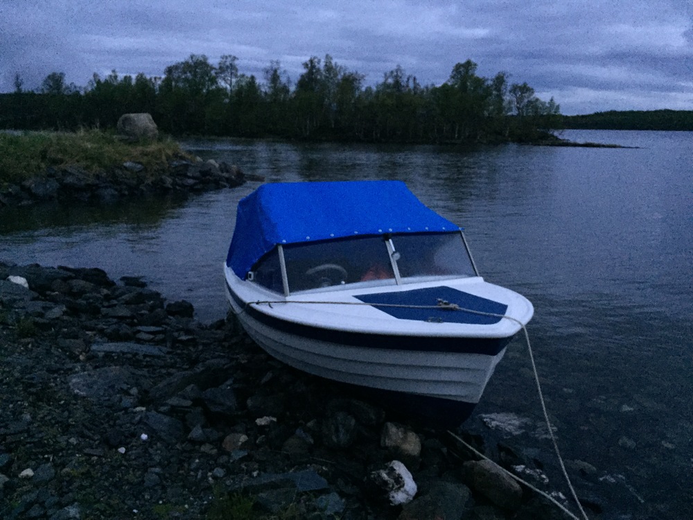

Som en ser av bildet, fremdeles baktung.
Siden værvarsel plutselig ble relativt OK ble det en tur denne helga oxo, og det va jaggu bra.
Båten lå slik når vi kom opp...
AU!!!
Kombinasjon Biltema synketau og sikkert 3-4 år + vind og sjø---- tau hadde snappet rett av!! Flaks at båt ikke hadde forsvunnet lengre unna, flaks at det ikke er alt for stor skade, men betyr jo en del arbeid læll....

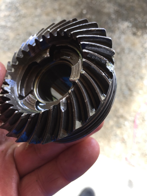

Slapp ut båt igjen for å navigere til naust, noe fomling med tau, motor som ikke var varm etc. Var kanskje litt kjapp fra "revers" til nøytral med det følge at motor kutta/stoppa. Startet ikke etterpå heller.. Propell dreier ikke rundt,,,Ikke tau i propell.
Virker jaggu som om jeg har greid å ta livet av underhuset i samme slengen...

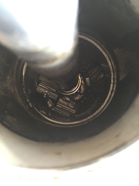

Bilde viser en smadret "kløtsj dog". I tillegg skader på "drevet"/tannhjul.
IMG_5633.JPG.59a318fb1549db04c629c49e207261ec.JPGIMG_5634.JPG.a2530cd812ce8fd3e650be89f1d19e21.JPG
Mulig jeg fikla med tomgangshendelen samtidig som jeg gikk fra revers til nøytral eller motsatt kanskje. Evt hadde den i gir, dro opp tomgangshendel og gikk til nøytral. Kan ikke skjønne annet enn at dette er årsak til havariet, dog var det ikke i nærheten av noe rusing av motor, kun turtall litt over tomgang muligens. Sleit med kald motor, laber tomgang, tau og steiner..:-) så måtte sikre at den sveiv..det ble en arbeidsom erfaring..
Komplett "Lower unit gear set" fra USA (made in USA...) ble kjøpt i 2014 fra gearpros - montert i 2015 og kjørt noen få avstander i 2016 og enda færre i 2017.

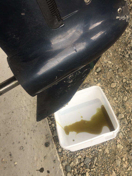

Pumper på 0,5 liter med biltema girolje EP SEA-90 olje til undervannsgear. Etter ei flaske på 0,5 liter kommer det olje ut av "lufteskrue". Påfallende at det "bare" kommer ut ca 0,35 liter når jeg tømmer.
Tømte selvsagt nå nettopp:-) og da fikk jeg fylt opp ei 0,33 liter svensk brusflaske samt hadde noe til overs. Men regner oljen for såpass seig at antar resterende henger igjen i huset..
Det er ikke noe vann i underhuset, så da er jeg ikke så bekymra for at olje lekker ut heller:-) Skal sies at motoren kun marginalt er i vann uten at motor går, og da er det mulig at overtrykk hindrer vann i å trenge inn?
Spørsmål;
1: Høres 0,5l OK ut på underhuset?
2: Er biltema EP SAE-90 GL-4 rett olje?
3: Hypoteser vedr årsak til havari?
Bilde under viser olja som kommer ut når kun tømmeplugg er åpnet:
Her er bilde av olja som kom ut etter at "nivåpluggen" også ble tatt ut..

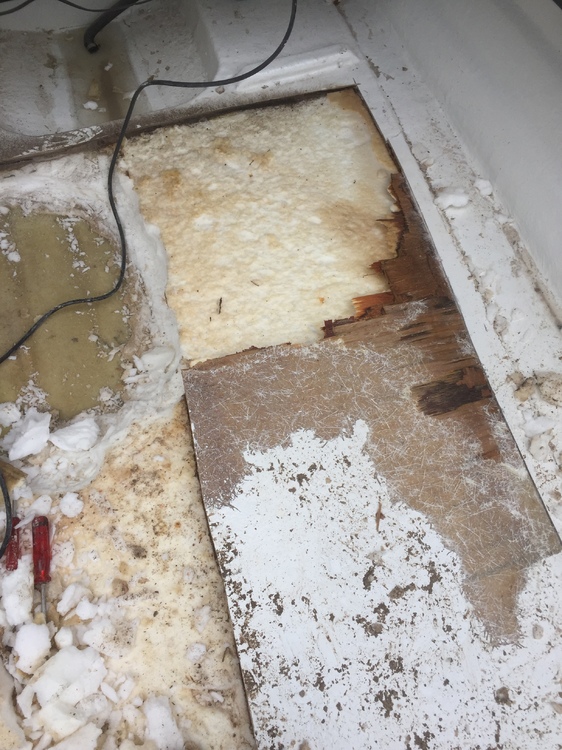

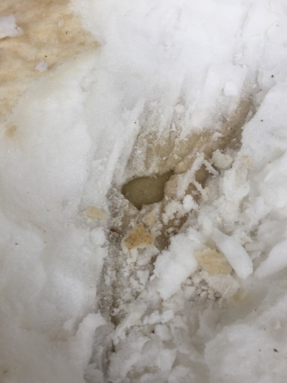

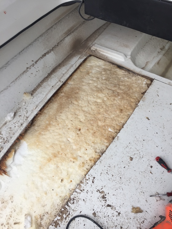

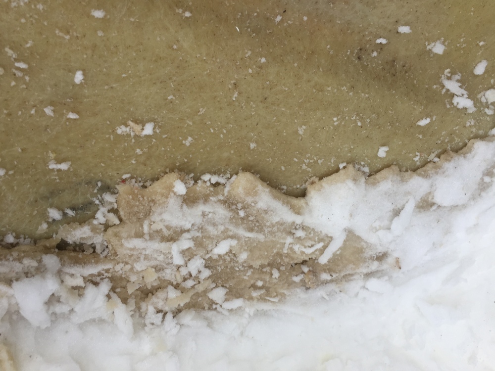

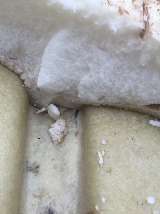

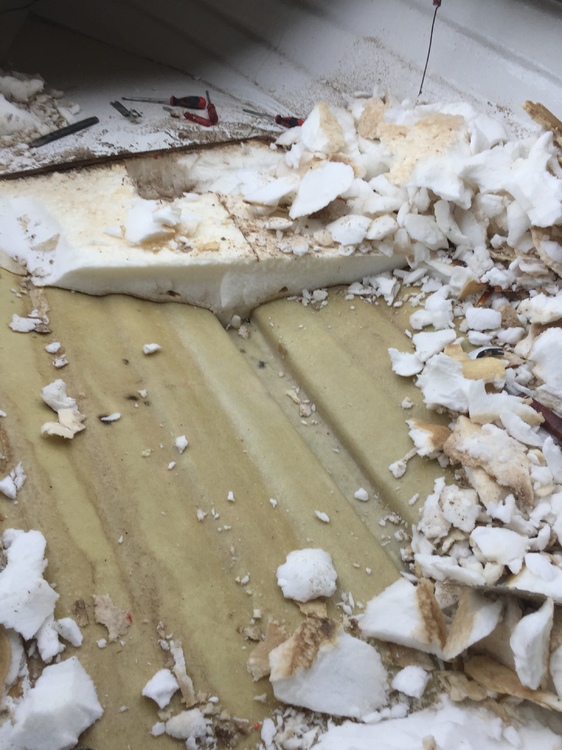

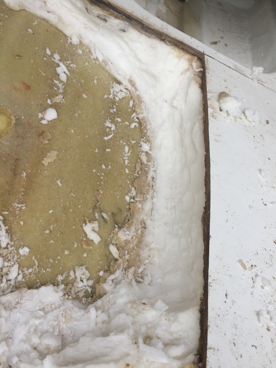

Vedr skade på kjøl så er det også et sorgens kapittel:-)

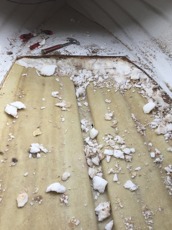

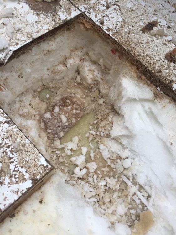

Hull rett inn til skum og dobbeltbunn i kjøl. Er også kjent med at bunnen for lengst har sluppet fra skummet - så da var det fram med vinkelsliper. Dørken består av syltynn glassfiberstrie over fiberplate. Fiberplata var fuktig, men i generelt god form. Skummet var også i overraskende god tilstand tatt båtens alder i betraktning. Skum i kjøl samt den nederste cm av skummet har dog vært i kontrakt med vann over i langt tid og omdannet seg til en hard hinne.
Spørsmål nå; hvordan bygger man opp dørk mest mulig rasjonelt?:
Avstivning antar jeg blir mest arbeidsomt. Slik bunnen er pr. nå føles det feil å belaste skroget med ca 80+kg vekt. Bunnen er rett og slett mjuk:-)
Prøver å ha kontroll på regnvann etc, så har en plan om å bygge avstivere langsgående og tverrgående (gjerne med distansemateriale av Divinycell etc) før jeg legger en dørk som ikke nødvendigvis er vanntett. Evt vann som kommer inn renner akter til brønn og lensepumpe. Før avstivning legger jeg 2 eller 3 lag matte i hele bunnen som en forsterkning. Når avstivningen er på plass får bunn noen gode lag med epoxy primer.

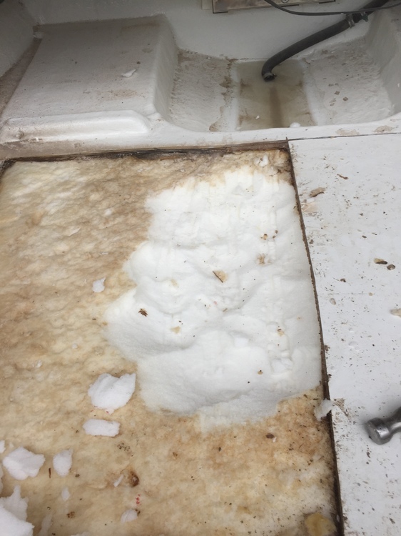

Bilder fra helgens rive arbeid:
Gjennom helt OK skum, derpå hard hinne før "spalte"/fri åpning ned til bunn.
Skade i kjøl
Skade
Ble overrasket over at det ikke er sterkere kjøl, kun 0,5 cm++ plastring som ellers i skroget... Ellers positivt overrasket over tilstanden på skroget, ser bra ut syns jeg med tanke på at dette er en 40-50 åring .
