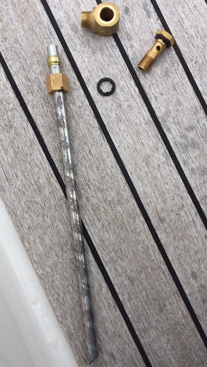

Har en Hanse 370 med en Yanmar 3JH4E 39 HK motor. Helt fra jeg hentet båt på verft i Greifswald har jeg hatt problemer med at stigrør i dieseltank går tett. Det er fordeler og ulemper med det. Fordelen er at jeg aldri trenger å skifte dieselfiltere. De er helt reine. Ulempen er at motor har en tendens til å stoppe... Fleip til side, etter 4 tankrengjøringer siden 2009, 8-9 motorstopp fikk nok være nok. I går tok jeg på nytt jobben med å tømme tank og i motsettning til tidligere, da jeg kun har blåst stigrør rent, skrudde jeg det ut og demonterte det. Har lenge hatt mistanke til at det er i 90 graders bend at det tetter seg og det stemte.

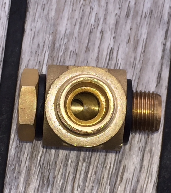

Er det noen som kan forklare hvorfor verft har valgt denne løsning med gjennomgående skrue med gjennomgående hull (ses på bildet "bend") i stedet for et vanlig 90 graders bend? Hullet er ca 3 mm og gjennom dette hullet skal all diesel passere og det sier seg selv at det skal lite smuss til i diesel før det går tett. Dette er altså på sugesiden før grovfilter.
Gjør jeg noe dumt om jeg bytter dette til et "vanlig" 90 graders bend i samme dimension?

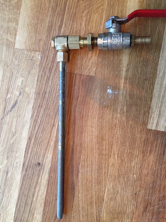

Har nå vært hos rørleggerfirma og kjøpt deler. De hadde ikke mye erfaring med diesel så jeg fikk ikke svar på alle spørsmål. Kanskje noe her kan?
Har hørt at det er et poeng at det benyttes messing i kontakt med diesel. De hadde deler av forkromet messing. Det skulle vel ikke ha noe å si? Diesel tar vel ikke krom? Gjengetape, tåler det diesel? Noen som veit hvor en kan få tak i pakning som tåler diesel. Diameter Ø13 mm?
