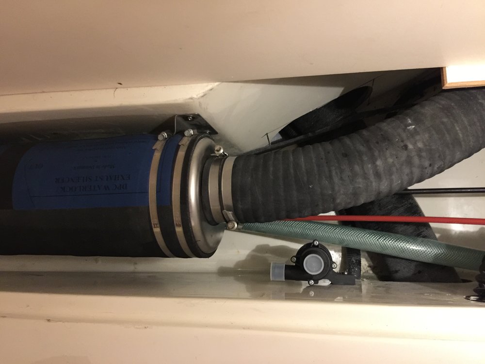

Alt har fungert perfekt gjennom to helger med intensiv testing og dusj to ganger pr dag for alle mann ombord. Kjører sløyfen via motor og har ikke kraner for bypass av denne. Motor er 40 hk Yanmar 3JH4E. Tar ca 30 min med kald motor før varmer girer ned ved 80 grader. Varmer+sirkulasjonspumpe trekker ca 2,8A når den går på max. Støyer mye mindre enn en luftvarmer. Noen bilder fra installasjonen under:
Sirk pumpe rett bak motor. Båten hadde 16mm slanger til bereder, så jeg måtte ha overgang til 19mm (egentlig 20 mm men 19 er lettere å få tak i)

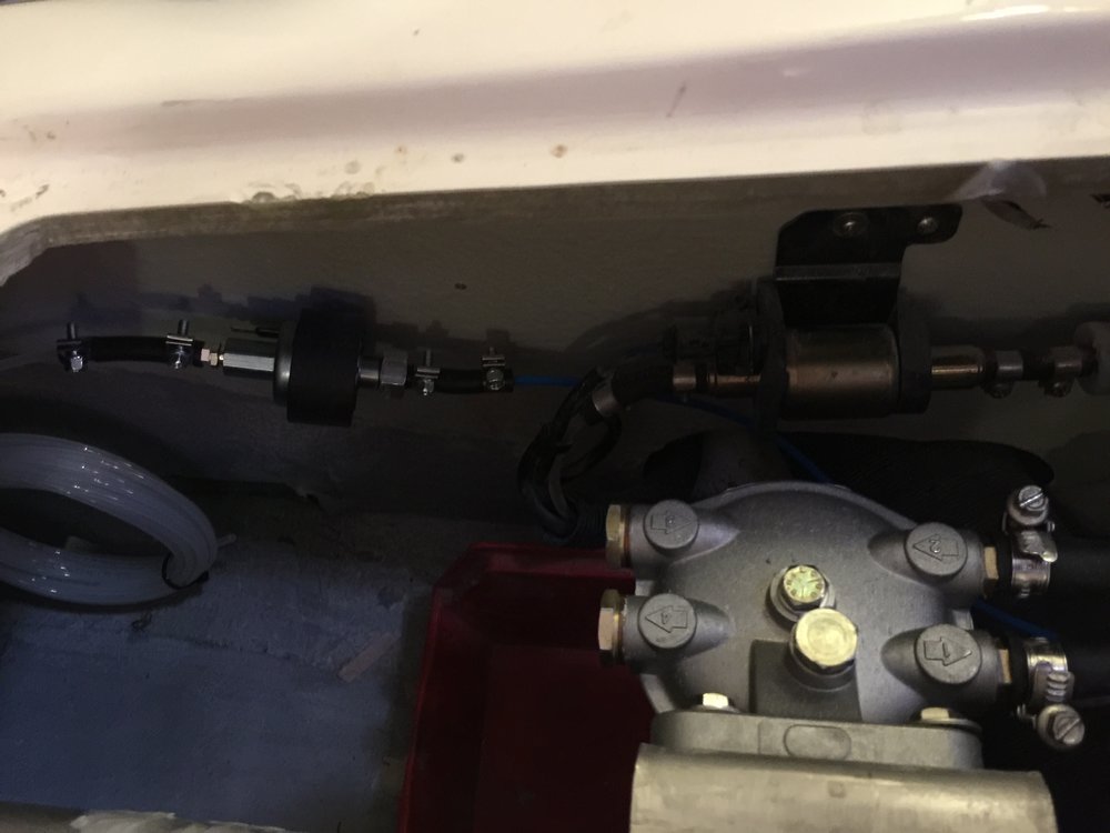

Diesel pumper for både vann- og luftvarmer ved tanken

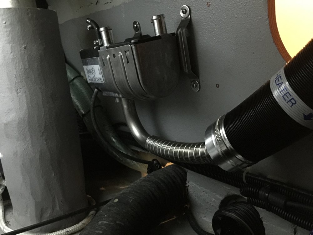

Varmer på skott bak styrbord akterlugar.

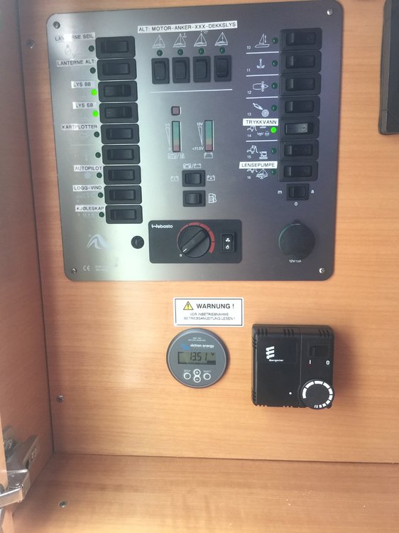

Og styring ved kartbord. Angrer litt på at jeg monterte panelet. Er kun av/på bryter som benyttes så lenge jeg ikke har radiatorer og skal styre lufttemperaturen. Kunne brukt en av de. Ledige bryterne på båtens panel.
