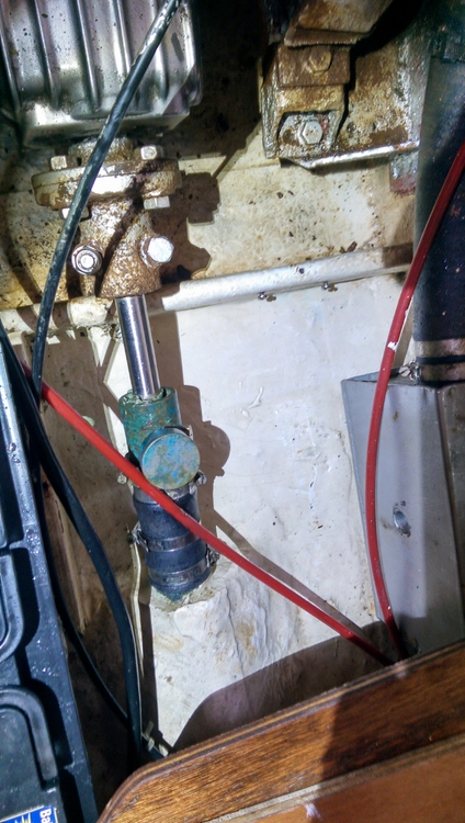

Jeg kjøpte min første båt i vår, en Jeanneau Rush 90 / Arcadia 30. Det viste seg da jeg hentet den fra Tønsberg til Bunnefjorden at det lekker ganske mye fra pakkboksen.

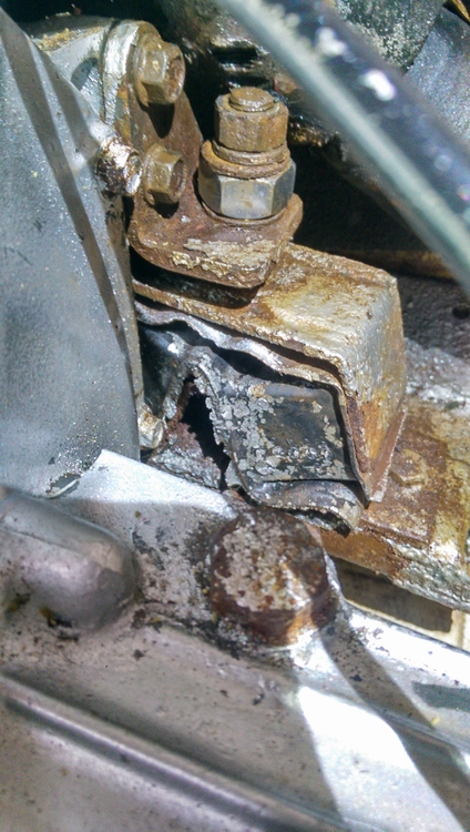

Båten har nå vært oppe og fått nye motorfester, og simmeringer i pakkboks. Motoren hadde satt seg helt og slitt på underkant av ringene. Etter den kom på vannet viser det seg at den fortsatt lekker like mye, så det holdt ikke å bytte simmeringer. Så det begynner å spøke for båtferien om et par uker. Problemet er den litt merkelige dimensjonen på akslingen. Jeg klarer ikke å finne pakkbokser til 22mm aksling.
Er det noen som har 22mm aksling eller vet hvor man kan få en pakkboks til denne?
5960a67bb5c8d_IMG_20170610_160531(copy).jpg.93707df140bd5a326ed3a3630b92e074.jpgPakkboksen
IMG_20170610_160701.jpg.73b4e33eb13111af2d8963ef3b4f787d.jpgDe utslitte motorfestene, byttet

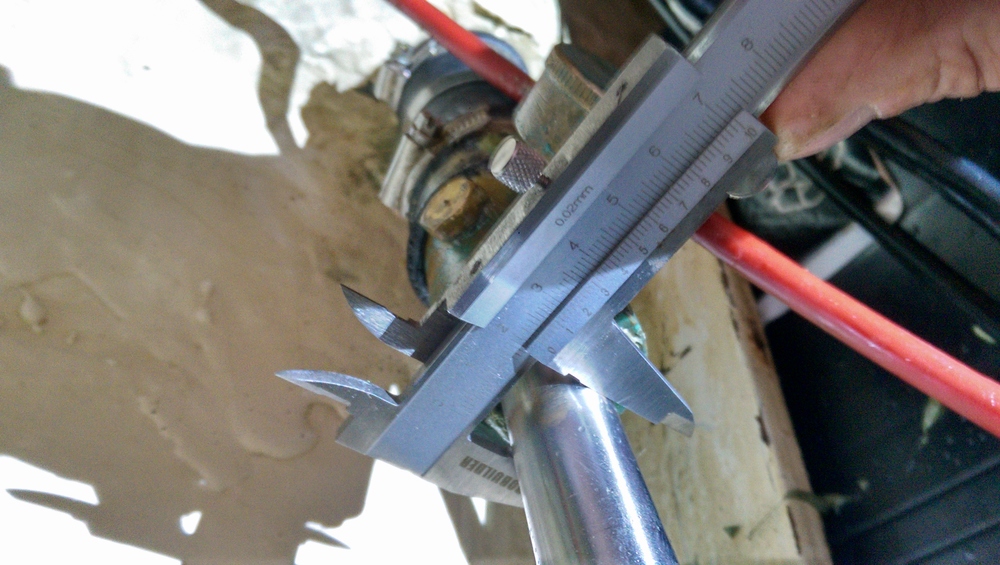

IMG_20170610_161501.jpg.cb6581916373df25019eb191e8667451.jpgHovedproblemet med å finne pakkboks..

Mistenker at motoren hadde satt seg såpass på de gamle festene at slitasjen er i selve foringen på boksen ikke bare simmeringene.
Er det 7/8"? Kalkulatoren får det til å bli 22.225mm mens 55/64" er 21.8281mm.  Båten er jo fransk, så jeg antok metrisk.
Usikker på hvor mye slingringsmonn det er på dimensjonene for å få det tett..
Før jeg målte hadde jeg store planer om å få på en slik Volvo sokk, men siden jeg mangler 3mm tar jeg jo hva som helst jeg finner =)
Pakkboksen skal være svært mye slitt, og kan selvfølgelig også være det, hvis det ikke blir tett med nye simmeringer og tetteflatene er uten skader. Med noe slitt pakkboks kommer vanligvis lekkasjen tilbake etter noe bruk.
Er det brukt riktige simmeringer? Har du fått målene på de?  Kan pakkboksen være feil siden du ikke finner ny med passende mål?

Du har  skiftet motorlabber sier du.

Er du sikker på at akslen er 22mm, Ta med  gummihylse og pakkboks til butikken og si at du trenger  simmeringer til denne pakkboksen og 22mm aksel.  og husk rustfrie fjærer i simmeringene

Simmeringene som ble tatt av var helt nedslitt i ned-kant. Formodentlig som følge av at akslingen har ligget der etter motoren har satt seg på labbene?
Alignment ble gjort da pakkboksen ble installert og labbene byttet. Riktignok på land, men siden det hele ble inspisert på sjøen, vil jeg tro det ikke er det.

Det er en del bevegelse i den gamle 2GM'en som står i båten.  Kan jo prøve med et måleur når jeg kommer meg til Østlandet igjen og se nermere på akslinen. Klarte ivertfall ikke å se noe når jeg roterte den med båten på land. Ellers er jo labbene byttet og Tømmeraas som gjorde jobben har tatt seg av alignment og sett på lekkasjen etterpå.

Sjekket i garasjen nå, men de pakkboksene jeg hadde var dessverre til 30 og 35 mm aksel. Dette er altså snakk om komplette pakkbokser. Men nå begynner det å ane meg at vi snakker forbi hverandre. Når du sier pakkboks så tenker vel strengt tatt du på tetningsringene i pakboksen?  Altså simmerringene som folk pleier å si. Du trenger vel ikke å bytte selve pakkboksen?
I så tilfelle må du demontere pakkboksen og trekke ut tetningsringene. Så måler du innvendig i pakkboksen der ringen sitter, diameter og bredde på sporet. Så tar du et nøyaktig mål av akselen slik at det ikke blir misforståelser. Så ringer du til Industrihydraulikk i Fredrikstad og legger fram problemet ditt. De skaffer deg nok riktige ringer inkl rustfrie fjærer, noe annet vil overraske meg.

Det viste seg at etter motoren hadde satt seg på utslitte motorfester var faktisk pakkboksen slitt oval. Det gjorde at
nye simmeringer osv. ikke tettet, som sammen med litt andre ting at båten døpt Bomkjøp =)
Hvis noen andre leter etter odde domensjoner pakkbokser, klarte jeg ikke å oppdrive den i norge. Men i England bygde de på
mål og jeg hadde den få dager etter jeg var i kontakt med Glen Print hos https://sillette.co.uk/
