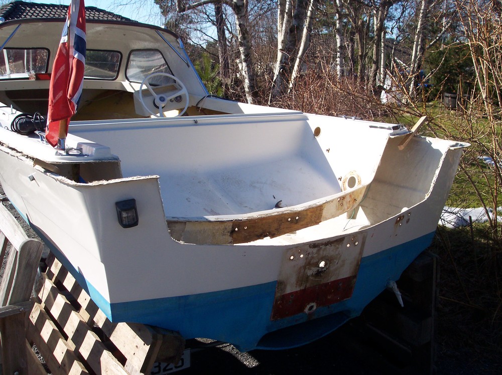

Balle13 Startet 12.Juli.2017 Link til dette innlegget Startet 12.Juli.2017 Hei. Skal forsterke akterspeil på en fjordling. Spørsmålet er da om hvilken finer man bør velge? Hva er best. Furu eller bjørkefiner? Sitér dette innlegget Link to post

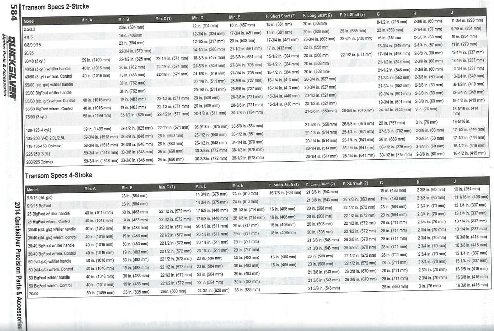

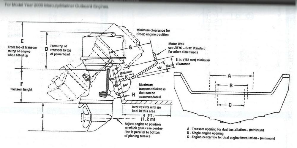

Komodo Svart 13.Juli.2017 Link til dette innlegget Svart 13.Juli.2017 Mercury oppgir 60mm for 2-taktere og små 4-taktere, og 70mm ellers. Se H-målet her Sitér dette innlegget Draco 20 blir jolle Skroggjennomføringer og materialkvalitet DIY Badeplattform DIY Anker i syrefast Link to post

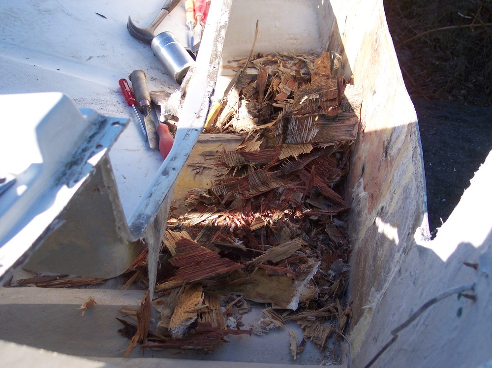

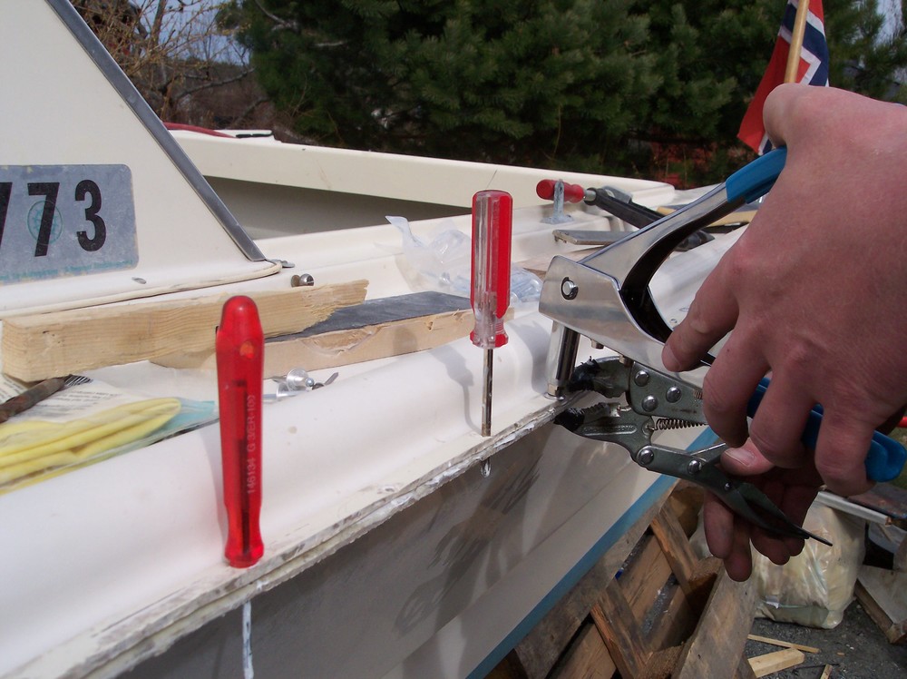

Tobiasitårnet Svart 14.Juli.2017 Link til dette innlegget Svart 14.Juli.2017 (redigert) Vil anbefale deg å dele dekket fra skroget. Av med fenderlista og borr ut poppnaglene. Stikk inn noen brede god huggjern og del forsiktig. Kryssfineren din er helt sikkert potetjord. På prosjektet mitt ble det i tillegg støpt noen kne mellom brønn, akterspeil og dørk. Har dessverre ikke bilde av det. Første bilde er av monteringen av dekket. brukte noe lim, husker ikke hva. Redigert 14.Juli.2017 av Tobiasitårnet (see edit history) Sitér dette innlegget Link to post

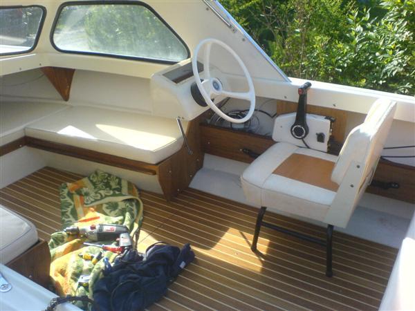

Tobiasitårnet Svart 14.Juli.2017 Link til dette innlegget Svart 14.Juli.2017 Sitér dette innlegget Link to post

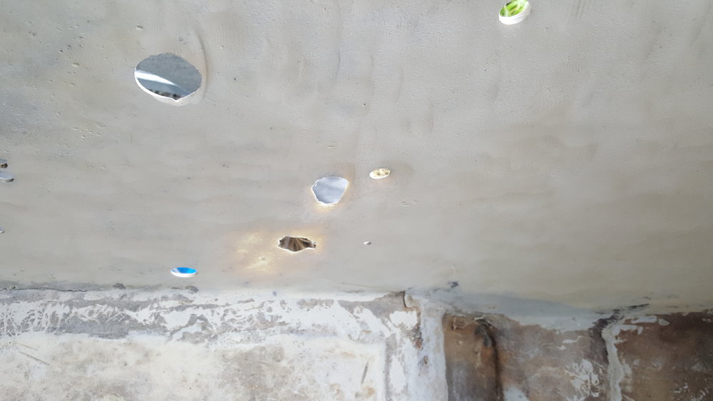

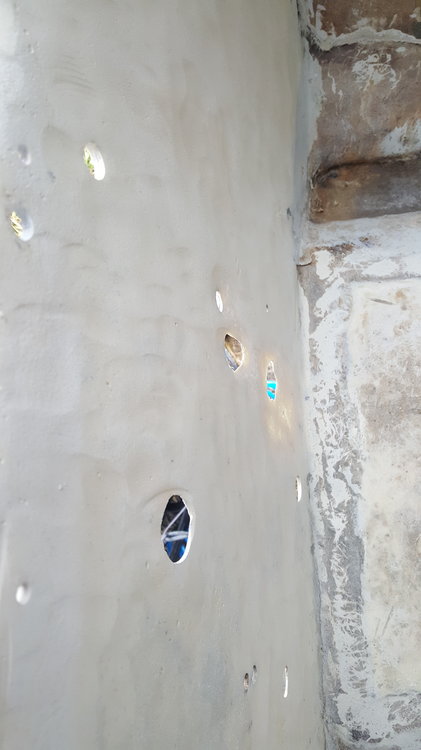

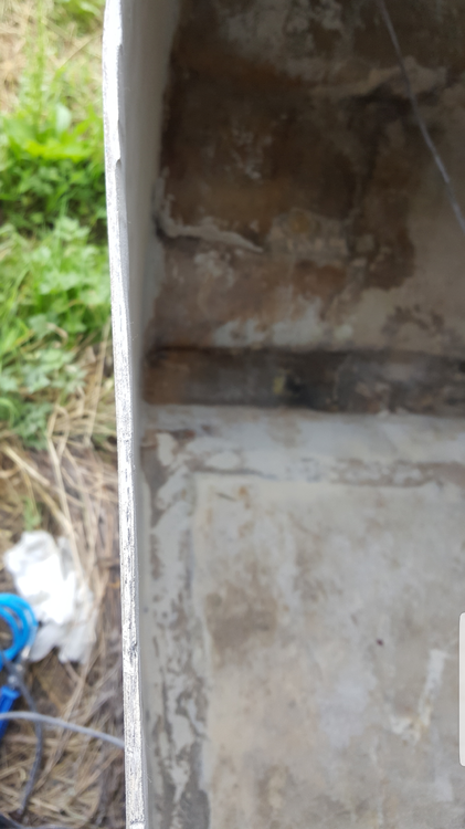

Balle13 Svart 2.August.2017 Emnestarter Link til dette innlegget Svart 2.August.2017 Hei igjen. Skulle i dag starte å pusse på innsoden av akterspeilet å så da at dem jeg kjøpte båten av hadde startet og pusset, men.... var veldig bølgete. Må jeg da slipe ned sånn at jeg da får lik tykkelse på glassfiberen og starte å støpe opp igjen? Sitér dette innlegget Link to post
Komodo Svart 2.August.2017 Link til dette innlegget Svart 2.August.2017 Bilder? Sitér dette innlegget Draco 20 blir jolle Skroggjennomføringer og materialkvalitet DIY Badeplattform DIY Anker i syrefast Link to post
ivar Svart 3.August.2017 Link til dette innlegget Svart 3.August.2017 er jo greit at det er tilnærma slett, så du får maks vedheft når kryssfineren skal på plass Sitér dette innlegget Lurøy / Svalbard. Båter: Gromling 15/60 Yamaha / Wesling 490 m/80 Yamaha / Yamarin 5940 m/ F115 Yamaha / Achilles LS4 (RIP) Aquaquick MS265 West Commando 270 m/ 4hk Yamaha Link to post
index Svart 3.August.2017 Link til dette innlegget Svart 3.August.2017 Men det er kanskje greiere å sparkle opp enn å slipe ned? Sitér dette innlegget "First they ignore you, then they ridicule you, then they fight you, then you win." - Mahatma Gandhi Link to post
Balle13 Svart 3.August.2017 Emnestarter Link til dette innlegget Svart 3.August.2017 (redigert) Har pusset reint med fint papir med eksenter sliperen for det var veldig skittent. Men her ser dere hvor bølgete det er, og veldig ujevnt. Fra o til ca 4-5mm Redigert 3.August.2017 av Balle13 (see edit history) Sitér dette innlegget Link to post
