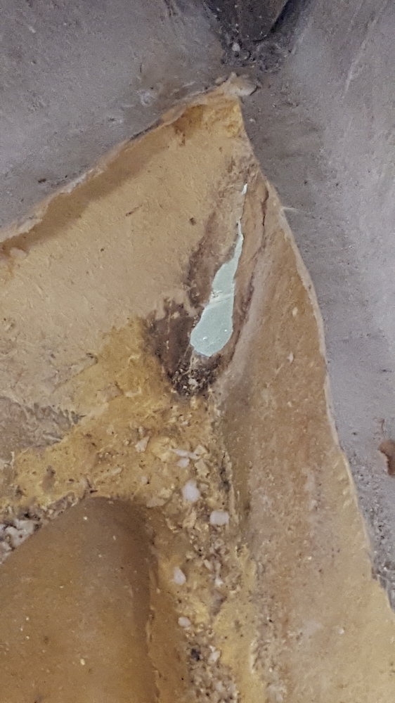

Da var det på tide og prioritere oppusing av fjordingen. Er ganske mye små sår rundt om på skroget, og denne skaden var nesten ikke synlig, men når jeg stakk inn skrujernet flasset det av biter av delaminert glassfiber. Har pusset rundt hullet ca 10-12cm, tenkte og legge en forskaling av papp på innsiden og støpte ut til rett tykkelse og legge et par lag med csm på innsiden også. Har pusset rent på innsiden etter bildet ble tatt20180903_142503.jpg.45ed6b138f593511440f3b622d239402.jpg20180903_125314_001.jpg.def5b753111dcabed266a485e4e37105.jpg

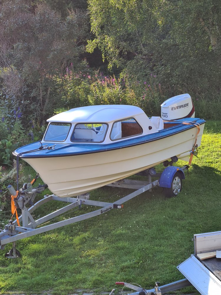

Ja, er medlem der? ser bra ut på avstand, men ser egentlig ikke ut? skroget og ht er bare smurt inn med et par lag epoxy primer ,dekket er et lapper av reparasjoner og sparkel. Ble så nysgjerrig på hvordan båten var å kjøre så jeg hev på lift og motor laget en innredning. Utrolig morsom båt å kjøre? skal fortsette renovering i vinter. Skal lakkeres til våren.
