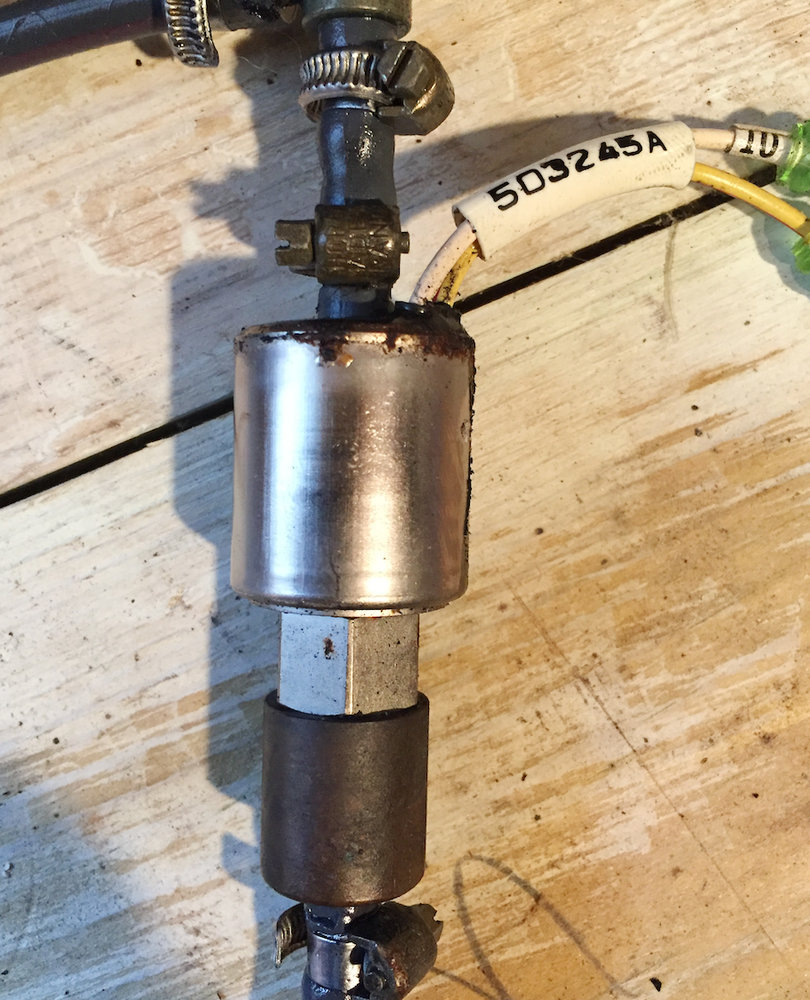

GeirFrode Svart 8.September.2017 Link til dette innlegget Svart 8.September.2017 Det første bildet du la ut i tråden her, er dieselpumpen. Ta av tilførselslangen inn på varmeren, og sett 12volt rett på pluss og minuskablene på pumpa. (Koble fra de to ledningene inn på pumpa. Mener det skal være mulig å skille pluss og minus på den via koblingsskjema) sett på strøm, og se om det kommer små støt med diesel ut av slangen. Gjør det det, vet du ihvertfall at pumpen er ok. Du skal også kunne høre tikkingen fra pumpen, men er det luft i slangen, tar det litt tid før det kommer diesel der. Sitér dette innlegget Link to post

mbm Svart 24.April.2018 Emnestarter Link til dette innlegget Svart 24.April.2018 Nei, det kommer ikke varme i oppstarten. Varmeren slår seg ned/av idet den normalt skal begynne å produsere varme. Har demontert diesel-pumpen. Denne har som vises på bilder kun to ledninger. Når jeg setter på strøm så kommer det i samme øyeblikk kun et enkelt «klikk». Deretter ingenting. Når jeg testet så hadde jeg slagestuss for dieseltilførsel i en kopp med diesel bare for å utelukke at manglende dieseltilførsel ikke var problemet. Iflg feilsøkingsdelen i manualen så er fuel pump nevnt som pkt 2 ved aktuell problemstilling. Det første punktet er feil på flammevakt, men denne er allerede testet og funnet å være i orden. (Se tidligere poster). Ang de andre punktene så kan jeg ikke se at noen av disse kan være problemet; 3 og 4. Dieseltilførsel er OK. Kan ikke se finne noe dieselfilter mellom tank og pumpe, men det kommer uansett diesel fra slangen som går inn i pumpen. 5. Tviler på det er ledningene. Pumpen burde vel uansett ha startet og gått når denne blir koblet direkte til strøm. 6, 7 og 8. Sjekket og funnet i orden. 9, 10 og 11. Ikke aktuelt. Det eneste som gjenstår - om jeg da ikke overser noe - er pumpen. Sitér dette innlegget Link to post
Gullfisk Svart 24.April.2018 Link til dette innlegget Svart 24.April.2018 Er det ikke slik at den pumpa skal slå bare hver gang den får spenning eller? Styringen kjører vel ut pulser i forskjellig hastighet etter effektregulering mener jeg. Det er ikke sil i inløpet på pumpe, slik som på eber da? Sitér dette innlegget Link to post
.Snorre Svart 24.April.2018 Link til dette innlegget Svart 24.April.2018 Mener bestemt at pumpen er pulsstyrt. Antall pulser avhenger av effekten.... Hvis ikke det kommer varme i det hele tatt, sjekk at gløding virker. Mål motstanden i glødeplugg eller mål strømforbruk under oppstart. Test av pumpe kan gjøres ved å montere pumpen, men la slangen mellom pumpen og varmer være frakoblet. (Ha den opp i en kopp eller flaske). Når pumpen begynner å gå skal det etterhvert komme diesel. Sitér dette innlegget Link to post
Wallas Service Svart 24.April.2018 Link til dette innlegget Svart 24.April.2018 Som mange andre pumper til dieselvarmere er dette en magnetpulspumpe. En sylinder med ventil inni pumpen, med en magnetspole rundt. Når den får en strømpuls slår den et slag, og thats it. Koble pumpen fra kretskortet og sett strøm direkte på pumpen i pulser og den vil sannsynligvis slå/tikke hver gang du gir den strøm. Har du en kort slange ned i et glass når du pulser vil du (forhåpentligvis) se at den leverer noen dråper ved hver puls. Gjør den det, er pumpen i orden. Regner med at funksjonen er noenlunde lik Wallas, og da er pumpen styrt via overopphetingstermostaten. Er denne koblet inn er strømkretsen brutt og pumpen vil ikke gå. Lag en sløyfe rundt overopph.term. og se om pumpen vil gå da. Hvis ikke er det mest sannsynlig en feil på kretskortet. Sitér dette innlegget Wallas Service v/Rune Akerø. run-ak@online.no, tlf 900 18 209 "Jeg var et skolelys, men så gikk strømmen" Link to post
mbm Svart 24.April.2018 Emnestarter Link til dette innlegget Svart 24.April.2018 Takk til Gullfisk, .Snorre og Wallas Service for gode innspill. Dette med pulsstyring var helt korrekt. Var nettopp ute i garasjen for å teste - puttet tilførselslange i en kopp med diesel og festet minus leding til minuspol på batteri og «hakket» på batteriets plusspol med pluss-ledning og den leverte diesel. Da er altså pumpen i orden allikevel. Bra tips! Regner med at overopphetingstermostat er det samme som flammevakt. Denne er testet og funnet i orden så da er det vel mest sannsynlig feil på kretskort. Må demontere varmeren for å få tilgang til flammevakt så det vil ta litt tid før jeg får anledning til å teste ved å lage sløyfe rundt denne men vil poste resultatet her. Takk igjen for gode innspill. Sitér dette innlegget Link to post

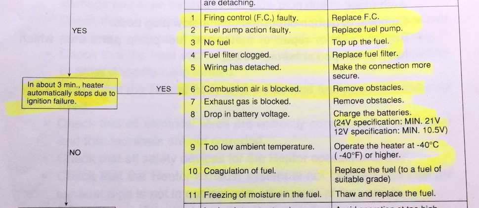

-Luna- Svart 25.April.2018 Link til dette innlegget Svart 25.April.2018 (redigert) Fault finding diagram for Mikuni: Redigert 25.April.2018 av -Luna- (see edit history) Sitér dette innlegget Joda 24 T m/49Hk P4.108 Åpen båt m/15Hk Yamarin 5150BR 80Hk Yamaha Nimbus 3000 VP TAMD41P 192Hk Skorgenes Sonic 375 Link to post
mbm Svart 25.April.2018 Emnestarter Link til dette innlegget Svart 25.April.2018 Sea Major skrev On 25.4.2018 at 9.56: Pakninger kan du bare bestille med en gang hvis du har tenkt å åpne den. De blir «pulverisert» og må byttes! Vis hele sitatet Takk for link. Da bestiller jeg dette snarest. -Luna- skrev On 25.4.2018 at 14.53: Fault finding diagram for Mikuni: (..) Vis hele sitatet Flott om du kan sjekke filene - The file you were looking for could not be found Sitér dette innlegget Link to post

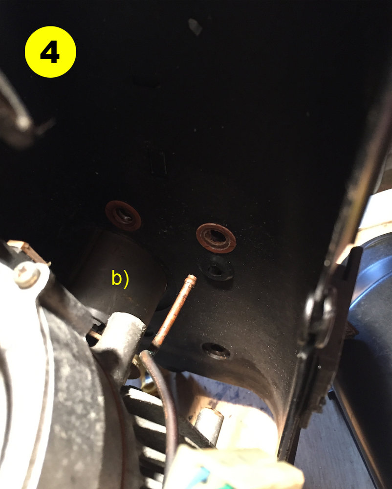

scardeep Svart 26.April.2018 Link til dette innlegget Svart 26.April.2018 Jeg har samme problem. Og jeg kan ikke se at du svarer på Luna sitt spørsmål - "Har du tatt ut brennkammeret og fjernet eventuelt sot? " Det som skjer med brenneren er at han setter i gang oppstart. Pumpe leverer diesel, pluggen gløder men, mest sannsynlig/tror jeg, den tenner ikke opp dieselen pga sot i brannkammeret (glødeplugg skrus inn i holder som er bygd av netting som spyles med diesel som der etter tennes av glødplugg). Flammevakt oppdager ikke varmen ila 2-3 minutter og kutter ut alt slik at pumpa slutter å levere diesel. Eksosflammen kjennes luggen pga glødeplugg-varmen. En og og indikator på at diesel blir ikke tent opp er at du får mye hvit røyk ut av eksosrør. Kommer mye røyk så er det ganske åpenbart at du får diesel inn, men du får ikke fyr på den. Og da tror jeg er det kun to alternativer, enten glødeplugg ikke gløder eller du har så mye sot i netting i glødepluggholder at diesel klarer ikke å tenne opp. Som sagt, flammevakt skal kutte alt etter 2-3 minutter dersom den kjenner ikke at flammen har begynt å varme opp! Håper du får fikse varmeren. Jeg har begynt med prosess men rakk ikke før jeg måtte dra. Båten står på land i Kirkenes mens jeg bor ved Oslo... Good Luck! Sitér dette innlegget Link to post
mbm Svart 26.April.2018 Emnestarter Link til dette innlegget Svart 26.April.2018 scardeep skrev On 26.4.2018 at 7.37: Jeg har samme problem. Og jeg kan ikke se at du svarer på Luna sitt spørsmål - "Har du tatt ut brennkammeret og fjernet eventuelt sot? " Vis hele sitatet Jeg svarte negativt på dette litt lenger oppe i tråden. Håper å få skrudd løs og tatt hjem brenneren senere i dag. scardeep skrev On 26.4.2018 at 7.37: .. enten glødeplugg ikke gløder eller du har så mye sot i netting i glødepluggholder at diesel klarer ikke å tenne opp. Vis hele sitatet Hadde varmeren hjemme i fjor høst men kan ikke huske at det var netting rundt glødeplugg. Men det begynner å bli en stund siden så jeg husker nok feil. Jeg konsentrerte mest rundt flammevakt da jeg var rimelig sikker på det var denne som forårsaket problemet. Vil poste bilder - og mest sannsynlig også flere spørsmål - når jeg starter å plukke varmeren. På anbefaling fra Sea Major (takk igjen for tips og link) er nye pakninger i bestilling. scardeep skrev On 26.4.2018 at 7.37: Good Luck! Vis hele sitatet Takk for det - og det samme til deg. Sitér dette innlegget Link to post
Sea Major Svart 26.April.2018 Link til dette innlegget Svart 26.April.2018 mbm skrev On 26.4.2018 at 8.29: Hadde varmeren hjemme i fjor høst men kan ikke huske at det var netting rundt glødeplugg. Men det begynner å bli en stund siden så jeg husker nok feil. Jeg konsentrerte mest rundt flammevakt da jeg var rimelig sikker på det var denne som forårsaket problemet. Vis hele sitatet Nettingen ligger inne i den delen som holder glødepluggen, sånn at dieselen som kommer inn på siden treffer den og blir fordelt utover rundt pluggen. Du ser ikke den før du evt. tar ut den delen (den kan sitte litt fast i sot) og ser inn fra undersiden. Jeg måtte også reise på jobb før jeg fikk pakninger og deler, så jeg er veldig spent på om det blir suksess når jeg skrur den smmen ? Men jeg har trua! lykke til! Sitér dette innlegget Link to post
mbm Svart 27.April.2018 Emnestarter Link til dette innlegget Svart 27.April.2018 Sea Major skrev On 26.4.2018 at 11.40: Nettingen ligger inne i den delen som holder glødepluggen, sånn at dieselen som kommer inn på siden treffer den og blir fordelt utover rundt pluggen. Du ser ikke den før du evt. tar ut den delen (den kan sitte litt fast i sot) og ser inn fra undersiden. (..) lykke til! Vis hele sitatet Takk for det. Bilde 1 og 1-1: Har nå demontert og tatt hjem brenner. Bilde 2: Glemte å ta med hjem ny glødeplugg fra båten så har ikke noe å sammenligne med men synes ikke pluggen her ser dårlig ut. Bilde 3: Det ser ikke ut til at det er mulig å skille selve enheten fra nederste del av plasthus og monteringsplate noe som gjør enheten litt «kronglete» å jobbe med. Eksosrøret (b) har en forgrening (a) som gjør dette (så langt jeg kan se) umulig. Bilde 4: Eksosrøret sett fra underside ap plasthus. Røret b) er identisk med b) på forrige bilde. Bilde 5: Er det skruene her (den ene merket (c) som må løsnes for å komme til brennkammeret? Sitér dette innlegget Link to post
