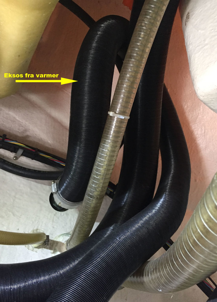

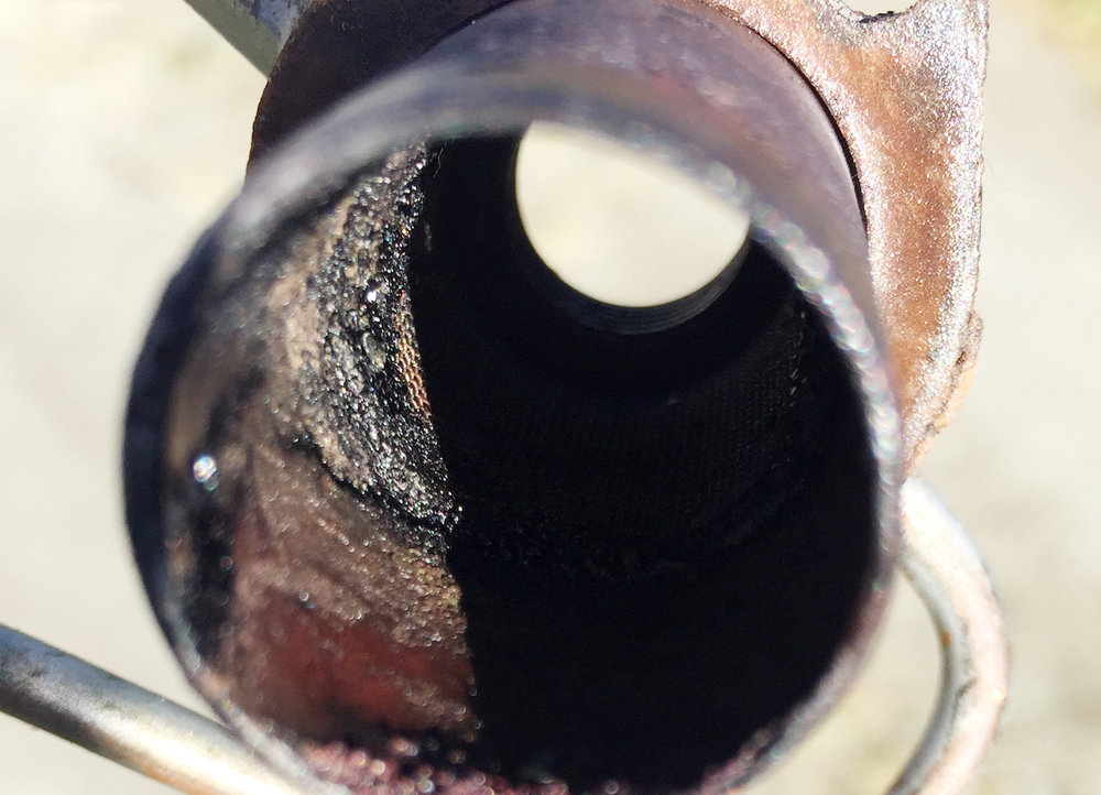

? Jeg tenkte det samme om det eksosrøret, at dette er jo helt umulig.... helt til jeg fant ut at det er jo løst, og bare å dra rett ut ? Glødepluggen min så også fin ut, og jeg vet jo ikke om den er ødelagt, men det var området rundt som var sotete. Det er riktig at det er skruene merket med c) du må løsne, i tillegg til de to på glødepluggholderen. Denne må dras ut (min satt noe j..., men det var fastbrent sot som holdt den)
Sea Major skrev for 12 timer siden:
Ah - har ikke forsøkt dette enda men der sparte du meg sannsynligvis for mye "krongling".

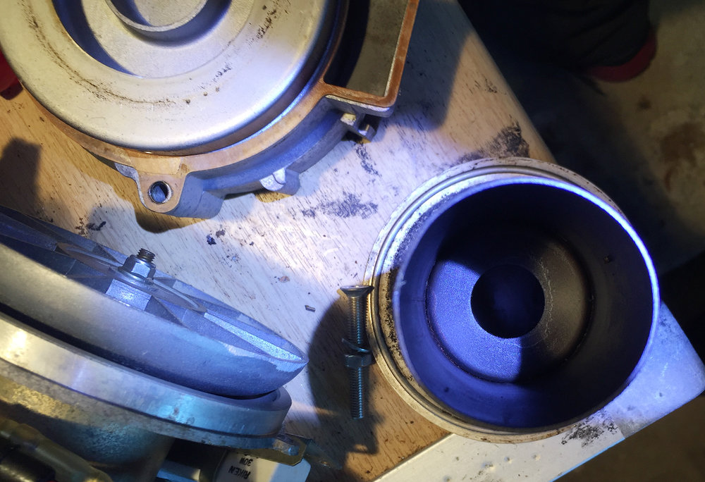

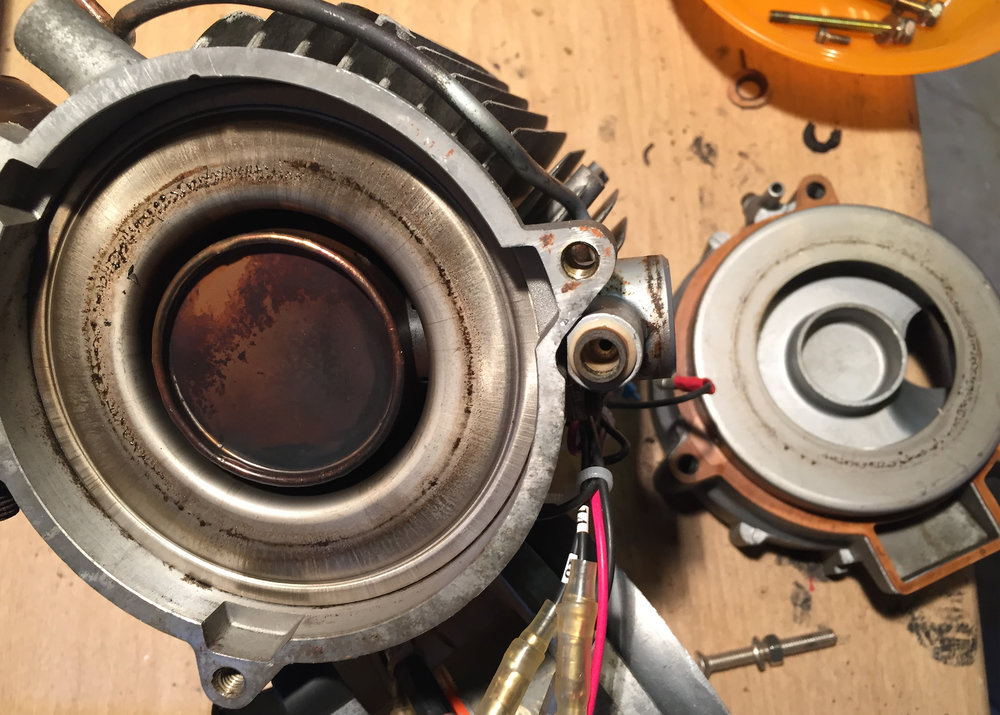

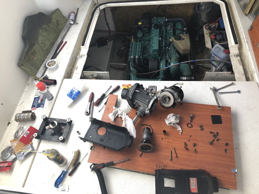

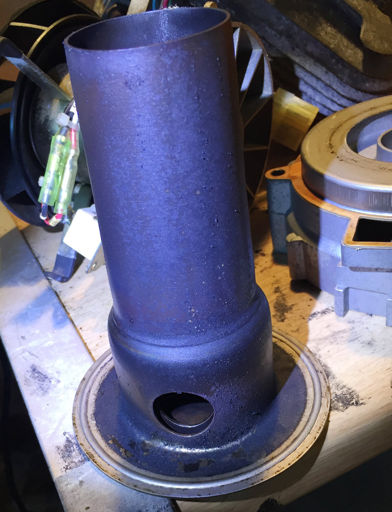

Har nå skrudd varmeren i deler. Har ingen erfaring med mengde sot som regnes som mye, men hadde vel kanskje forventet å finne mer. Hva mener dere?

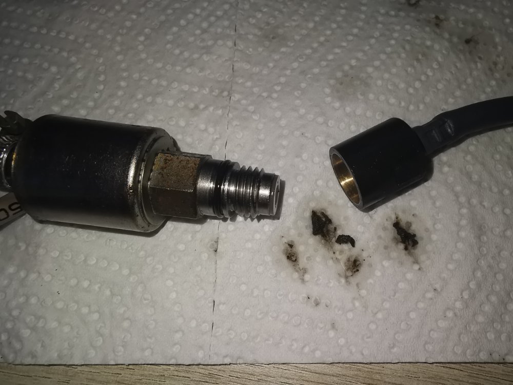

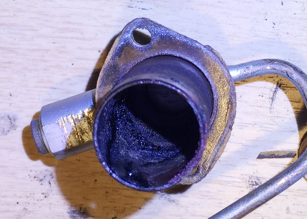

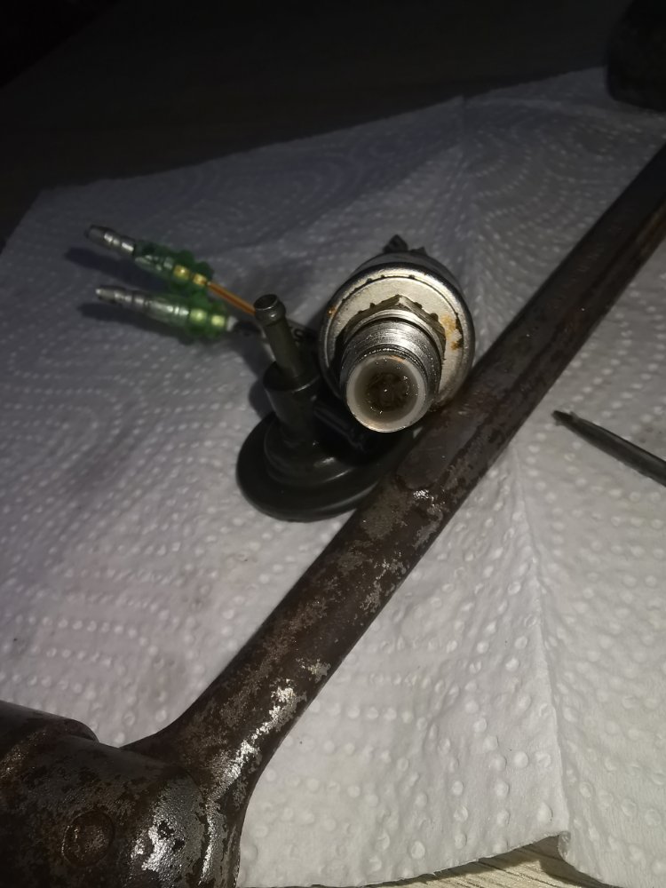

Litt vanskelig å ta bilder av glødeplugg-holderen men her var det også en del sot belegg også hos meg. Hvordan så holderen i din varmer ut når sammenlignet med bildene under?
Kan denne delen legges i et dieselbad el. over natten for muligens enklere rengjøring eller hva anbefales?

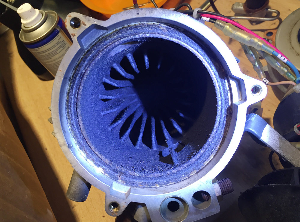

Samme med kammeret, hvordan kan dette best rengjøres?
Pakningene ser også meget bra ut - kun et par av de små som brukt på plasthuset som var litt slitne.
Hvis dette er bilder før rengjøring så var det litt mer sot i min, men hva som er mye og lite er jeg ikke sikker på. Hvis den nettingen er tilsotet f.eks, så vil jeg tro at det blir dårlig tilførsel... Godt gjort at pakningene holdt såpass, skulle nesten tro de har vært bytta før...(ville kanskje byttet de uansett) Min pakning var som kjeks og ble bare småbiter av. Det kan jo også være at sot ikke var problemet her, men det er jo alltids greit å vite at den er ok inni og rengjort. Hvis glødepluggen er død så blir det vel heller ikke noe sot... så hvis du hadde en ny så løser det seg kanskje med å bytte den  :-)

Ja bildene er før rengjøring. Tror jeg vil få av en del sot i kammeret med en vanlig stålbørste men er mer usikker på hvordan best få rent glødeplugg holderen.

Sikkert smart og også bytte holder til glødeplugg, men dersom jeg klarer å rengjøre den brukbart greit så satser jeg på at det vil være tilstrekkelig. — Er det noe sot-oppløselig middel jeg kan spraye/bade denne delen i som gjør rengjøringen enklere? Som nevnt i forrige post så tenkte jeg her først på diesel, men muligens vann vil fungere like bra på sot - kanskje til og med bedre?

Grunnen til at jeg vil bytte den var at jeg uvitende om nettingen skrapte litt hardt for å få vekk "sot" inni, og den ble litt herpa. Den var også litt korrodert i nedre kant, så jeg tenkte at det er best å bytte så vet jeg at det er i orden. Hvis det er noe galt nå så er det utvendig... Din ser jo ganske fin ut, så det er sikkert bare å montere igjen. Jeg brukte tannbørste og 5-56, men det er sikkert noe som er bedre egnet.
Det jeg tenker med pakninger er at hvis den ikke blir tett så kan det rett og slett være litt skummelt, da vil få eksos i varmluften... Sånn prinsipielt så bør alltid pakninger byttes på sånne ting. tenker jeg da :-)
Har nå lagt glødeplugg-holderen i vannbad. Lar den ligge slik en dag eller to og forsøker, slik som deg, med vanlig tannbørste og kanskje også trykkluft.
Mht nettingen som sotet fester seg til på innsiden av holderen - er dennes misjon kun å kun å «fange» sot før den når kammeret? I så fall er det vel kanskje like greit å fjerne den — man må jo demontere og skru fra hverandre hele greia for å kunne gjøre noe uansett, og det er enklere å rengjøre et stort kammer enn denne lille trange tingen her.

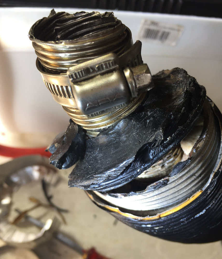

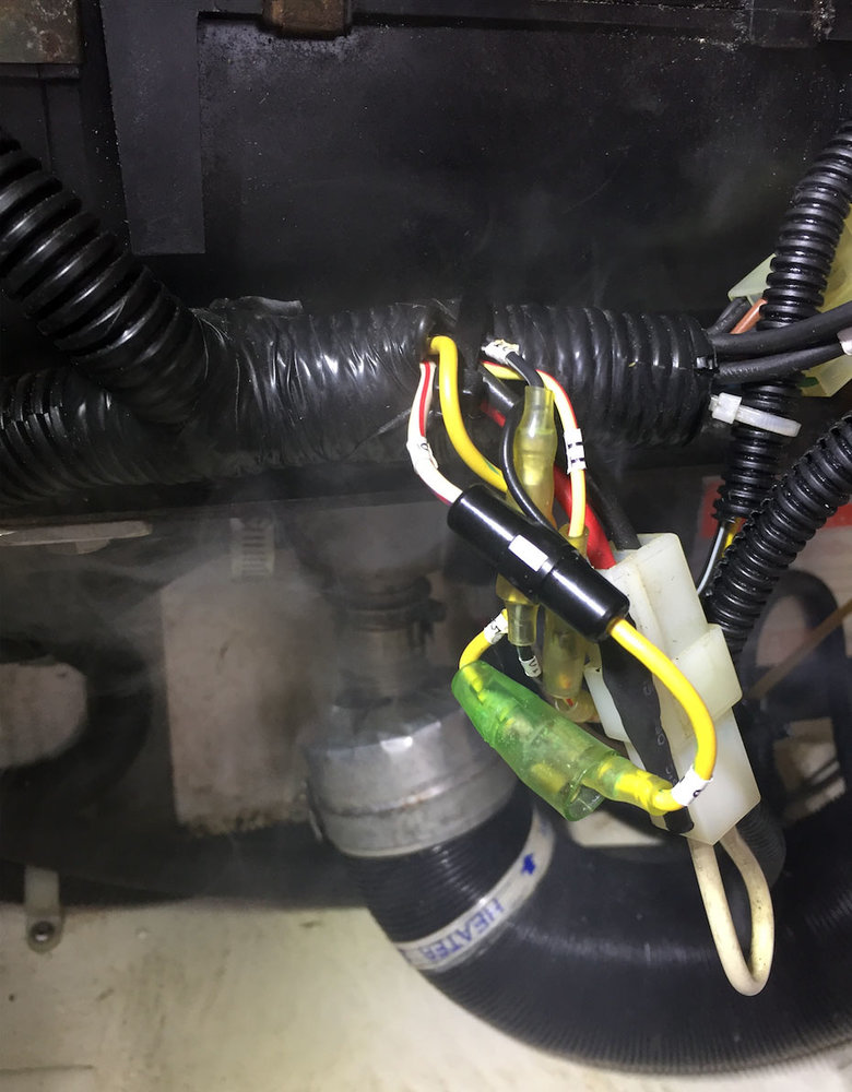

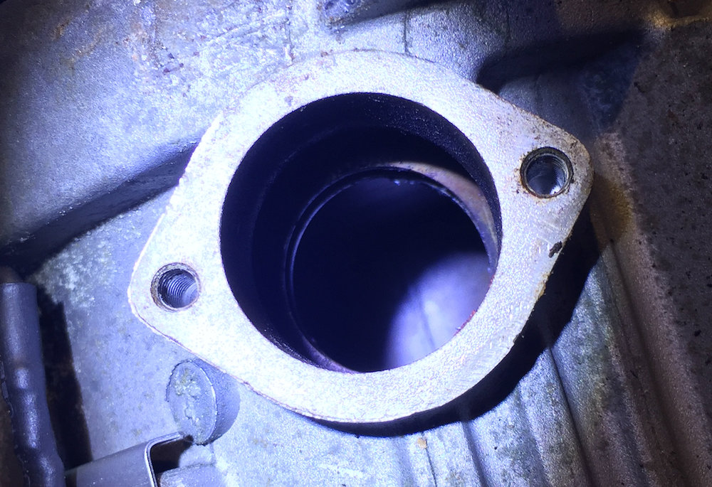

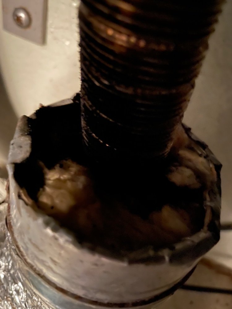

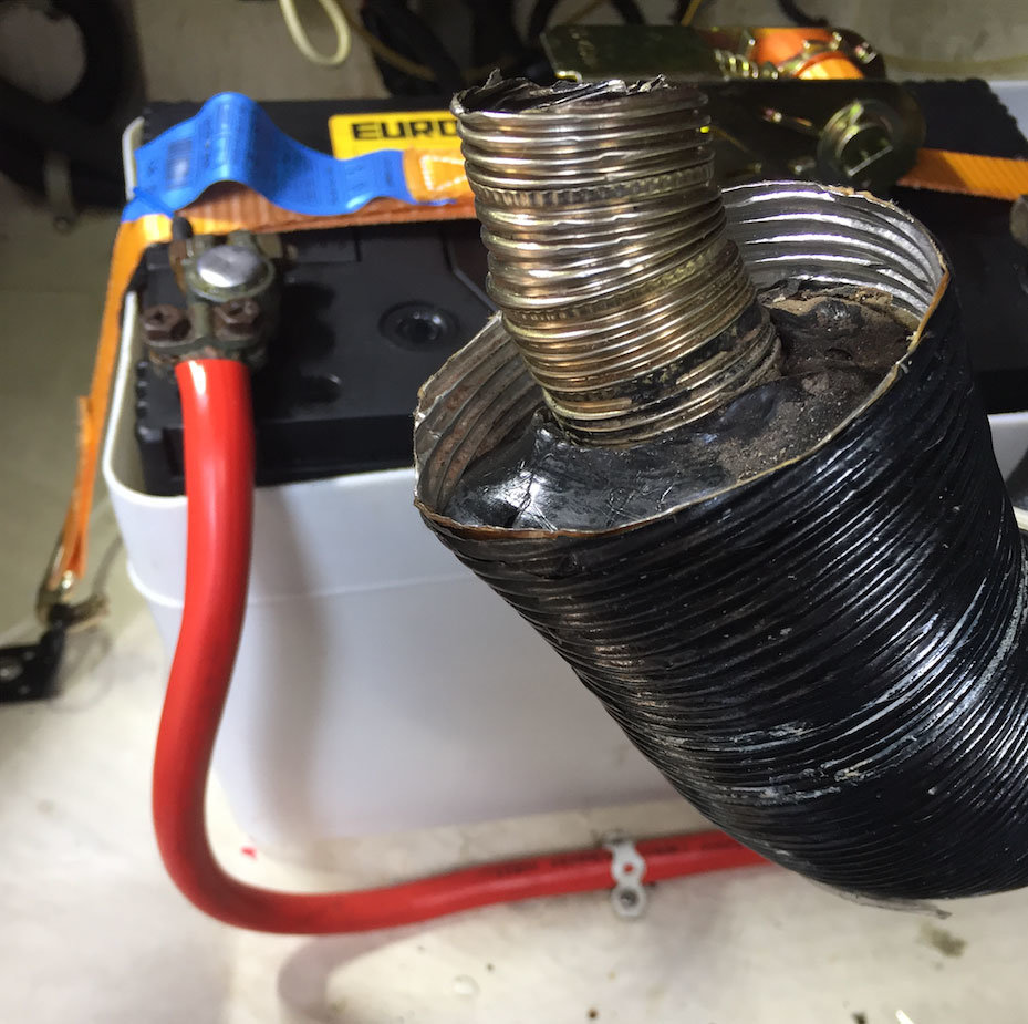

Men det har dessverre kommet en lekkasje i eksosen der hvor slangen kobles til varmeren. Har sikkert fått en knekk når jeg har jobbet med varmeren. Legger ved et par bilder; det ser ut som det er brukt sikalex eller tilsvarende. Er dette originalt eller har noen tuklet med slangen her tidligere?
Har forsøkt å skjære bort noe av den ytterste slangen og dratt den frem slik at den dekker sikaflexen men dette ble ikke overraskende ikke tett. Er dette noe å forsøke å fikse eller må ha ny eksossdange? Regner vel med at ny slange er best - noen som vet noen som selger slike?
