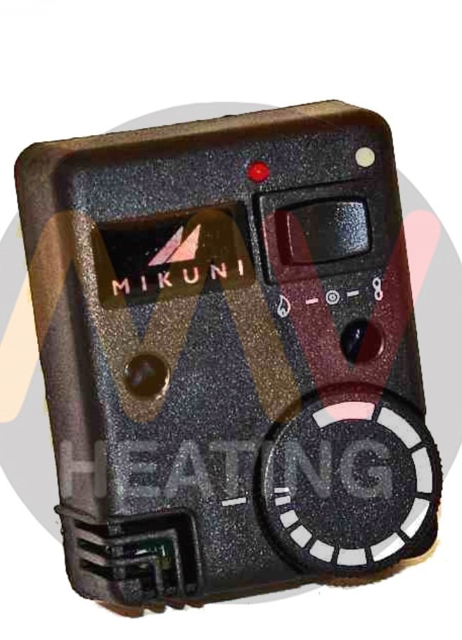

GSEuser Svart 20.Mai.2023 Link til dette innlegget Svart 20.Mai.2023 Jeg har denne termostatbryteren: Den lyser rødt når varmer brenner på lav last og lyser gult når termostat slår inn/brenner på høy effekt. Sitér dette innlegget Link to post
GSEuser Svart 20.Mai.2023 Link til dette innlegget Svart 20.Mai.2023 Mark1 skrev 27 minutter siden: Har et spørsmål til jfr bilde. Skal den isolerte røret som ligger utenpå eksosslangen være tettet med noe? Ser at det ligger sot øverst på selve eksosrøret, tyder på at det kommer noe eksos ut fra denne i starten Den eksosslangen synes jeg du skal skifte. Sitér dette innlegget Link to post
Mark1 Svart 20.Mai.2023 Link til dette innlegget Svart 20.Mai.2023 GSEuser skrev 10 minutter siden: Jeg har denne termostatbryteren: Den lyser rødt når varmer brenner på lav last og lyser gult når termostat slår inn/brenner på høy effekt. Det er den samme som jeg har. Da virker det som om at orange er ok Sitér dette innlegget Link to post
GSEuser Svart 20.Mai.2023 Link til dette innlegget Svart 20.Mai.2023 Mark1 skrev Just now: Det er den samme som jeg har. Da virker det som om at orange er ok Prøv å vri på termostathjulet mens varmer er igang, viften speeder opp når det gule/orange lyset kommer på? Sitér dette innlegget Link to post

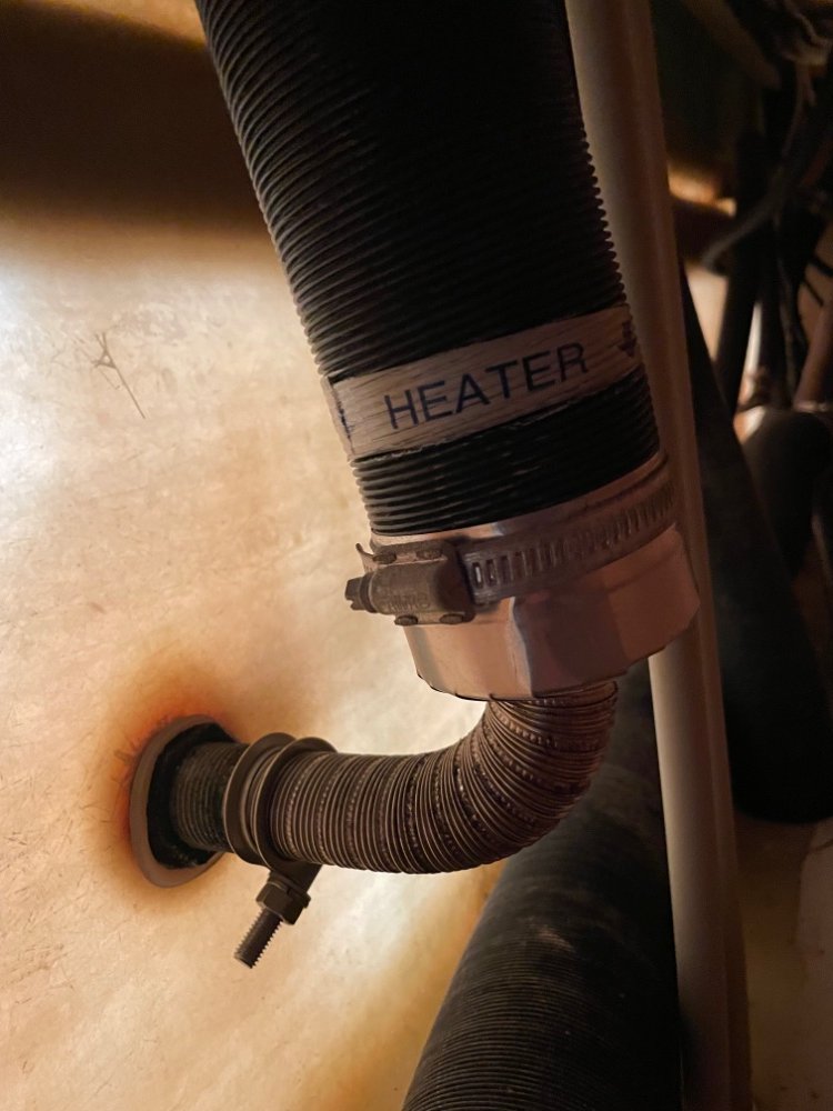

Mark1 Svart 22.Mai.2023 Link til dette innlegget Svart 22.Mai.2023 Da ser det ut til at jeg kan ha funnet problemet med eksosen fra Mikunien. Eksosslangen har vært feilmontert fra fabrikk jfr bilde. Enden med påskriften « heater» er montert på utgangsgjennomføringen i stedet på heateren. Kanskje flere bør ta en titt på hvordan det er montert. Skulle egentlig være opplagt, men tyder på slett arbeid. Sitér dette innlegget Link to post
Kjellg Svart 23.Mai.2023 Link til dette innlegget Svart 23.Mai.2023 Mark1 skrev for 19 timer siden: Da ser det ut til at jeg kan ha funnet problemet med eksosen fra Mikunien. Eksosslangen har vært feilmontert fra fabrikk jfr bilde. Enden med påskriften « heater» er montert på utgangsgjennomføringen i stedet på heateren. Kanskje flere bør ta en titt på hvordan det er montert. Skulle egentlig være opplagt, men tyder på slett arbeid. Den gjennomføringen ville jeg også skiftet når du alt er i gang. Ser ut til å være en standard gjennomføring beregnet på vann og ikke for eksos eller varme. Den brune ringen i plasten tyder også på det. Sitér dette innlegget Link to post
J-Å Svart 23.Mai.2023 Link til dette innlegget Svart 23.Mai.2023 Kjellg skrev for 2 timer siden: Den gjennomføringen ville jeg også skiftet når du alt er i gang. Ser ut til å være en standard gjennomføring beregnet på vann og ikke for eksos eller varme. Den brune ringen i plasten tyder også på det. Absolutt. En skroggjennomføring for varmeapparat skal ha et luftgap mellom eksosrøret og koblingen til skroget, pluss pakninger. Sitér dette innlegget Link to post
Mark1 Svart 29.Mai.2023 Link til dette innlegget Svart 29.Mai.2023 Bestilt ny skroggjennomføring Sitér dette innlegget Link to post
