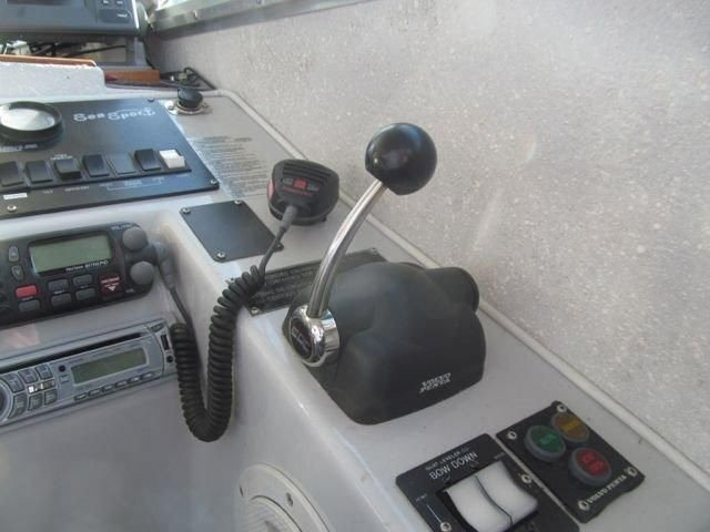

Motoren går fint opp til 1500 omdreininger og så vil den ikke gå videre. I revers går den helt normalt og får fullt turtall.
Når jeg setter den i gir så forsvinner nøytral lyset som det skal. Den har jo begrenset turtall i nøytral til 1500 omdreininger.
Holdt på å testkjøre og plutselig virket den normalt helt til jeg slapp den ned på tomgang igjen og da ville den ikke gå over 1500 omdreininger igjen.
Har byttet begge dieselfilterene og det i tanken.
Noen som har erfaring med dette
Gir/gasshendelen min er slik som di fleste påhengsmotorer har, med tilt av drev på en bryter øverst på spaket, eneste er en liten elektrisk bryter i forkant. Ja pot meteret ligger i forkanten av motorrommet. Jeg tror at jeg har fått fikset den nå. Tok ut turtallsføler ved svinghjulet og rengjorde den, samt det røret ned til ECU boksa fra manifoilen. Den virka fint etter det på testturen, men jeg skal kjøre den litt til før jeg stoler helt på den.
