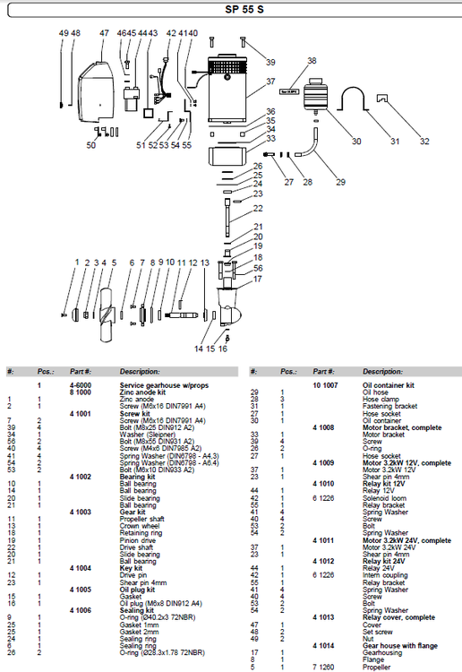

Du må sikkert bare ta ut gearhuset og fuge på nytt. Monteringen er jo enkel. Pakning mellom gearhus og tunnel, og fugemasse på hver side av pakningen. Har du lekkasje der må det nesten komme derfra. Et alternativ er selvsagt sprekker i støpen, men da ville det kommet i overgangen tunnel/skrog.
Du kan jo forsøke å ta av motoren og ettertrekke braketten.

Skissen av SP55S  ser ut til å være idendisk med min. Takk for den.
