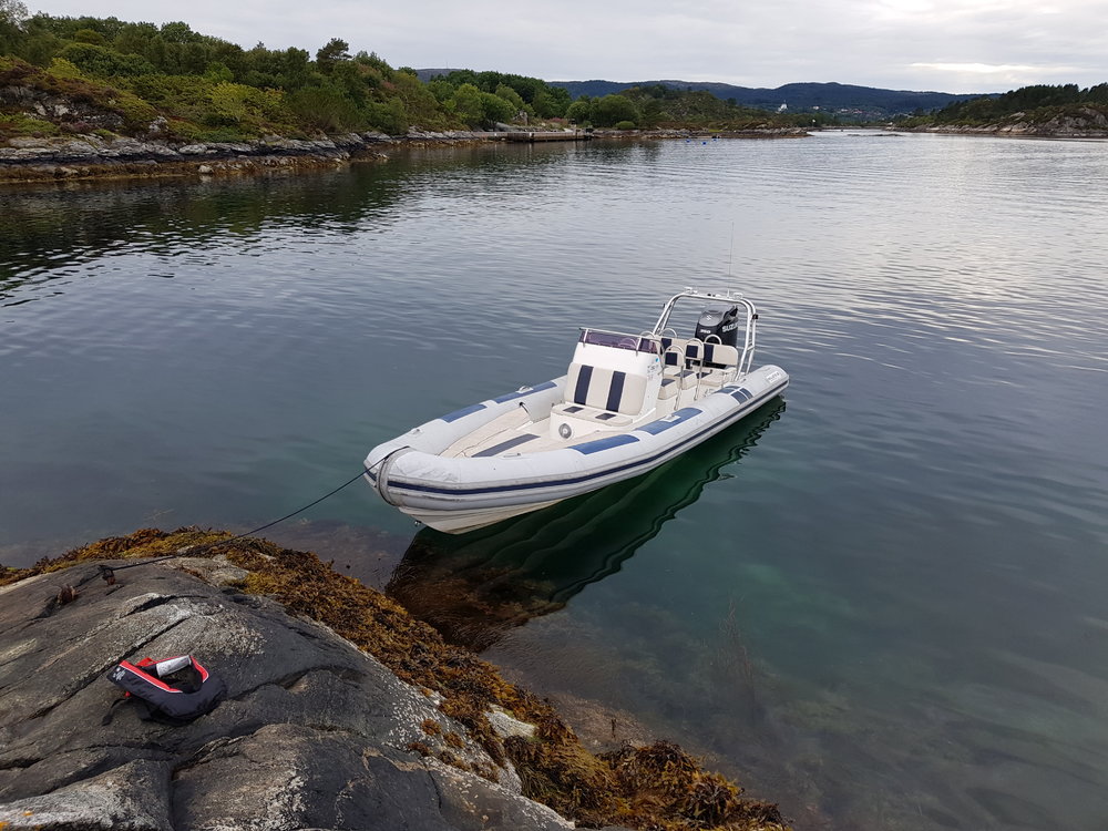

Hei folkens, tenkte følge opp denne!

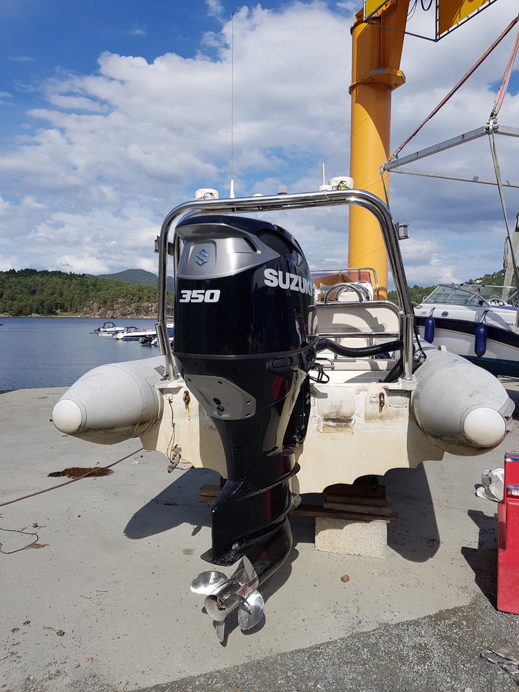

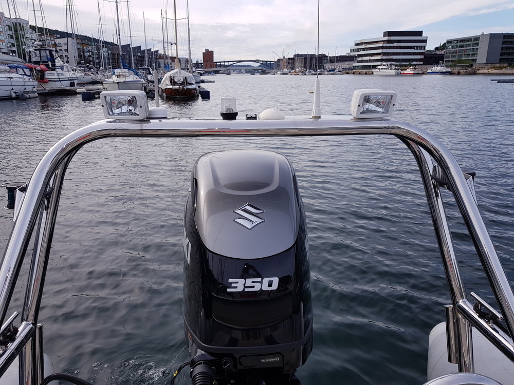

Etter ytterligere mer styr med SB maskin i pinsen i år ble det ny Suzuki 350 duoprop nå i sommer, så Dere kan takke meg for den fantastiske båtsommeren siden min lå på land fra pinsen og i 2 mnd....
Foreløpig status etter 30 timer (innkjøringsmode ferdig) og vel blåst Pokerrun i helgen som dykker-/safety båt:
57 knop med 4 voksne i båten, opp 4 knop med økonomipropellene (4 bladere) jeg hadde på 2x200 E-tec G1.
53 knop med 6 mann pluss 4 dykkerflasker, bly osv.
MEN best av alt: Ned fra 180 liter i timen på WOT til 105-107 ?? Er på høyeste hakket nå, men har fremdeles litt sprut fra kavitasjonsplaten. Heis er bestilt så spørs om ikke vi skal klare å lukte på 60 tallet.
Ikke merkbart dårligere aks og den sitter fremdeles som støpt i vannet. Neste problem ble targabøylen, er ikke i nærheten av å klare å vippe motoren opp så det er på tapetet NUH
