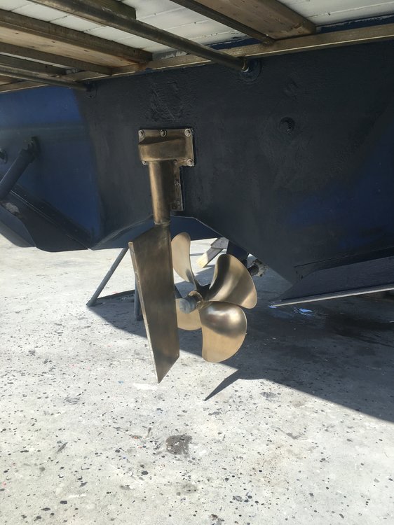

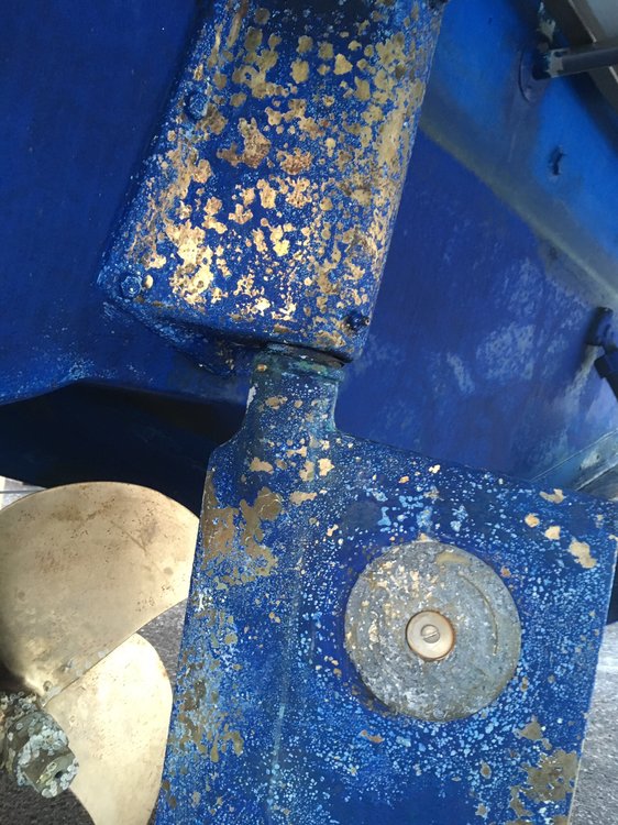

Har selvfølgelig første dag i ferien klart den store blemma å kjøre av roret(bladet). Trenger ror med akslingen. Henger i krana på Herføl og klarer ikke å skaffe ror. De har ikke det jeg trenger på Sleipner. Er for lite til min Alicraft 31ac.

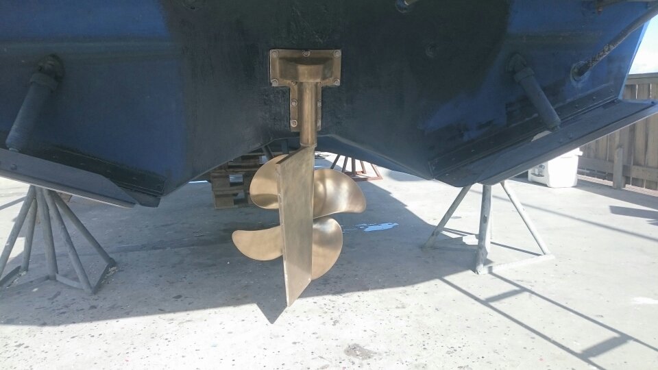

Trenger et ror av denne typen:

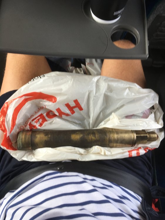

Både roret og akslingen. Akslingen ser ut som messing og har brudd som ligner tretthetsbrudd eller
pga tæring. Så aksling må og erstattes. Mente ikke å sveise der, men en som kan lage allt nytt.
Redigert av Chris284 (see edit history)
Chris Craft 284, 1988 mod. 2 x Mercruiser 4.2L 220hk diesel, Bravo 2, 100knop

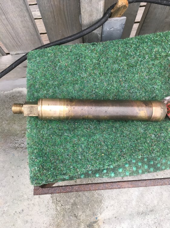

Nå er vel det roret inkludert aksel (stamme) i messing eller bronse. Det lar seg gjøre å sveiselodde messing/ bronse, men om takstmannen eller Hærfølmannen er den rette til å vurdere om det blir bra er jeg mer skeptisk til. Engelsviken slipp er nevnt, og de ordner jo litt av hvert. Dersom noen har plate i riktig legering på lager bør det være mulig å sveise på en ny.

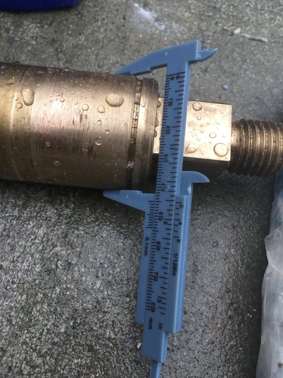

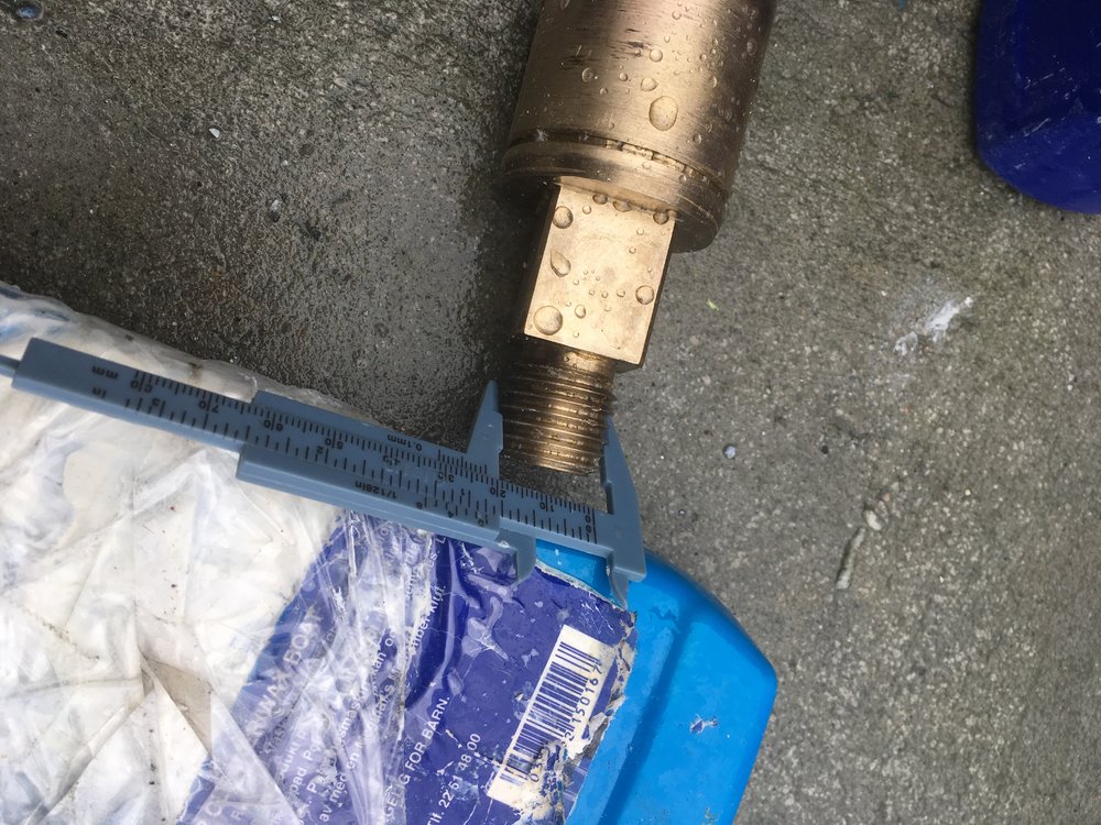

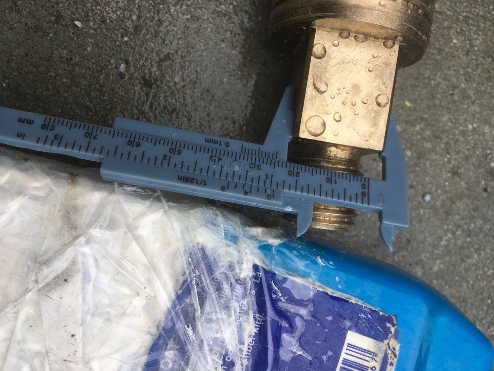

Et alternativ er å maskinere en ny aksel av rustfritt og sveise på et blad. Den gamle akselen kan brukes for å ta målene, men du må jo også ha målene på rorbladet. Alternativer til Engelsviken Slipp kan være Torp Mek eller Jotne FREMO. Hva er lengde og diameter på akselen?
Edit: Ser nå at den er ca Ø45 x 310.

Ser jaggu ut som om det passer.
Og jeg har da pløyd igjennom finn.no flere ganger. Men, dette har ikke jeg fått med meg....???
Nå har jeg tatt av braketten og gjort klar til å montere på et komplett nytt ror. Som ankommer i morgen....

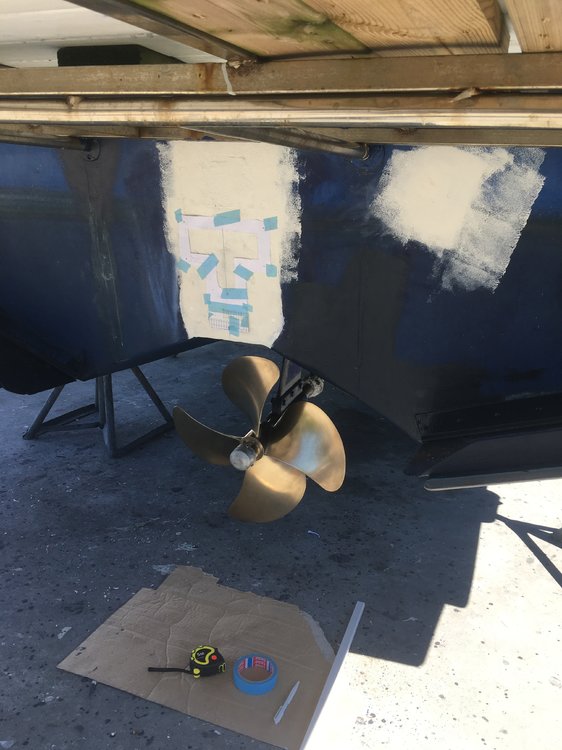

Endelig? I går ettermiddag fikk vi vann under kjølen igjen??

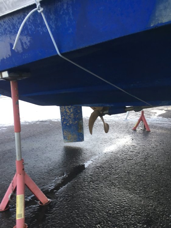

Det ordnet seg etter masse jobb og masse venting!

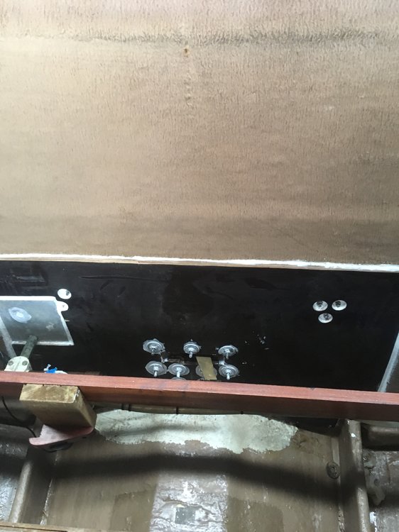

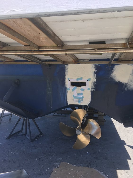

Det ble et helt komplett nytt ror. Måtte tette gamle hull, lage ny plate innvendig akter, flytte rorarmholder og flytte holder til autopiloten. Pussing og priming, og litt stoffing her og der. Masse sika.
Skiftet også ny propell da den hadde fått seg en liten berøring også.
Aksling virker som om den har klart seg bra(det er notert slik at jeg kan ta en test i vinter for forsikringsselskapets "regning".
