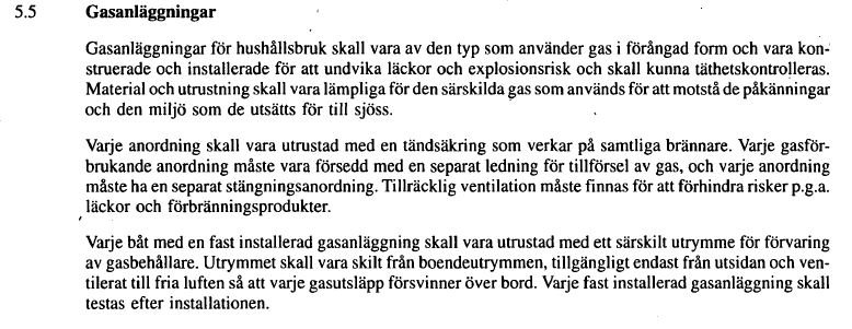

IInom EU finns ett gällande båtsäkerhetsdirektiv (94/25/EEC) som säger att alla nybyggda båtar fr.o.m 16/6/1998 skall ha gasolinstallationer utförda enl den internationella standarden ISO 10239 “Small craft- Liquified petroleum gas systems”. Standarden beskriver hur fasta gasolanläggningar och gasolapparater skall vara utförda och konstruerade för att få användas i båtar upp till 24 meter med undantag för gasolanläggningar till motorer och apparater som är kopplade direkt till gasolflaskor utan reducerventil. Komponenter som ingår i gasolsystemet skall vara CE godkända
http://www.dagensbatliv.se/upload/articlefile/5/552283/Batparmen_08_gasol.pdf
Og her
https://www.sjofartsdir.no/globalassets/sjofartsdirektoratet/fartoy-og-sjofolk---dokumenter/fritidsbatkonferansen/2016/10---olaf-hjelmeland---gass-og-sertifisering.pdf
http://www.alde.se/media/53867/gasol_ombord_2012_flyer_low_res.pdf

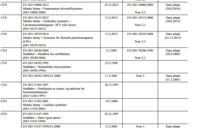

PDFèn dette sitatet er hentet fra er jo greit nok, men det er gammelt. Det viser til direktiv 94/25/EC som ikke gjelder lenger. Jeg har imidlertid lastet ned direktivet, og kan heller ikke finne henvisningen til ISO 10239. Noen som har funnet den?
Og gass i  94/25/EC:

 ISO 10239. Koster penger
Det er jeg smertelig klar over... Har tilgang til mye standarder gjennom jobb, men ikke denne.
Roger jo skrev 16 minutes ago:
Det er ikke en komplett standard, bare en "teaser" som inneholder standardens scope.
Det er en 2008 versjon som er utgått, og en 2014 versjon som er aktuell av denne standarden. 2008 versjonen ligger gratis ute med arabisk forord. Teksten i standarden er på originalspråket og (trolig) uforandret.
http://montymariner.co.uk/wp-content/uploads/2017/03/ISO-10239-Small-Craft-LPG-Systems.pdf
Usikkerheten er da hva som er endret i 2014 versjonen.
Det står da 2014 ISO 10239:2014(E)
samme som denne
ISO 10239:2014 - Norsk Standard
Erstatter: ISO 10239:2008 Alert Tilbaketrukket. Antall sider: 17. Pris: NOK 928,00 (eks. mva) NOK 1 160,00 (ink. mva). Fastsatt: 2014-11-28. ICS: 47.080 - Mindre ...

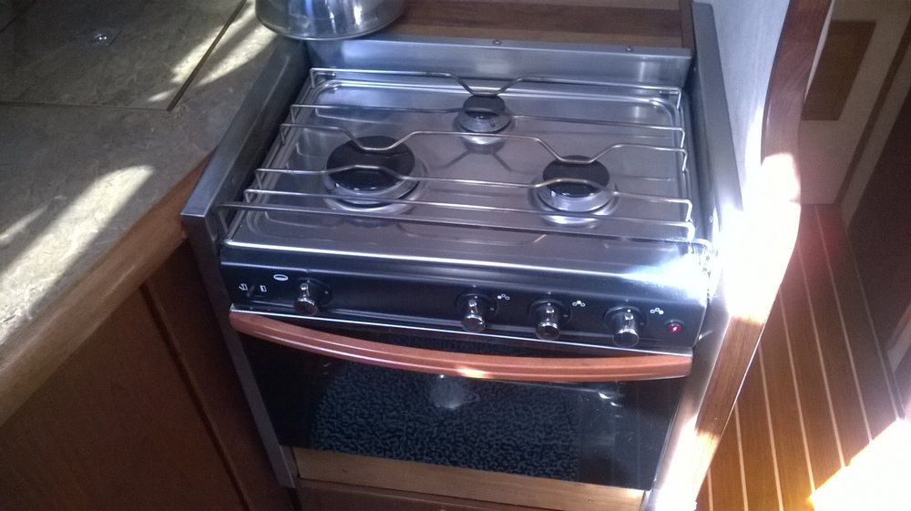

For å få plass til gasstank i samme skapet må jeg bruke 2kg gassflaske i stedet for 5 kg gassflaske. Enten det, eller jeg må endre plasseringen med ditto endring av røropplegg.
Hvor lenge varer en 2 kg tank ved vanlig bruk?
Dvs. hvor mye gass brennes per time på f.eks 2kW effekt?
Er slike 2kg flasker (med klikk-kopling) fremdeles kurante å fylle? (Var mye skriverier for noen år siden om at 2kg skulle vekk fra assortementet.)
