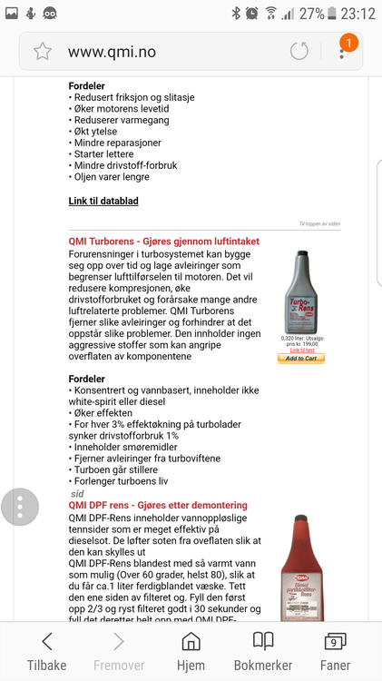

Zalo og alslags remedier hjelper gjerne litt på kompressor delen. For å nå turbin der skovlene sitter må vannet gjennom en 4 takts prosess. Sjanse for at vannet kommer ut som damp er stor. Skal vannet ha serlig effekt må det tilføres i rel stor mengde rett før turbin. Dette er helt vanlig prosedyre på større motorer som brenner tungolje.
Det du kan gjøre er enten å demontere eller prøve med moing med litt større kraft enn actuator. Prøv det billigste først. Mange repetisjoner er bedre enn full kraft. Går det ikke må turbooen ut og rengjøres.
