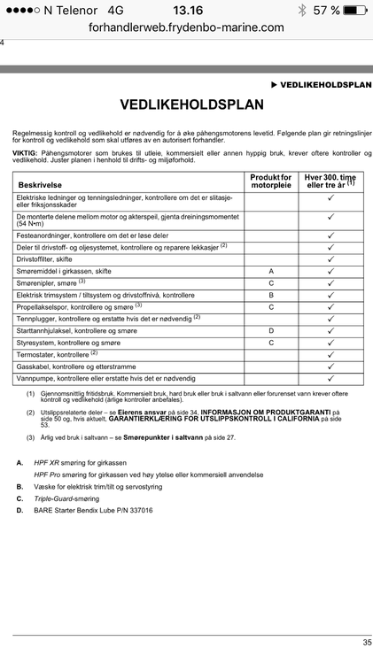

Ask Svart 12.August.2017 Link til dette innlegget Svart 12.August.2017 Hei Eg har ein E-tech 50. Ein sparar jo tid på å berre ha service kvart tredje år, men servicen er vel tre gonger så dyr? Eg har inntrykk av at desse motorane har ein "Volkswagen-bug" som gjer at dei ryk meir ca. 2 1/2 år etter service. Ask Sitér dette innlegget Link to post
Code0 Svart 12.August.2017 Link til dette innlegget Svart 12.August.2017 Har etec 115 fra 2011. Hvert tredje år nye tennplugger, bensinfilter og olje i propellhus. Hvorfor det blir 3 ganger så dyrt som service på en firetakter må du nesten spørre verkstedet ditt om... Sitér dette innlegget Link to post
aborgan Svart 12.August.2017 Emnestarter Link til dette innlegget Svart 12.August.2017 Hei Ask Prisene på service er nokså lik fra 2-tak til 4-tak. Kun hundrelapper i forskjell. Sitér dette innlegget Link to post
jotto Svart 12.August.2017 Link til dette innlegget Svart 12.August.2017 Jeg betaler 7500 kr for 300-timers service på en 2016-modell E-Tec 115HO. Hvor mye koster den årlige servicen på en firetakter av tilsvarende service? Der er det vel hvert år, evt hver 100. time? Og første service etter 40 timer? Sitér dette innlegget Link to post
