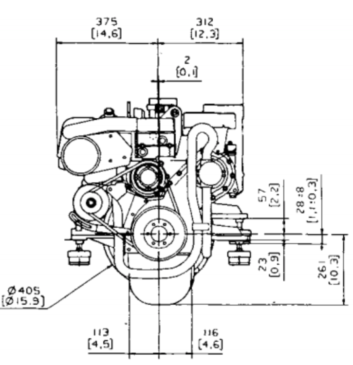

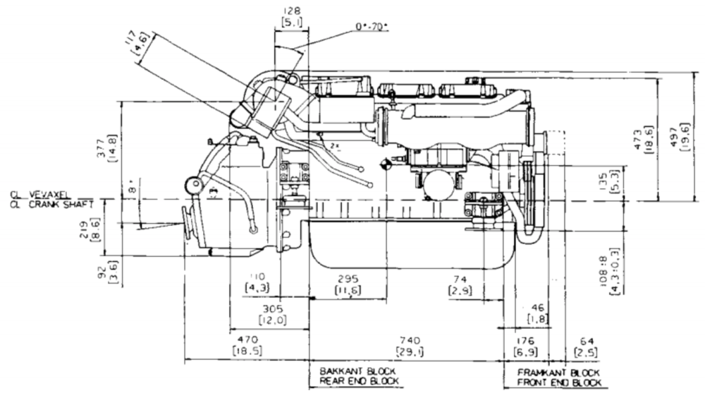

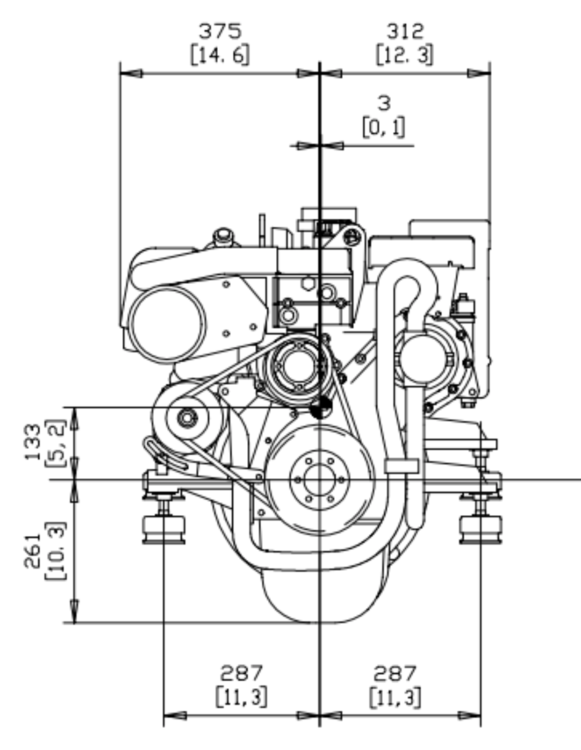

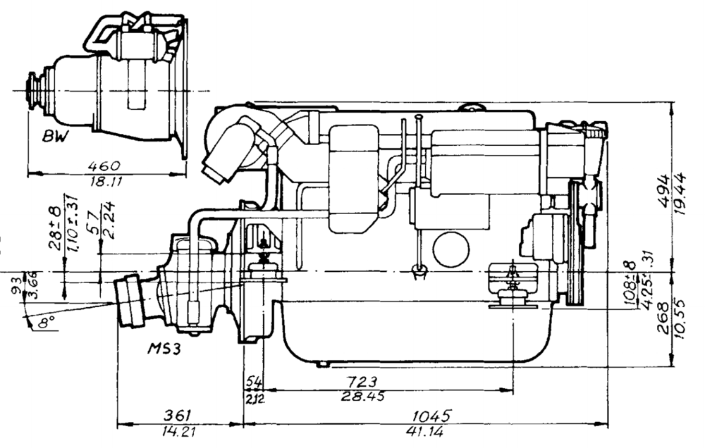

Her fant jeg noen for TAMD41M. De er kanskje like for alle 41-motorer?
59bc31a4359dc_Skjermbilde2017-09-15kl_22_00_36.png.ebde3f88925e1991e14e5f46645366bb.png
Betyr dette at det er 740 mm fra senter på fremre til senter på bakre motorlabb? (og det er likt på hhv babord og styrbord side av motor?)
Hva er evt. høydeforskjellen mellom bakre og fremre (mot bau) motorfester?
59bc31a316b03_Skjermbilde2017-09-15kl_22_00_49.png.0bc57d84caa41db86cdbb9e2b0e6a0a7.png

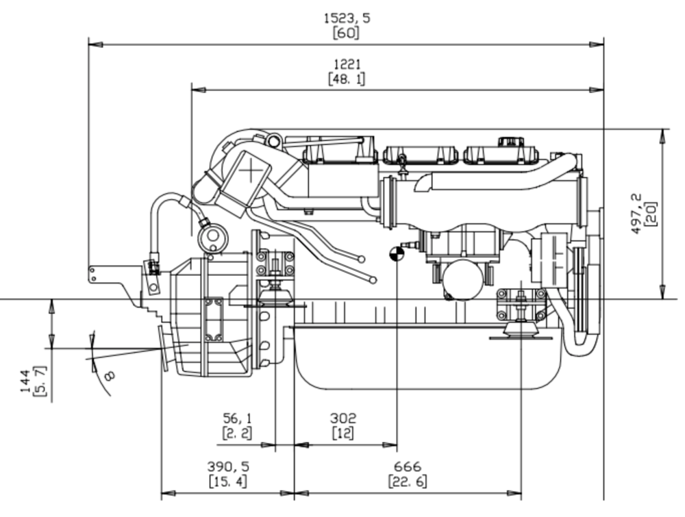

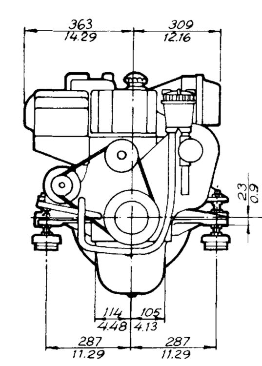

Der fant jeg endelig en bedre tegning av TAMD41P også:
Men jeg er ikke helt sikker på hvordan jeg skal tolke disse tegningene mtp hvor like / ulike motorene er å montere. Må jeg endre noe på støp for å korrigere høyder for labber?

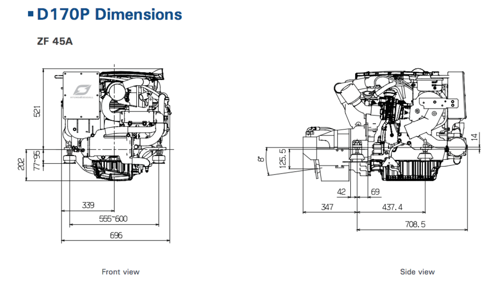

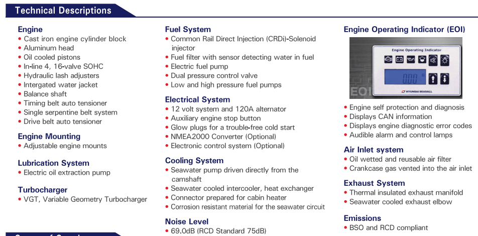

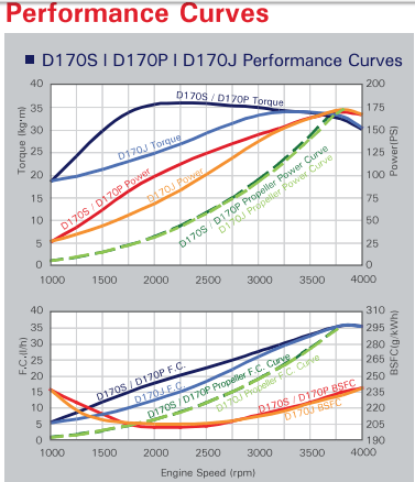

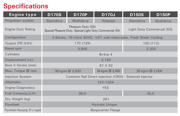

Hva med en Hyundai SeasAll D170?
Fått et tilbud på 139900,- inkl gir.
Yter 170 hk. Vekt ca 300 kg.
Maks dreiemoment fra 1700 o/ min og importør sier at denne egner seg godt til halvplanende båter.
