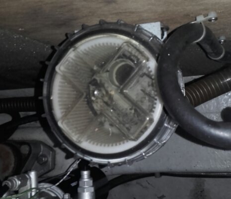

Vetus DT67. Da jeg startet motoren i dag la jeg merke til at det kom ingen gjennomstrømning av vann i sjøvannsfilteret. Det er en del rusk i filteret men jeg tror ikke den er helt tett. Jeg får ikke av lokket. Den sitter dønn fast. Jeg måtte sjekke impelleren får se om den var i orden. Den så ok ut men jeg bytta den likevel. Fortsatt ingen vann å se i sjøvannsfilter men jeg synes jeg hører motoren kaster vann ut med eksosen. «Jeg ikke forstår» J

Hvis du ikke ser sirkulasjon i filteret kommer det garantert ikke vann ut eksosen heller. Det er nok bare eksosgasstrykket som blåser i vannet og lurer deg litt. Jeg har forøvrig samme filter, og har også erfart at lokket kan være litt hardt å få av. Rigg deg til med en rem eller noe ala en oljefiltertang slik at du får holdt igjen på filteret og skrudd på lokket samtidig. Det sitter en O-ring under lokket, og hvis den har vært helt tørr (fettfri) ved montering kan den suge seg litt fast.
Tipper du har fått et fremmedlegeme i sila på inntaket.
