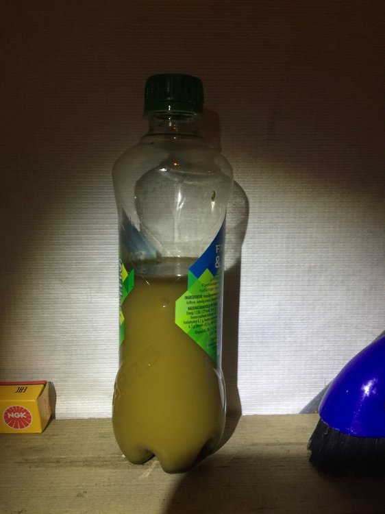

mercury EFI 60 hk, byttet girolje, men likte ikkje fargen

Det er 3 skruer på dette med påfylling 2 oppe og ein nede som eg presser inn oljen.
Tre skruer med påfylling hvorav to oppe? Sikker på at den ene ikke er for spyling med ferskvann? De pakningene som man bør bytte ved hvert oljeskift er ikke så dyre selv om avansen nok er vanviitig!
Hiv på nye pakninger og fyll på ny olje før du gjør noe større ut av det. Har ikke tall på hvor mange jeg har sett med vann i oljen der pakningene har vært synderen. Noen få har jeg sett har hatt lekkasje rundt propellaksel, men da har det gjerne vært fiskesnøre surret opp rundt akselen. Og ikke begynn med en pumpe for å lage trykk. Det er kjempelett å lage lekkasje med bare å "prøve" slike ting. Gjør det som er enklest og mest sannsynlig først.
Kjellg skrev for 2 timer siden:
Er du reperatør på båtmotorer ? No har eg ikkje tenkt å sjøsette på nytt, men korleis kan eg få testet om det er tett på land uten trykktest? La den stå i den dunken eg bruker når eg skal kjøre den i ferskvann?
Viss det er pakningen så synes eg dei ser OK ut. Kan det fortsatt vere pakningen allikevel?
Viss det lekker og eg avventer når eg skal ta ny giroljeskifte om eit år øydelegger eg girsystemet da?

Var en gang for 30 år siden, men da på Yamaha. For Yamaha den gangen, og jeg har også sett det etterpå, så var det beskrevet at pakningene skulle skiftes hver gang. Det er ikke alt man klarer å se med det blåste øyet heller. Om det lar seg gjøre så ville jeg personlig skiftet olje og pakninger, kjørt noen timer og så sjekket igjen. Ikke sikkert du finner ut så mye om du trykktester huset. Du kan selvsagt få et firma til å trykkteste, men jeg synes det er bortkastede penger å gjøre dette før pakningene er skiftet. Legger ved link til en annen tråd om trykktesting.
