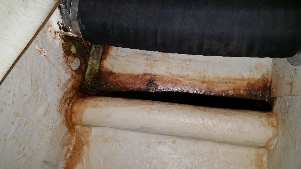

_Bliss_ Svart 1.Oktober.2017 Emnestarter Link til dette innlegget Svart 1.Oktober.2017 (redigert) Da fikk jeg tatt en kikk på båten idag. Helhetsinntrykket var greit. Noe småplukk er det, men er jo tross alt en gammel båt. Litt usikker på hva jeg skal tenke om eksosslangen. Kunne ikke se noen tegn til skade, men det kan være en liten lekkasje ved gjennomføring.se bilde under. Dette kan også komme oven fra, da det er en lekkasje ved vindu. Det ble litt tull med opplasting av bildene, beklager det.. Hartopp; er det noen som kan se på bilde av hardtopp om dett er slik det skal være montert originalt? Så litt hjemmsnekkra ut. Det var forholdsvis frisk idag, så det ble ikke lange turen. Den har ikke vær slippet i år så den gikk ikke mer enn litt i underkant av 3000rpm. Merket at når jeg sakket farten ned til ca 5-6knop ble det vibrasjoner i båten, dette var ikke merkbart i andre hastigheter. Er dette normalt? Hva kan det evt være? Eksosbend. Redigert 1.Oktober.2017 av Snartbåt? (see edit history) Sitér dette innlegget Link to post

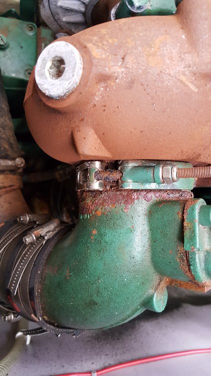

boble65 Svart 2.Oktober.2017 Link til dette innlegget Svart 2.Oktober.2017 Når det ser slik ut i motorrom og ellers så bør det blinke noen varsellamper.. eksosbend så ikke bra ut. Vibrasjon kan være kast i aksling. Skade på propell. Utslitt cutlesslager osv. Men klart gjenspeiles dette i pris og du kan fikse det selv så.. Sitér dette innlegget Link to post
_Bliss_ Svart 2.Oktober.2017 Emnestarter Link til dette innlegget Svart 2.Oktober.2017 Motorrom i seg selv så ikke så gale ut, litt rust etc var det etter 30år. Men det eksosbendet kan vel fort takke for seg etter runding av første holme. Bilde under eksosbend viser gjennomføring av eksosslange ut i vannlinjen. Jeg er forsåvidt mest skeptisk til dette med vibrasjoner/kast.. Som du sier kommer mye ann på prisen, delekosten utgjør ikke så mye ifm skifte av cutlesslager, men det kan vel dra med seg andre kostnader også. Samt en del arbeid Sitér dette innlegget Link to post

nordan family 27 Svart 3.Oktober.2017 Link til dette innlegget Svart 3.Oktober.2017 Jeg får selv litt vibrasjoner med groe på propell og tæring av akselanode. Eksosbend på 30 år er pr definisjon utskiftningsklart. Så også ut som eksosgjennomføringen var utskiftningsklar. Som sagt over: i en så gammel båt er mye over sin levetid - det gjelder å finne de eksemplarene hvor tidligere eiere har brukt mye penger og tatt vare på sin båt. Uansett vil det alltis dukke opp nødvendig vedlikehold og utskiftning, så det må budsjettet ta høyde for. Selv ville jeg også tappet av forfilteret på dieseltilførselen og sett hvordan det så ut. Å få båten hengende i kran og høytrykksspylt koster ikke så mye - da får du sett riktig turtall som oppnås. Sitér dette innlegget Link to post
