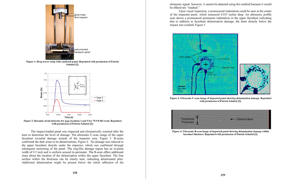

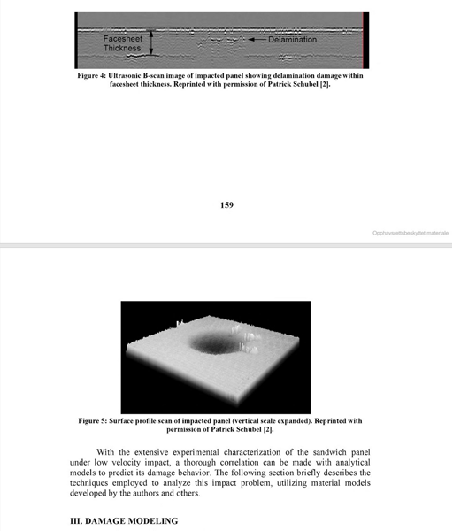

WithVital Svart 2.Oktober.2017 Emnestarter Link til dette innlegget Svart 2.Oktober.2017 (redigert) Komodo skrev On 1.10.2017 at 23.20: Jeg har ikke noe erfaring med Cosa Board eller de andre komposittplatene du snakker om. Men jeg skjønner ikke hvorfor du henger deg opp i å bruke en komposittplate som kjerne i akterspeilet ditt? Du har jo tatt vekk indre laminat i speilet, så du står jo fritt til hvordan du vil bygge opp et nytt akterspeil. Når man ser på alle de råteproblemene som er i gamle akterspeil forstår jeg godt at du ikke vil bruke kryssfiner. Men hvorfor ikke bare bruke divinycell? Plata limer du rett inn i ytre laminat på speilet, så laminerer du ønsket antall lag på innsiden. Der du skal skru motoren borer du ut store hull med en hullsag og sparkler inn massive sylindre. Har du sett i tråden min hvordan jeg løste det? Vis hele sitatet Divinycell er veldig aktuelt hvis jeg skal bruke sandwich-metoden. Jeg har sett tråden din og ser ikke bort ifra at jeg kopierer. Har nok hengt meg opp litt fordi jeg skulle ønske jeg hadde flere alternativer enn x-finer og sandwich, og litt ekstra ettersom det finnes flere alternativer "i verden". X-finer er flott. Sandwich er genialt. Kompositt er litt Ole Brum-vennlig: "Ja takk, begge deler". Det hadde vært veldig praktisk om man kunne kjøpe råtefrie plater som hadde strukturell styrke selv uten laminering. Råtefrie plater som Coosa el.l kunne blitt brukt til mye rart i båt og ellers... Har funnet ut at det er noe som heter "Norsk komposittforbund". De har en egen nettside (http://www.komposittforbundet.no) og der ligger det ganske mye informasjon om utviklingen av kompositter både i Norge og ellers. Av mange gode rapporter som ligger "skjult" i sidene (ser ut som SINTEF har laget dem), er det en om Sandwich (spesifikt: DIAB sine Divinycell-plater blir diskutert) i tankbåter fremfor stål, og en om Kompositter og sandwich i fiskeflåten som jeg tenker er så interessante at jeg legger ved her ettersom de er merket "åpen" selv om jeg ikke finner dem gjennom webUIen deres (de får evt. skrike ut om rapportene ikke er "offentlige"): Sandwich i steden for stål: http://www.komposittforbundet.no/admin/common/getimg.asp?FileID=1145 Kompositt og Sandwich i fiskeflåten: http://www.komposittforbundet.no/admin/common/getimg.asp?FileID=1144 (lek med URLen for å få flere rapporter (altså endre tallet til slutt i lenken) hvis du har noen timer å slå ihjel) Og så legger jeg ved de to overnevnte rapportene i zip her (er PDF-filer): Designstudie av RSW tanker fremstilt av sandwich med PVC kjerne og glassfiberarmert herdeplast hud.zipFetching info... Kompositt-_sandwichmaterialer for bruk i fiskeflåten.zipFetching info... Usikker på om denne siden er en utfyllende linkreferanse, men mange av SINTEF-rapportene er tilgjengelige herfra: http://www.komposittforbundet.no/?CatID=1188 Redigert 2.Oktober.2017 av WithVital (see edit history) Sitér dette innlegget NB! For ordens skyld, håper jeg ingen tar mitt ord for at alt (om noe) av det som ramler ut av meg er 100% korrekt. Kanskje ikke en gang sannsynlig. Jeg vet at jeg roter litt i ny og ne, men vet jo ikke hvor jeg roter når jeg gjør det. Det greieste er egentlig om du går ut ifra at alt jeg sier og gjør er det rene vanvidd... Link to post

Komodo Svart 2.Oktober.2017 Link til dette innlegget Svart 2.Oktober.2017 WithVital skrev On 2.10.2017 at 22.32: Jeg tror coosa er mer x-finer (laminert plate) enn sandwich, men det er en blanding. X-finer i akterspeil er jo ikke bare bortkastet vekt, fordi det har egen styrke og stivhet? Vis hele sitatet Jeg tror vi snakker litt forbi hverandre nå. Det jeg sa er at hvis du bruker en komposittplate i speilet ditt så vil du vel uansett laminere glassfiber utenpå, og da får du en sandwich konstruksjon med komposittkjerne. Jeg har ikke sammenlignet Coosa eller andre komposittplater med sandwich! Det er forøvrig riktig som du sier at kryssfiner og en sterk komposittplate vil bidra til styrke i konstruksjonen. Det er imidlertid en dyr og tung måte å benytte den styrken i kjernen, når du lettere oppnår styrke ved å øke konstruksjonens tykkelse (ref. eksempelet med 2"x4"). I et akterspeil vil du gjerne ha en viss stivhet, da er veien å gå å øke tykkelsen i konstruksjonen. Det du oppnår ved å bruke et kjernemateriale med høy styrke er at du kan få en tynnere konstruksjon. Ønsker du det? Og hva skal du med styrken i kjernen av akterspeilet? WithVital skrev 3 minutter siden: Dette er altså ikke utelukkende distanse. Det er syntetisk x-finer, og da utgår alle fysiske lover ;) Vis hele sitatet Jeg har heller ikke sagt at en komposittplate utelukkende vil være et distansemateriale. Om du bruker divinycellkjerne er divinycellen heller ikke utelukkende distansemateriale, den har som sagt også funksjoner med å ta opp kompresjonskrefter og skjærkrefter, selv om hovedoppgaven er å lage en distanse mellom ytter- og innerlaminat, som gir deg en stivere og sterkere konstruksjon. Om du bruker en komposittplate vil du imidlertid få mer styrke i konstruksjonen enn om du bruker en skumkjerne. Nå er jo imidlertid Bluewater 26 også en skumkjerne, men en armert sådan: Husk forøvrig på at kryssfiner også er en komposittplate; den består av trefibre som er bundet sammen med lim (plast). WithVital skrev 3 minutter siden: -forresten er det eneste som kan skade hekken på Dracoen din kjølen på vitalen min, og så langt sør klarer jeg ikke forville meg selv med mitt løsemiddelskadede tåkehue. Vis hele sitatet I så fall så får du si fra, så får vi slått av en prat Sitér dette innlegget Draco 20 blir jolle Skroggjennomføringer og materialkvalitet DIY Badeplattform DIY Anker i syrefast Link to post
WithVital Svart 3.Oktober.2017 Emnestarter Link til dette innlegget Svart 3.Oktober.2017 (redigert) Komodo skrev On 2.10.2017 at 23.01: Jeg tror vi snakker litt forbi hverandre nå. Det jeg sa er at hvis du bruker en komposittplate i speilet ditt så vil du vel uansett laminere glassfiber utenpå, og da får du en sandwich konstruksjon med komposittkjerne. Jeg har ikke sammenlignet Coosa eller andre komposittplater med sandwich! Vis hele sitatet Der er jeg enig :) Sitat Det er forøvrig riktig som du sier at kryssfiner og en sterk komposittplate vil bidra til styrke i konstruksjonen. Det er imidlertid en dyr og tung måte å benytte den styrken i kjernen, når du lettere oppnår styrke ved å øke konstruksjonens tykkelse (ref. eksempelet med 2"x4"). I et akterspeil vil du gjerne ha en viss stivhet, da er veien å gå å øke tykkelsen i konstruksjonen. Det du oppnår ved å bruke et kjernemateriale med høy styrke er at du kan få en tynnere konstruksjon. Ønsker du det? Og hva skal du med styrken i kjernen av akterspeilet? Vis hele sitatet Jeg har litt lite plass mellom bunn / ytter og motorbrønn / innerliner (toppdel), så jeg må begrense meg litt eller bygge om topp. Har allerede endret så mye at jeg kan klemme in 29mm øverst der bunn skal limes til motorbrønn. Opprinnelig er det bare 15mm x-finer i speilet, så det er nok riktig som du sier at jeg heller mot styrke på grunn av manglende mulighet for å bygge tykkelse. Det er sikkert likt for mange "joller" på min størrelse og nedover det at speilet er så tynt. En ren "bytte ut x-finer med noe annet" vil nok i de fleste tilfeller på sånne småbåter kreve tynne plater. Jeg tror også jeg stadig faller tilbake til prinsipper om "double redundancy". Eller trippel på mitt mest paranoide. Jeg er nok vant til å bygge ting som vil fungere ok også hvis et av elementene i tingen min svikter eller svekkes. Men jeg kjenner ikke Divinycell godt nok til å vite om en sprekk eller skade i ytterlaminatet kan "ødelegge alt" med avreven motor og speil som resultat. Jeg vil uansett utelukke muligheten så godt jeg klarer, for jeg prøver å lage et akterspeil som aldri må repareres igjen... Sitat Jeg har heller ikke sagt at en komposittplate utelukkende vil være et distansemateriale. Om du bruker divinycellkjerne er divinycellen heller ikke utelukkende distansemateriale, den har som sagt også funksjoner med å ta opp kompresjonskrefter og skjærkrefter, selv om hovedoppgaven er å lage en distanse mellom ytter- og innerlaminat, som gir deg en stivere og sterkere konstruksjon. Om du bruker en komposittplate vil du imidlertid få mer styrke i konstruksjonen enn om du bruker en skumkjerne. Nå er jo imidlertid Bluewater 26 også en skumkjerne, men en armert sådan: Husk forøvrig på at kryssfiner også er en komposittplate; den består av trefibre som er bundet sammen med lim (plast). Vis hele sitatet Jepp. Egentlig helt perfekt til mitt bruk disse x-finer platene. Kun råte og vekt som er litt negativt. Sitat I så fall så får du si fra, så får vi slått av en prat Vis hele sitatet :) Redigert 3.Oktober.2017 av WithVital (see edit history) Sitér dette innlegget NB! For ordens skyld, håper jeg ingen tar mitt ord for at alt (om noe) av det som ramler ut av meg er 100% korrekt. Kanskje ikke en gang sannsynlig. Jeg vet at jeg roter litt i ny og ne, men vet jo ikke hvor jeg roter når jeg gjør det. Det greieste er egentlig om du går ut ifra at alt jeg sier og gjør er det rene vanvidd... Link to post

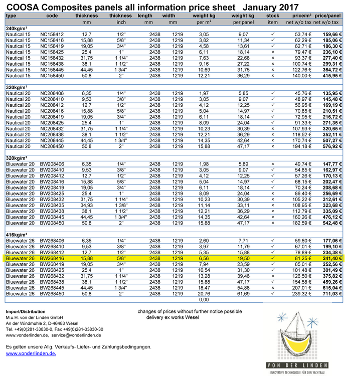

WithVital Svart 6.Oktober.2017 Emnestarter Link til dette innlegget Svart 6.Oktober.2017 Har fått pris på et stk plate 2400x1200mm inkludert frakt fra tyskland på 3.354,- Hvis jeg begrenser meg til å bruke 120cm i bredden på akterspeilet, er det nok til fire-fem jolleakterspeil i en plate. Prisen pr akterspeilplate ved fem stk 120x45 cm blir da 671 kroner + mva. Noen som har lyst til å kjøpe 120x45-biter (eller andre mål) coosa av meg hvis jeg importerer et stk. "BW268416 - Coosa Bluewater 26" fra Von Der Linden? Det er altså 15,8mm "syntetisk x-finer" av fiberarmert HDPU med gjennomgående vevd duk (se info tidligere i tråden eller google / youtube Coosa Bluewater). Evt. skal jeg alltids klare å bruke opp hele saken til noe gøy. Kanskje hele familien må få coosa-biter til jul ;) Sitér dette innlegget NB! For ordens skyld, håper jeg ingen tar mitt ord for at alt (om noe) av det som ramler ut av meg er 100% korrekt. Kanskje ikke en gang sannsynlig. Jeg vet at jeg roter litt i ny og ne, men vet jo ikke hvor jeg roter når jeg gjør det. Det greieste er egentlig om du går ut ifra at alt jeg sier og gjør er det rene vanvidd... Link to post

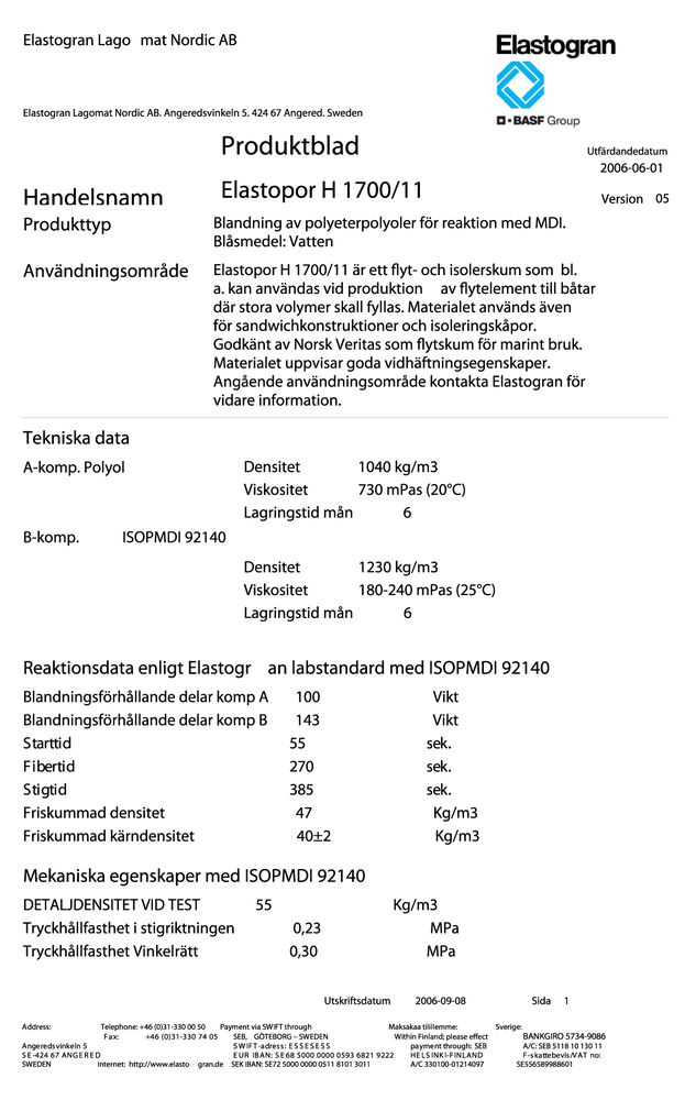

WithVital Svart 5.April.2018 Emnestarter Link til dette innlegget Svart 5.April.2018 (redigert) Leste for litt siden i en annen tråd (beklager, husker ikke hvor) at det er et norsk firma som selger 2-komponent Polyuretan skum / PUR / LDPU-skum med lukkede celler. Fikk tak i spesialisten hos firmaet MOGTEK (Miljø og teknikk) - www.mogtek.no, og de har (tror jeg) tre varianter som er godkjent av DNV for bruk som flytemiddel i livbåt. Produktene er fra svenske BASF, og heter Elastopor H1700/4, Elastopor H1700/10 og Elastopor H1700/11. Det står i databladene at dette er Lav densitetsskum, så jeg er usikker på bæreevne / styrke. Står at det kan brukes som isolering, som flytemiddel (også til store rom) og i sandwichkonstruksjoner. De få illustrasjonene jeg har sett viser armering i sandwitch. Hvis noen tester dette skummet hadde det vært gøy å høre hvordan det fungerer. Ser lovende ut, men er altså usikker på styrke ettersom det er LDPU. Muligens er det ca 55kg/m3 det står i databladet at herdet skum veier, så da får man regne på det (eller korrigere meg hvis du klarer å tyde databladene bedre enn meg :): Datablader i PDF kan jeg ikke laste opp, men forsøker PNG-versjon på H1700/11: Veritas-dokumentet: Redigert 5.April.2018 av WithVital (see edit history) Sitér dette innlegget NB! For ordens skyld, håper jeg ingen tar mitt ord for at alt (om noe) av det som ramler ut av meg er 100% korrekt. Kanskje ikke en gang sannsynlig. Jeg vet at jeg roter litt i ny og ne, men vet jo ikke hvor jeg roter når jeg gjør det. Det greieste er egentlig om du går ut ifra at alt jeg sier og gjør er det rene vanvidd... Link to post
Komodo Svart 5.April.2018 Link til dette innlegget Svart 5.April.2018 Har du fått pris på det? Sitér dette innlegget Draco 20 blir jolle Skroggjennomføringer og materialkvalitet DIY Badeplattform DIY Anker i syrefast Link to post
WithVital Svart 6.April.2018 Emnestarter Link til dette innlegget Svart 6.April.2018 (redigert) Komodo skrev On 5.4.2018 at 22.30: Har du fått pris på det? Vis hele sitatet De selger 10, 20 og 200 kilo (fat). Man trenger en enhet pr base / herder, så 20 kilo (10x10) er minste (og sikkert dyreste). Ba bare om pris på 10-kilos varianten: Pris pr. 6. april 2018: Elastopor 1700/11(polyol) kanne á 10 kg 86,- pr/kg - tot: 860,- IsoPMDI 92140 (herder) kanne á 10 kg 86,- pr/kg - tot: 860,- Alle priser eks.mva De kan sende med Bring / Posten :) Skulle gjerne kjøpt bare for å teste, men det må bli litt senere. Redigert 6.April.2018 av WithVital (see edit history) Sitér dette innlegget NB! For ordens skyld, håper jeg ingen tar mitt ord for at alt (om noe) av det som ramler ut av meg er 100% korrekt. Kanskje ikke en gang sannsynlig. Jeg vet at jeg roter litt i ny og ne, men vet jo ikke hvor jeg roter når jeg gjør det. Det greieste er egentlig om du går ut ifra at alt jeg sier og gjør er det rene vanvidd... Link to post
Komodo Svart 6.April.2018 Link til dette innlegget Svart 6.April.2018 Veldig bra informasjon! Drøyt to lapper for minste kvanta altså. For min del betyr det ihvertfall at det utgår på Dracoen, men fint å vite til senere. Sitér dette innlegget Draco 20 blir jolle Skroggjennomføringer og materialkvalitet DIY Badeplattform DIY Anker i syrefast Link to post
