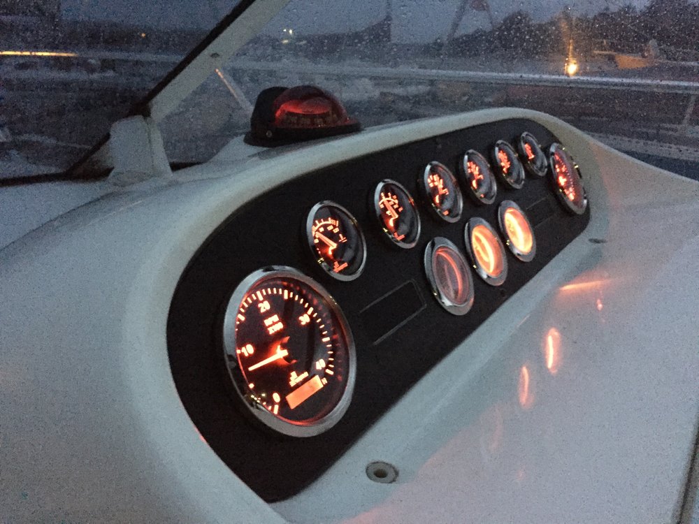

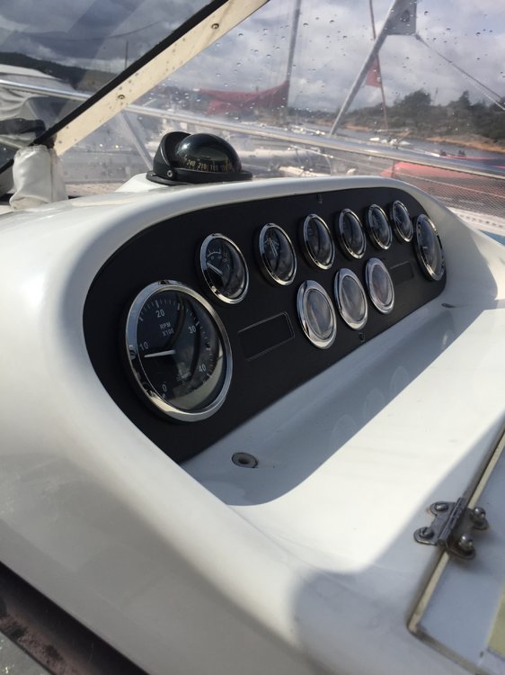

Da er alle instrumenter bytta å det ser ut til at det meste fungerer som det skall.
utfordringen jeg har er diesel giver. Utfra spesifikasjon så opererer Kus og VDO med samme ohm, men giveren amok når jeg kjører.
det som er spesielt er at vannmåleren funker perfekt.
Jeg har tatt en video av det hele, men den går ikke å laste opp her.
så jeg må prøve å forklare.
giveren står på halv tank, og når motoren går så hopper viseren fra halv å oppover.
noen innspill på hva som kan gjøres, eller er det bare å bite i det sure epplet å kjøpe ny giver?
Da har jeg funnet ut av problemet med diesel måleren.
har lest flere tråder her inne med samme problem som jeg har, men ikke noe svar på hva som er orsak til at måleren løper amok.
VDO har to forskjellige givere. Stav giver går rett på wema og kus, men vippe giver skaper bare krøll.
Skrudde ut giver, å jo da den va vippe giver. Kjøpte en ny stav giver og. Alt virket
