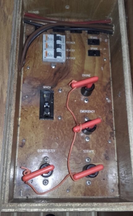

På hovedbryterpanel jeg «Start» «forbruk» og «nød» bryterer. Antar at «Nød» bryteren kobler inn både start og forbruksbatteriene. Jeg har 4 stk «duel purpose» gel batterier. 2 på start siden og 2 på forbruk. Bra batterier. Full ladet. Men… hvis jeg prøve å starte motoren men kun startbanken så er det så vidt den klarer å dra motoren i gang. Med både start og nød banken koblet in starter motoren helt fint. Motoren er en Vetus Deutz DT67. 231 hk. Båten er en Baltic fra 98.
Noen som vet hvor jeg bør feilsøke dette? Jeg mistenker at selve hovedbryter på startbanken er litt for svak. Kanskje også noen dårlige kontakter.

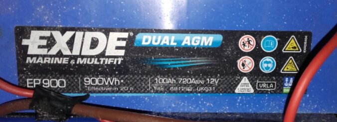

Kontrollerte alle batteriene i dag etter de var koblet fra. Målte 13.6 v på alle og 100 % ladet. Det er 4 stk Exide EP900 Duel AGM 100ah. Forholdvis nye (og dyre) batterier. Laderen er innstilt på "gel" MEN jeg har lest eller hørt at ikke alle gel batterier gå overens med all dynamoer (men så er jeg jo så uerfaren på dette at jeg vet ikke).

En utfordring med sånne spenningsmålinger er at de ikke nødvendigvis avslører et dårlig batteri. Og særlig ikke rett etter lading. Batteriene kan være helt fine de altså, men den spenningsmålingen sier ikke noe om det. La i det minste batteriene stå frakoblet et døgn før du måler.  Du har forresten AGM batterier, ikke Gel ?.

Få noen til å måle spenning over polene på ‘Engine’-bryteren mens du prøver å starte kun på denne. Får du nevneverdig spenningsfall over bryteren så er den toast og bør skiftes.
Hvis ikke fortsetter du med å måle spenning over starter og på startbatterier mens du ‘kinner’. Det bør ikke forsvinne mer enn en volt eller to til sammen på pluss og minusside. Gjør det det må du finne ledningsstrekket eller koplingen som gir dette spenningsfallet.

Batteribryterne er ikke dumt å sjekke ut. Spesielt hvis de nærmer seg 20 år gamle.
Båtmagasinet hadde en artikkel på hvordan gjøre de rein for å bedre kontaktflatene, hvis jeg ikke husker helt feil.
En enkel måte å sjekke de ut er å koble sammen kablene på ene bolten på baksiden så den i praksis er frakoblet. Starter motoren da er årsaken funnet.
Jeg ville så absolutt ha sjekket bryterne. Jeg har skiftet tre slike bare de siste to årene. Har prøvd tidligere demontere og pusse rent etc, men de blir såpass slappe i fjærene med tiden at det har lite for seg. Så nå skifter jeg tvert når problemene begynner å melde seg. Slitedeler. . .

Nå får jeg ikke gjort så mye før til våren men jeg har planer om å gå gjennom det meste av strømanlegget. Ikke minst for å få litt oversikt. Når det gjelder start hovedbryter så ser den litt spinkel ut i forhold til den belastningen den får i de sekunder motoren startes. Måtte bytte den på forrige båten da den holdt på å brenne opp og det var en mye mindre motor. Bryteren var av samme type. Duger bare til forbruk.
Kjøpte en på 250 A kontinuerlig som tålte 2500 A i 5 sekunder. Tror jeg skal ha det samme her.
