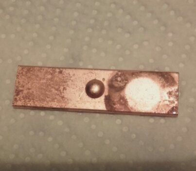

Liten oppdatering. Jeg har demontert hovedstrømbryter til start. Den innvendige delen som kobler polene sammen når bryteren er "på" ser ut som den ha gått varm eller i hvert fall blitt ganske korrodert. Bildet er tatt etter at den har ligget i systemrens natten over og mye grums tørket bort.
En kraftigere bryter er nå montert men jeg får ikke testet det nå som alt ligger i vinterdvale.
