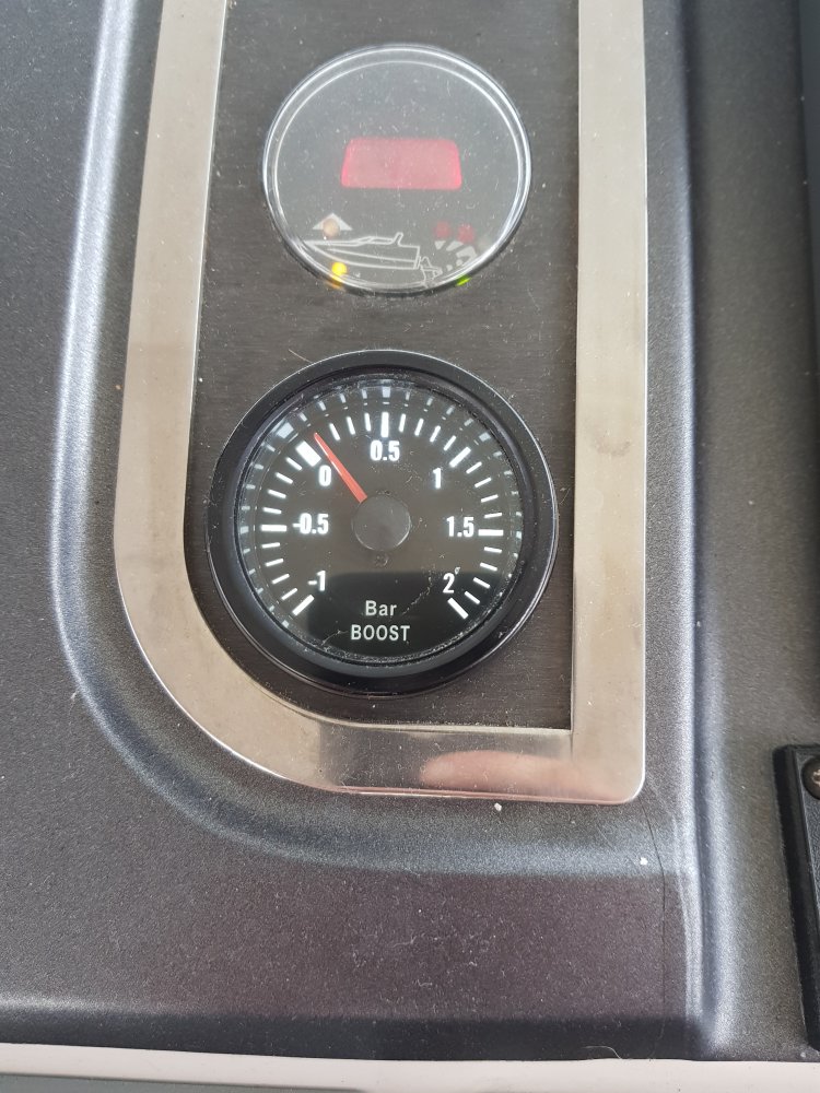

I løpet av vinteren skal jeg montere turbotrykk målere på mine 2xKAD300. Har tenkt å strekke slanger opp til instrumentene og sette inn klokker/instrumenter som kobles på slangene og laske meg på slangen som går fra innsugsmanifolden til ladeluftsensoren i EDC boksen.

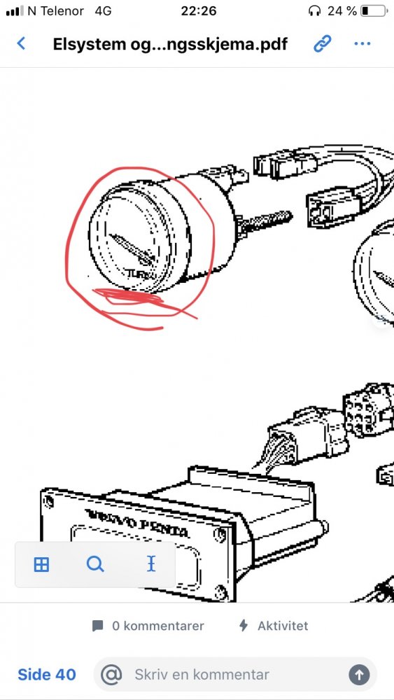

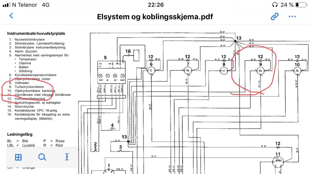

MEN. Jeg har sett at på kabelstokken som ligger bak instrumentene så er det kontakter som er merket med gult Volvo klistermerke "Turbo". Er det noen som vet om disse kan brukes? Og hvaslags signal er det eventuelt i de ledningene? Det er uaktuelt å kjøpe originale Volvo instrumenter eller EDC display til tusenvis av kroner.

Jeg googlet og undersøkte litt, men fant ikke ut av noe om disse pluggene merket med Turbo. Endte opp med YDES-04 J1708 gateway som konverterer det gamle Volvo EDC språket til NMEA. Har alle motordata i kartplotteren.
