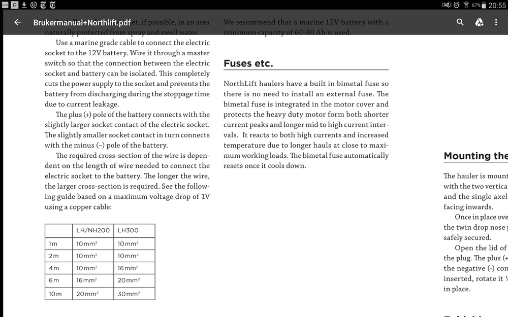

Oppfølgingsspørsmål til gårdagens spørsmål om kabeltykkelse: jeg byttet støpsel på to halere (forskjellig størrelse) og kom litt for seint på at dette er likestrøm...pinlig.
Hvordan finner jeg ut hvordan jeg skal koble? Er det så enkelt som at jeg kan prøve, og se hvilken vei motoren går? Denne modellen har revers, og jeg tviler sterkt på at det er et gir som snur retningen... haleren er en Northlift LH200 og en LH300
