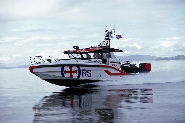

LAKA Svart 10.Desember.2017 Link til dette innlegget Svart 10.Desember.2017 SVARTEN skrev On 10.12.2017 at 14.06: Har du prøvd Targa 44 i røff sjø? Da er jeg ferdig i denne tråden. Lykke til!! Vis hele sitatet Har prøvd Targa 44 fra Bodø til Røst i stiv kuling og relativt mye sjø. Båten har imponerende sjøegenskaper, men den er ikke vesentlig bedre enn Staff-klassen etter min mening. Det kan selvsagt ha noe med at en redningsskøyte er mer optimalisert med bedre førerplass, bedre stoler etc. Sitér dette innlegget Link to post
Kyrholmen Svart 10.Desember.2017 Link til dette innlegget Svart 10.Desember.2017 Enig med LAKA. P42 skroget overgår Targa 44 med letthet hva gjelder sjøeegenskaper i høy fart. Det kan rett og slett ikke sammenlignes. Men sammenlignet med andre redningsskøyter på samme størrelse må jeg si at "staffen" er håpløst sammenskrudd og lite gjennomtenkt, det er ihvertfall inntrykket jeg fikk etter to gjestevakter et par travle sommerdager i fjor. Sitér dette innlegget Link to post

Kyrholmen Svart 11.Desember.2017 Link til dette innlegget Svart 11.Desember.2017 Kaare Draco skrev On 11.12.2017 at 10.48: Leit å høre slikt. Får assosiasjoner til historien om keiserens nye klær. Det er søla så mye medlemspenger på et ubrukelig juletre, at ingen tør å være kritisk. Vis hele sitatet Det er nok ikke ubrukelig, og utviklingskostnadene er nok fordelt mellom hydrolift, rs og godt informerte sponsorer -så at medlemspenger er sløst vekk tror jeg ikke på. Båten har hatt mange oppdrag og passer nok bra i Oslofjorden. Nå får vi se hvilke erfaringer de gjør seg i Trondhjem og i Lillesand med samme type båt. Det er nok viktig å få et stort grunnlag med tilbakemeldinger før en gjør store endringer. De mest vesentlige manglene, er allerede utbedret. Slitasje vil nok være et stort problem på disse båtene som har et tydelig fritidsbåtpreg. Sitér dette innlegget Link to post

Kyrholmen Svart 12.Desember.2017 Link til dette innlegget Svart 12.Desember.2017 -morten- skrev On 11.12.2017 at 11.52: Hadde vært moro å sett hvordan båten er konstruert og hvordan de tekniske løsningene er gjenomført! Hva var det mer spesifikt som ikke var helt bra ang. sammenskruing? Hvilken klassing eller Standard er benyttet? Vis hele sitatet Vet ikke hvilken klassing dette er nei. Det blir litt feil av meg å kommentere for mye om hva som er dårlig på en prototype, det kan jo danne inntrykk som ikke lenger er gjeldende for det ferdige produktet til Hydrolift - som jeg er sikker på at blir veldig bra til sitt bruk. Det som jeg kan si er at jeg reagerte på lukelåser, hengsler osv. til ustyrsoppbevaring. Noen av disse ville jeg ikke åpnet i mye vind :) Trappen i hekken er også en perfekt rampe for inntak av sjøen -ser ikke helt hva man skal med den lille vannscooteren som ikke er en redningsfarkost i det hele tatt. (i motsetning til den større rescue runneren RS bruker på andre båter). Ellers er nedgangen til salongen/survivor cabin på barbord side, dette gjør at all instrumentering er sentrert rundt fører og at "bestmann" ikke kan delta i navigasjonen på samme inkluderende måte som vi kan i Simrad og Bergesen klassen. RSRK Oslo er et veldig kompetent korps som på mange felt leder an det frivillige arbeidet i redningsselskapet, jeg er sikker på at de gir grundige tilbakemeldinger til nybygg avdelingen og at hydrolift tar dette på strak arm. Det blir nok en bra båt til slutt, men om jeg ville hatt den på vestlandet... nope, her må vi ha lukket førerhus, dieselvarmer og mer vekt! Sitér dette innlegget Link to post
Kyrholmen Svart 15.Desember.2017 Link til dette innlegget Svart 15.Desember.2017 Kyrholmen skrev On 10.12.2017 at 16.03: Enig med LAKA. P42 skroget overgår Targa 44 med letthet hva gjelder sjøeegenskaper i høy fart. Det kan rett og slett ikke sammenlignes. Men sammenlignet med andre redningsskøyter på samme størrelse må jeg si at "staffen" er håpløst sammenskrudd og lite gjennomtenkt, det er ihvertfall inntrykket jeg fikk etter to gjestevakter et par travle sommerdager i fjor. Vis hele sitatet Hei folkens, vil bare korrigere meg selv litt her. Håpløst sammenskrudd og lite gjennomtenkt ble for generelt og lite presist skrevet av meg. Jeg vil også presisere at jeg er en av 1300 frivillige i redningsselskapet som i dette tilfellet ikke er i en annen rolle en som meg selv med mine egne erfaringer. Som noen skjønner har jeg blitt kontaktet av avd. nybygg - men dette var en svært positiv opplevelse der jeg opplevde genuin interesse for mine erfaringer og fikk et innblikk i prosessen rundt prototypen som jeg tror overgår de fleste sine forventninger. Konklusjonen min er vel at det blir utrolig spennende å se hva Hydrolift klarer å få solgt av fritidsbåtversjonen og ikke minst hvor den havner i pris. Sitér dette innlegget Link to post

Selco Racing Svart 15.Desember.2017 Link til dette innlegget Svart 15.Desember.2017 Jeg har ikke prøvd båten, så jeg uttaler meg på bakgrunn av bilder. Angående skroget ser det ut som det er basert på 31 foteren. Moderne skrog har mye rettere stevn for lengre vannlinje og bedre sjøegenskaper. Trekker man i tillegg fra badeplattformen, sitter man igjen med en båt med kort vannlinje, som forventes å oppføre seg i sjø som en liten fremtung båt. Angående designet har man prøvd å gjøre forskipet mer moderne og fetere med en valke under fenderlista. Sammen med fasongen på styrhuset skapes inntrykket av en fremtung farkost med retning ned i dypet med mann og mus. Mitt inntrykk er at dette er jålete kostbare båter, som må behandles som verdifulle juveler eller skjøre juletrær. Båten sender signaler om at her må det utvises forsiktighet så det ikke blir riper i lakken eller annet søl. Båten er det viktigste, ikke menneskene. En redningsskøyte skal sette mennesker først. Da er funksjon og pålitelighet alt. Designet skal signalisere dette til omgivelsene, og ikke noe annet jålete søl. Sitér dette innlegget Link to post
-morten- Svart 15.Desember.2017 Emnestarter Link til dette innlegget Svart 15.Desember.2017 Kaare Draco, er det c31 du mener skroget likner på?? det er jo et helt annet skrog som har mere chine, samt kraftige steglister. I tillegg har c31 et steppet skrog! Det er to veldig forskjellige skrog Sitér dette innlegget Båtgal og Hondafan: Askeladden,Honda Civic Sport, Honda TRX400,Honda CBR 600RR, Honda Kantklipper, Subaru xv Link to post
