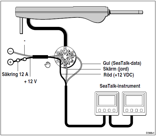

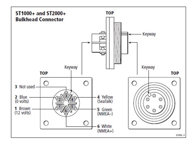

Har en ST2000 autopilot (faktisk flere i Backup) som bare er koblet til med strøm (pinne 1&2 i tegningen under) da denne har innebygget kompass og derfor klarer seg selv.
Har også endel instrumenter (2 stk IS15 panel + 1 vindvinkel panel, 1 Horizon kartplotter og vindinstrument-giveren i toppen av masta) som er koblet sammen. Har forsøkt å finne ut hvordan det henger sammen, for å kunne koble autopiloten til det nettet og dermed kunne styre autopilot på vindvinkel/kartplotter ruter etc), men aldri funnet helt ut av dette. Det er en box i koblingskapet, men den ser ut for å jobbe via 2 leder hvite ledninger, og jeg har ikke turt å tukle med det.

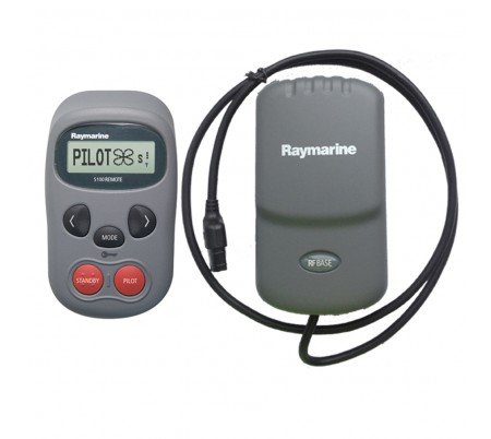

Nå ønsker jeg å koble fjernkontroll til piloten. Det beste hadde jo vært å kunne koble fjernkontrollen rett i en bus som så snakket videre med ST2000, slik at alt hang sammen med alt, og jeg kommer nok til å gjøre et famlende forsøk på dette først. Men i verste fall : Kan man kappe kabelen fra S100 (se bilde under) og finne 3 ledere inni den, og koble disse rett på pinne 4,5&6 i kontakten på ST2000, og så vil de fungere greit sammen som en isolert løsning ?

Siden strøm er koblet der batteriet kommer inn betyr det i praksis at jeg kan koble disse to rett til batteri (eller til bryter i skapet da) istedet for å gå via pinne 1&2 i kontakten her, og da kun strekke signalkabel til stift 4. Det må jo gå for det samme ?
Men det betyr at dersom jeg finner signalkabel (det er noen løse 3 leder ledninger derfra merket 1, 2, 3 4 &5 (se bilde under), som jeg antar er fra de ulike instrumentene)  fra det nettet jeg har fra før, så er det nok å sette den ene lederen på stift 4 i autopilot kontakten da ?

Jeg ville vært forsiktig med å kun kople til pinne 4. Signalet benytter også jordingen. Det kan hende det funker, men med en viss risiko for at det ikke gjør det. Signalveien kan bli lang, og mer følsom for støy. Jeg ville nok ha koplet meg til alle tre pinnene om jeg var deg.
For tilknytning til de øvrige instrumentene antar jeg at du må bruke pinne 5 og 6. (Nmea pinnene.) Jeg har kun Ray i min båt, så jeg har ikke noe erfaring med å knytte seatalk opp mot andre instrumenter uten seatalk. Det eneste jeg har som ikke er Ray er VHFen. Den kan jeg ikke kople til seatalk, men har koplet den direkte på nmea0184 utgangen på MDFen.

Det enkleste da er å montere basen i benken i cockpit der kontakten er. Dette er helt bak i båten, og  båten er 31 fot, altså nesten 10 meter. Drømmen er å kunne sitte i baugen på finværsdager og styre derfra. Bør jeg søke å få basen mer midt på for å få til dette. Rekkevidde er oppgitt til 10 meter....
Sometimes I think of how it used to be... R.I.P. Lemmy ,Phil & Eddie
Hei
Enten så tar du deg bryet med å kable opp med det samme, slik at du får ST100 omtrent midt i båten. Du kan da f.eks. kjøpe en 10m seatalk kabel, eller finne ett eller annet på clas ohlson. Sistnevnte bør være en skjermet kabel, f.eks. denne: https://www.clasohlson.com/no/Mikrofonkabel/49-207-15
Du bruker da skjermen som 0V (-).
Eller så kapper du bare av pluggen på ST100, og monterer den i cockpit, like ved piloten. Så tester du ut om rekkevidden er god nok. Du kan alltids flytte den senere om behovet melder seg. Jeg vil tippe det fungerer helt fint.

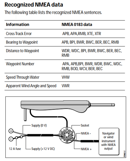

En siste ting : Dersom jeg skulle finne NMEA + & - fra eksisterende nett, kan jeg da koble disse på pinne 5 & 6 samtidig som jeg har Seatalk pinne 4 i bruk fra fjernkontroll?  Altså to data kilder med ulik protokoll koblet til samme autopilot ?
Eller må man kjøre enten eller ?

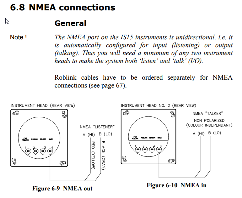

Det tør jeg ikke å si helt sikkert. Kjenner ikke nok til det. Du må studere brukermanualene. Basert på manualen for ST2000+, så ser det ut for at NMEA tilkoplingen er en enveis forbindelse, som bl.a. kan motta vinddata. Så jeg vil tippe det skal kunne la seg gjøre på en eller annen måte. Men du bør nok ta en titt på baksiden av instrumentene dine, og lese manualen for dem. Det at du finner en løs ledning med tre ledere er ikke tilstrekkelig. Men finner du ut at instrumentene dine leverer NMEA0183 setninger, så vil nok ST2000+ kunne motta dem.
Her fra manualen til Simrad IS15. Det ser ut som dette skal la seg gjøre. Men du må sjekke at den løse kabelen er koplet på riktig sted bak på instrumentene.
