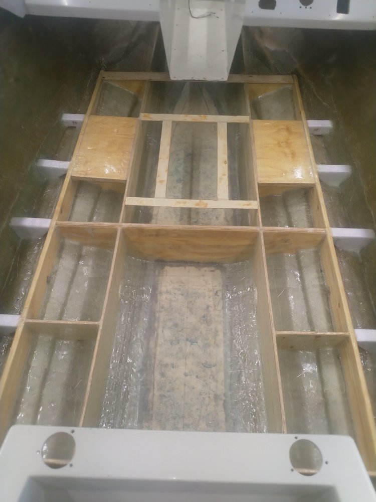

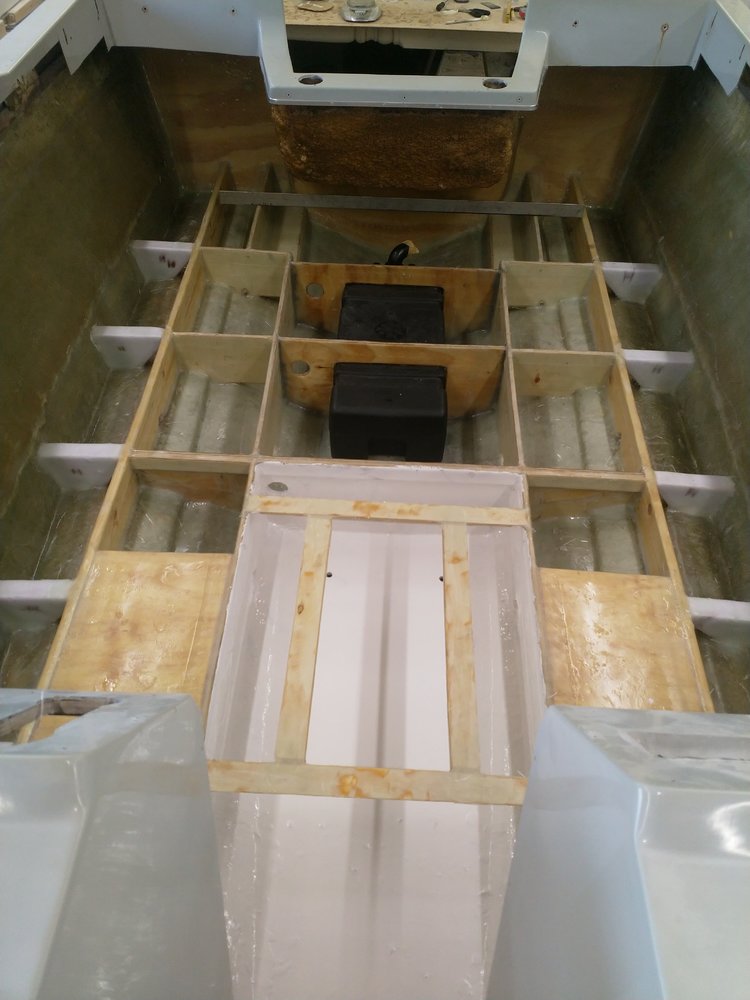

Spant er montert og alt er kapslet og limt godt fast med epoxy. Kostet på meg (vekt) noen kraftige fundamenter til stolene.
Håper å få bensintanken i posten i løpet av dagen, så er planen å montere et par spant til over den. Bensintank skal monteres på platen akter.
Skal male lagerrommet og tankområde før jeg monterer dekk. .

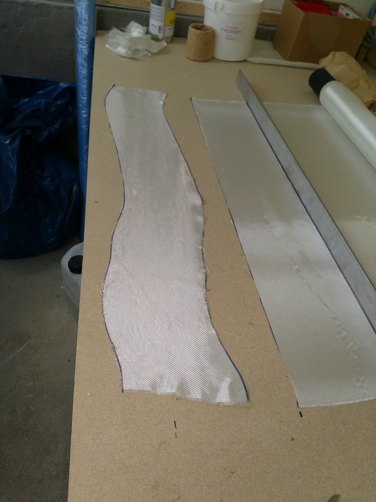

Jeg synes det har vært vrient å klippe glassfibermattene uten at de ser ut som en banan etterpå.
Fant ut at det jo bare er å trekke ut en tråd der du vil dele matten, og klippe der for å få en rett linje.
Synd jeg ikke fant ut av det tdligere, men nå som jeg er nesten ferdig.

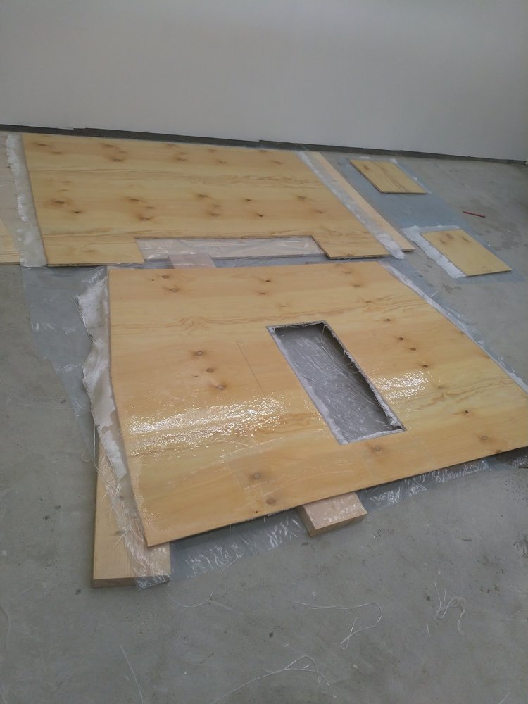

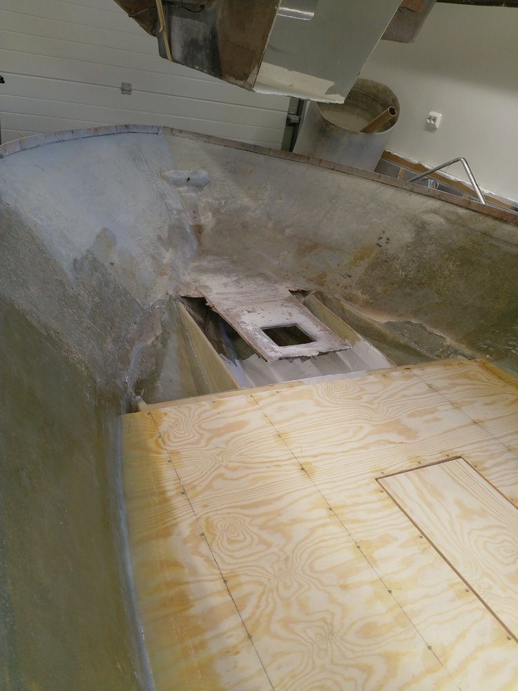

Har fortsatt ikke funnet ut hvordan jeg fester dørken. Bør jeg bruke epoxy eller Tech7?

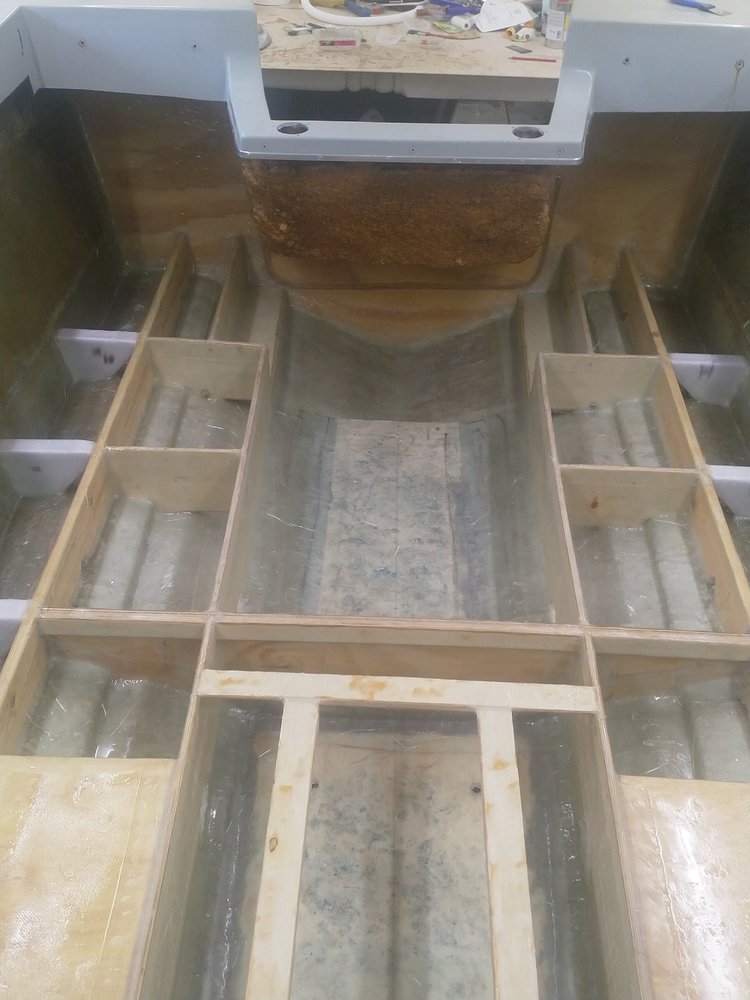

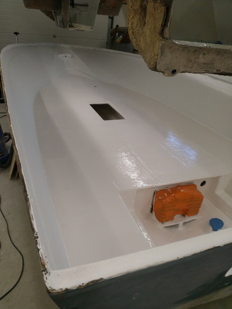

Tanken er montert, platene er ferdig glasset under. Tror og håper at alt er godt innkapslet i epoxy. Satser på å montere dørken imorgen.
Lagringsrommet er malt et strøk topcoat. Skulle nok slipt litt mer av epoxysølet først, men er jo ikke noe særlig synlig når dekket er på. Må bare huske å slipe dørken bedre før maling.
IMG_20180924_104810.jpg.b73d5c98fde2dd3b56b3e6495801c727.jpgIMG_20180924_180500.jpg.7a7c6bc52804d32c8f34f2edee0acc56.jpg
Har ikke enda funnet ut hva som er lurest å feste platene med. Epoxy eller Tech7. Er der fordeler/ulemper med å bruke det ene kontra det andre?
Redigert av Puntern (see edit history)
Burde ta og lage en luke /utsparring i gulv sånn at man får kommet til tanken senere, men det er bare ett praktisk synspunkt... må sikkert ikke gjøre noe på de neste 5-10 årene. også burde du kanskje bruke tek7 og syrefaste skruer i tillegg... men så er det opp til deg hvor mye arbeid du vil legge i det.

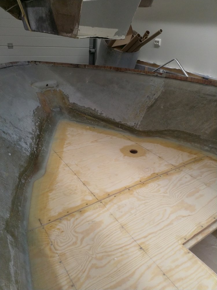

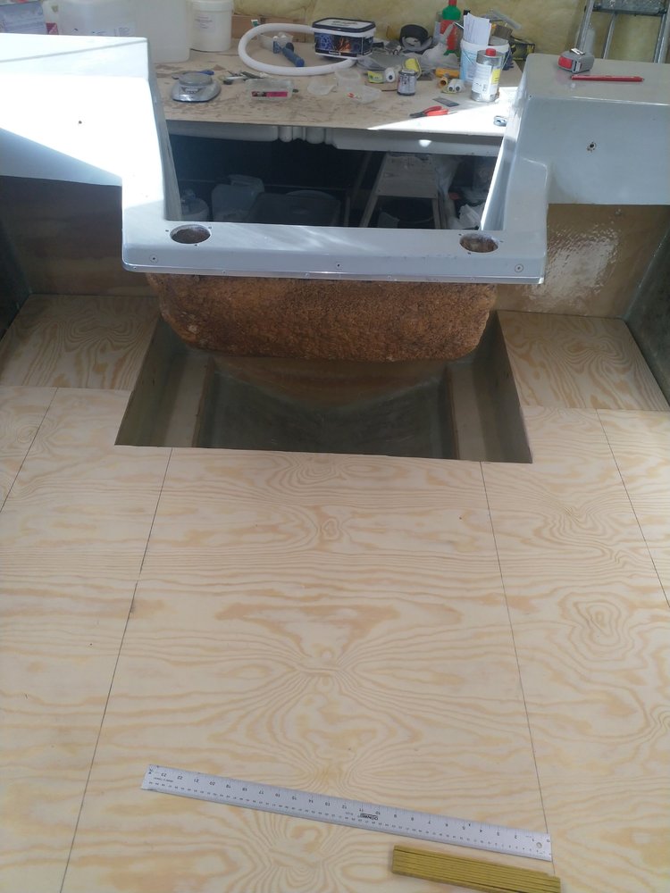

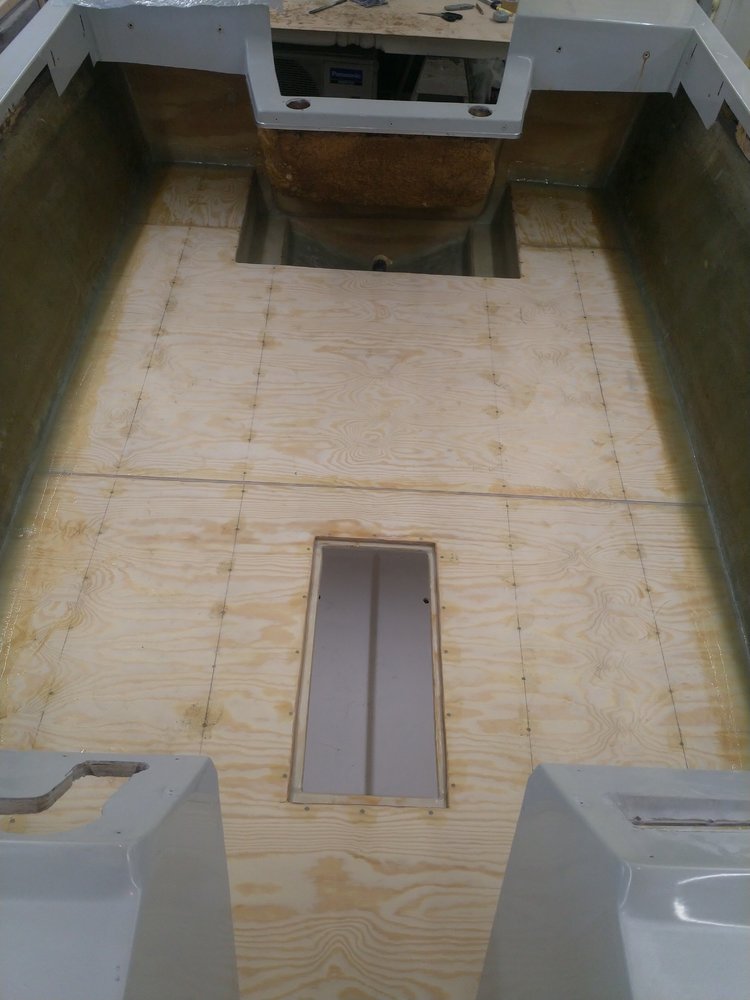

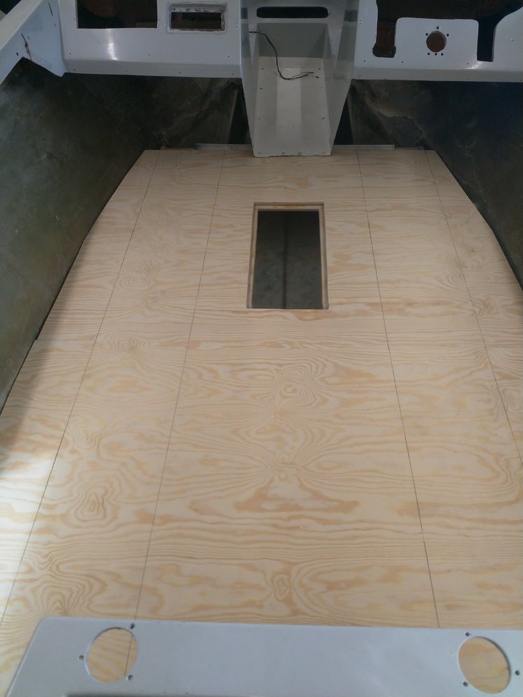

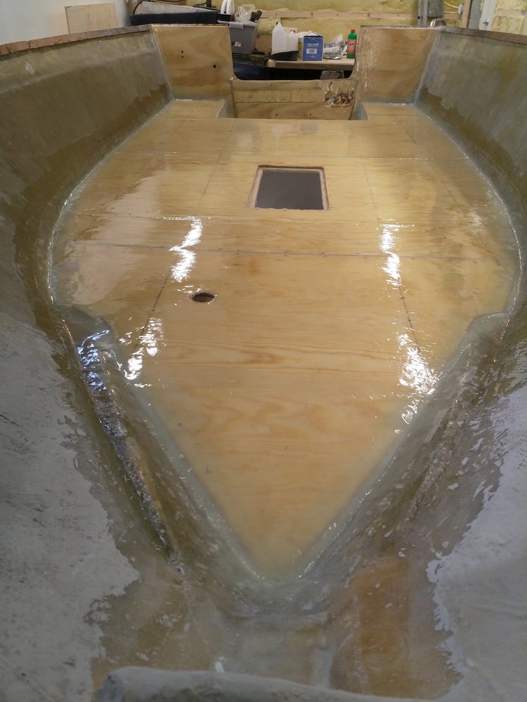

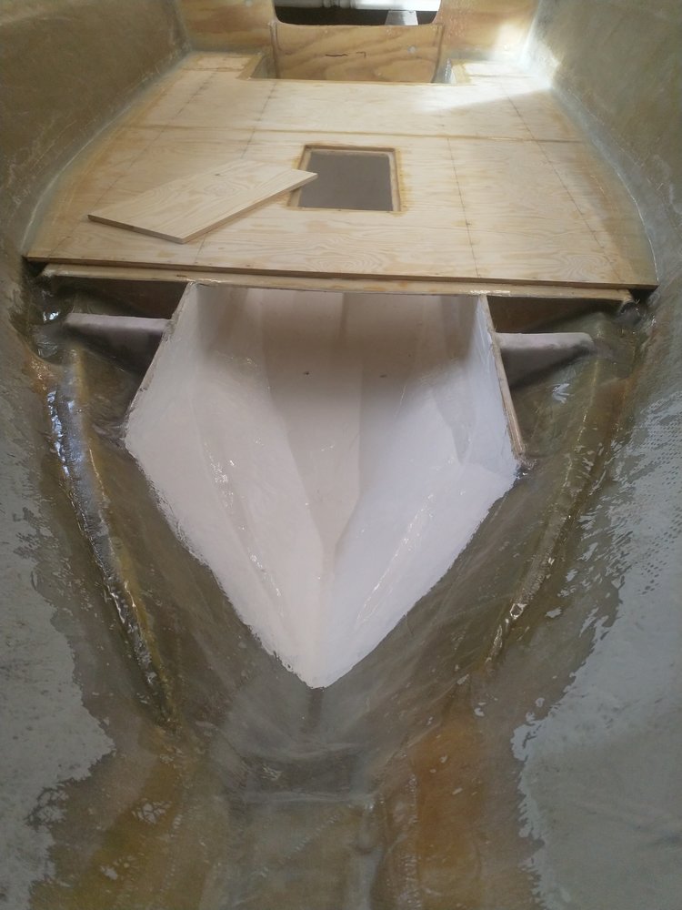

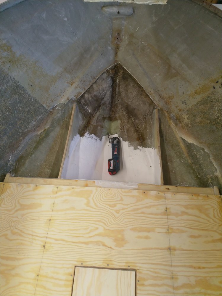

Har nå blitt ferdig med dørken.IMG_20180927_110120.jpg.1947acfc635bbd7f928eef190bfba53f.jpg
Platene er montert med skruer og tec7, Brukte også epoxy langs lukekanten ol
Innerliner er av igjen og har da tilkomst til siste biten av dørken
Sage bort og slipe
Malt ferdig rommet og montert ekstra stivere

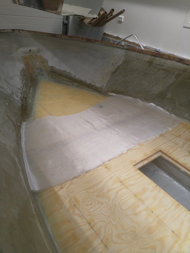

På plass og lagt strimler med epoxy og duk i overgang dørk/side La 4 lag med 300g flettet duk
Startet glassing av dørken

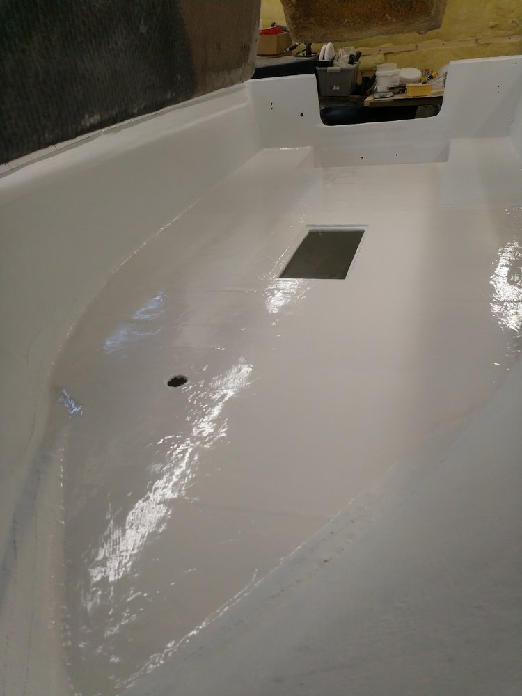

Glemte å legge inn bilde av ferdig resultat.
Ble skinnende blankt etter 3 strøk epoxy, som ble lagt med 3-4 timers mellomrom
Vil la det herde til over helga før jeg mattsliper og legger topcoat over.
I forbindelse ved topcoat skal den legges i et tykt dekkende lag, eller går det greit å smøre på flere tynne lag og la herde mellom lagene.

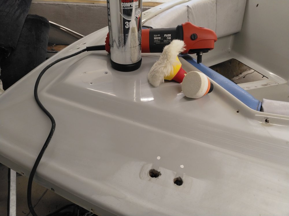

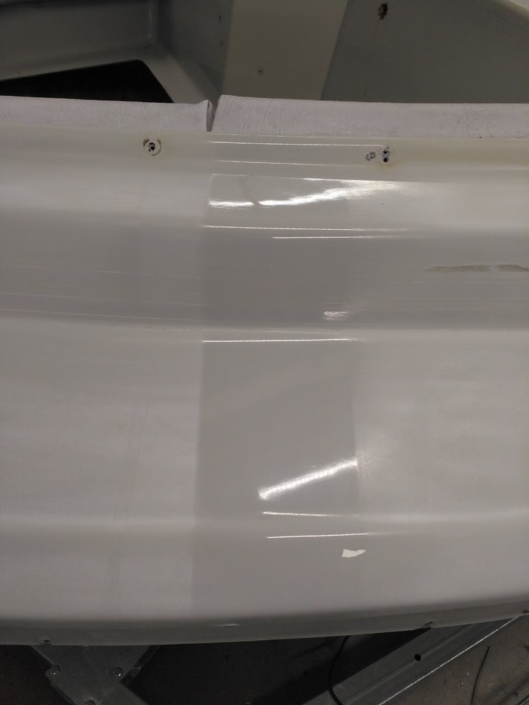

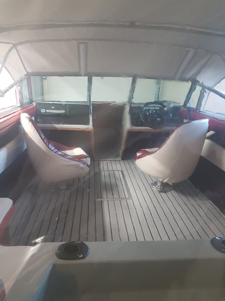

Lagt på et tykt lag med gelcoat iblandet voks. Har slipt ned mye av det etter bilde ble tatt, da overflaten ble noe ujevn. Satse på å legge et nytt lag med topcoat der dørken er synlig, eventuelt en eller annen syntetisk teak etterligningen. Men det får bli senere.
Har polert innerliner, var ikke så lett å få det blankt igjen, men etter noe runder med våtslip og polering med roterende maskin kom det seg.
Får det ikke helt blankt, men kan ikke ta mer da gelcoaten begynner å bli veldig tynn.
IMG_20180123_180455.jpg.f63bbebb3f45be68a97045faa6df1ae6.jpgIMG_20180123_140904.jpg.9daf277da37be87927904512879b47fd.jpg
Fremover blir det å begynne å montere litt utstyr, mens jeg planlegger hvordan innredningen skal lages. Regner med å kjøpe 2 stoler til båtfører og navigatør (kona). Bak stolene blir det benker på hver side og muligens et nedfellbart bord.

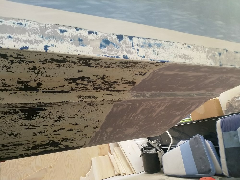

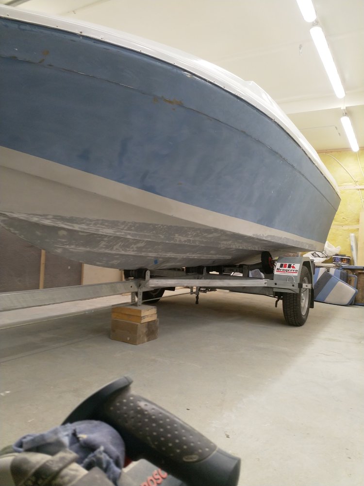

Er nå ferdig med det jeg har gruet mest for, fjerning av gammelt bunnstoff.
Spylte først med kraftig høytrykkspyler og rotordyse. Det fjernet mesteparten av selvpolerende bunnstoffet. Gjennstod da hardt bunnstoff og/eller primer. Det forsvant med skraping, gikk over med eksentersliper tilslutt.
Sparklet 4-5 småskader under vannlinja, Synes der var veldig lite skader under til å være en så gammel båt. Så er fornøyd med det.

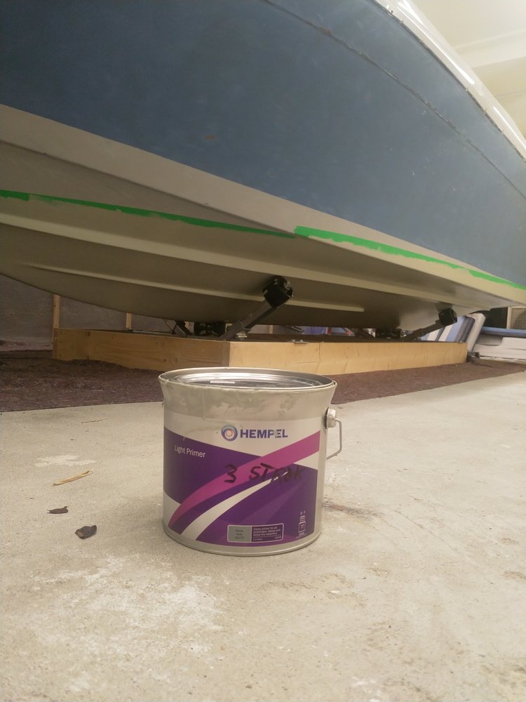

3 strøk epoxy primer
Og et strøk med hardt bunnstoff. La ekstra lag i vannlinja og øvre del skroget. Skal ha på et par strøk med selvpolerende til våren før sjøsetting

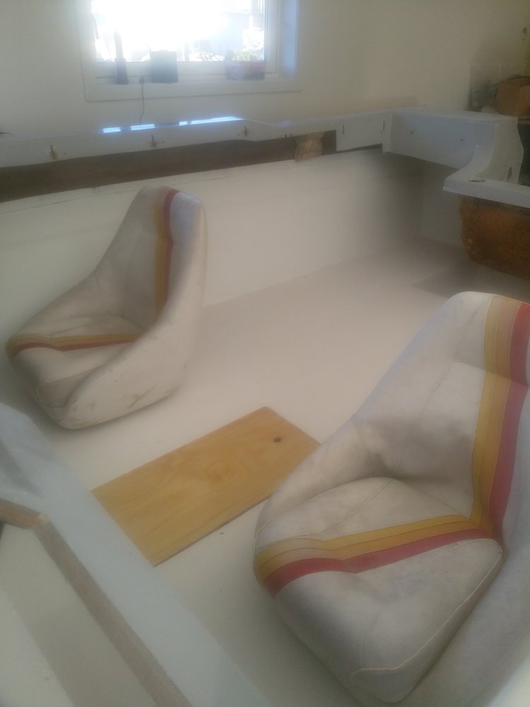

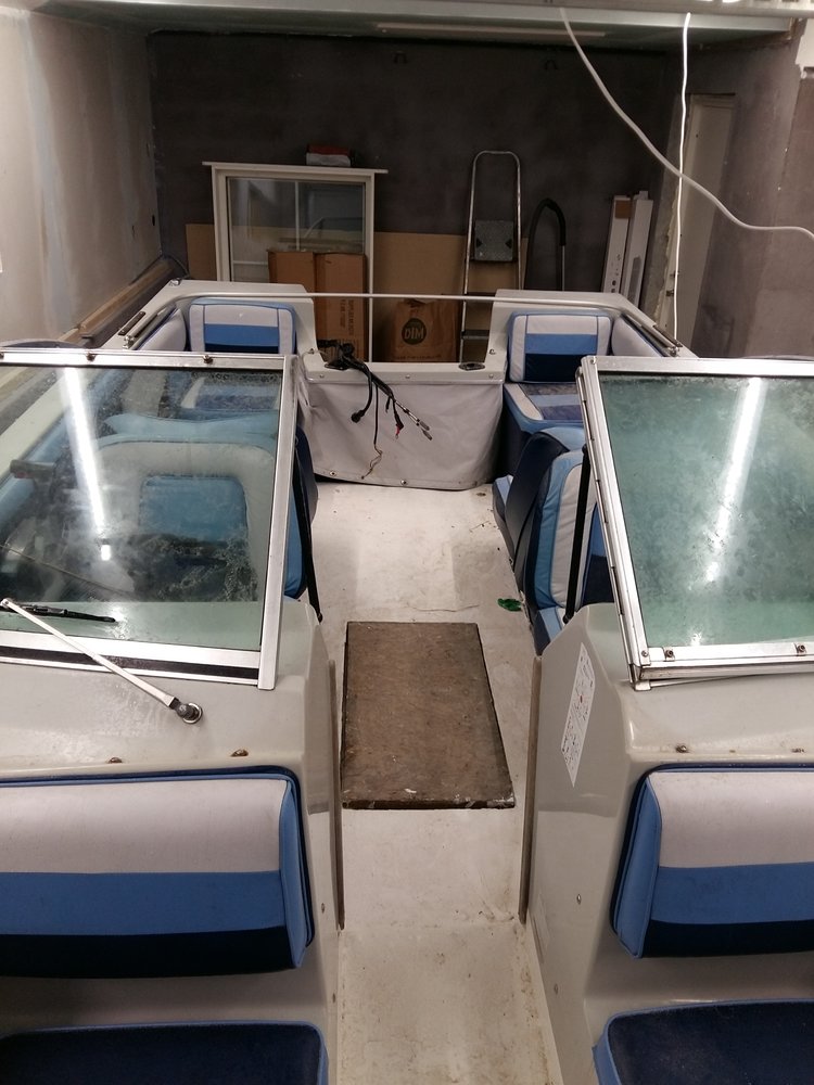

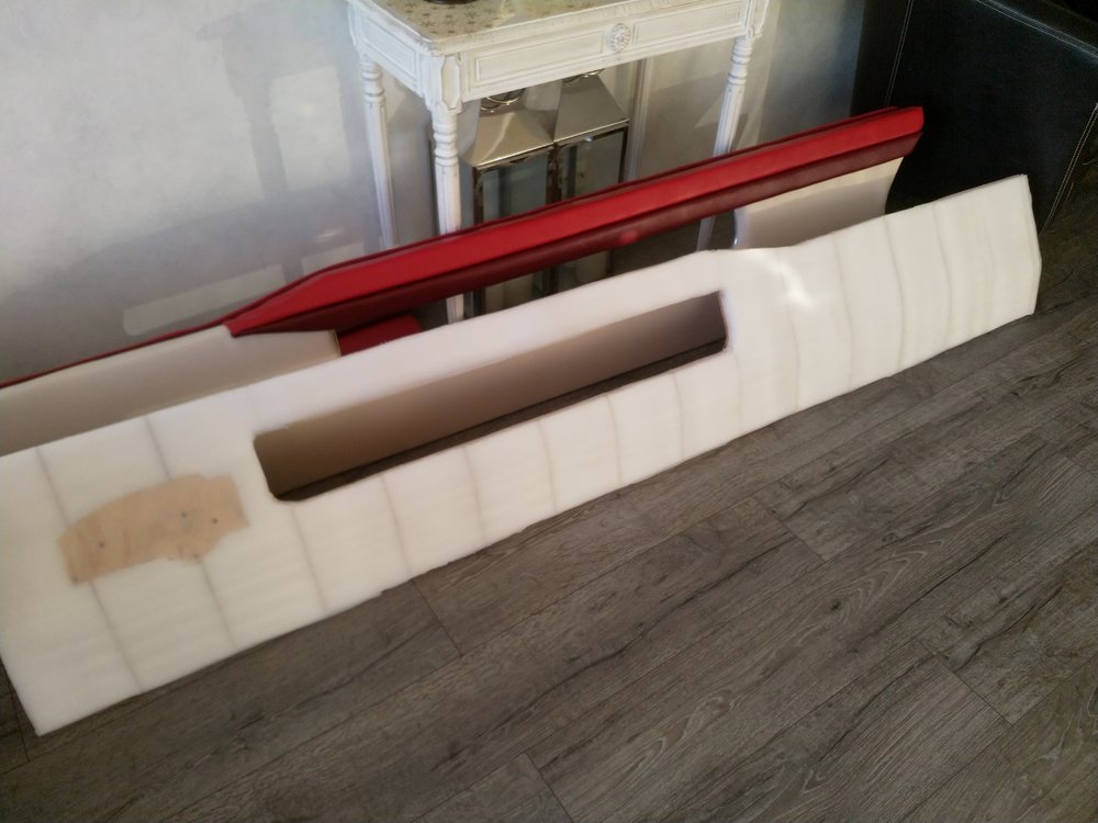

Dårlig bilde, men fikk 2 stoler jeg skal prøve å trekke om. Skal prøve å ta en del bilder under omtrekking og poste, (om resultatet blir bra...)

Er nå i god gang med å trekke om puter og sidepaneler.

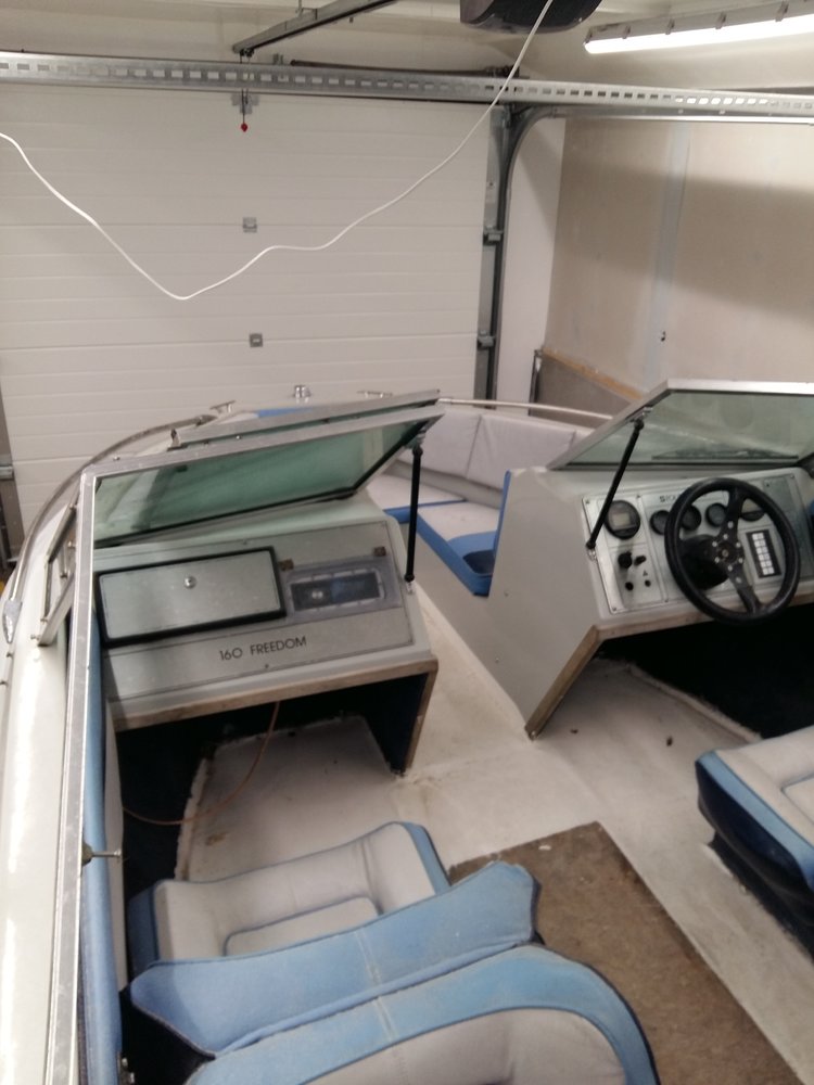

Først noen bilder av utgangspunktet20171223_075518.jpg.65c2dcc8f41453667c269a8b5277b024.jpg
Sidepanel under konstruksjon, skroget er laget av kryssfiner som er behandlet med lakk.

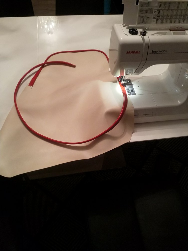

Symaskinen jeg bruker, er sterk nok til å sy 3-4 lag med skai. Men sliter litt med å klare å trekke stoffet fremover, må derfor dra litt i stoffet manuelt. Planlegger  derfor syingen slik at jeg ikke får synlige sømmer, så langt det går.
Gjenstår bare benkene bak og stolene. Det er litt synd, fordi det er kjekt å sy. Du ser fort resultatet av arbeide.

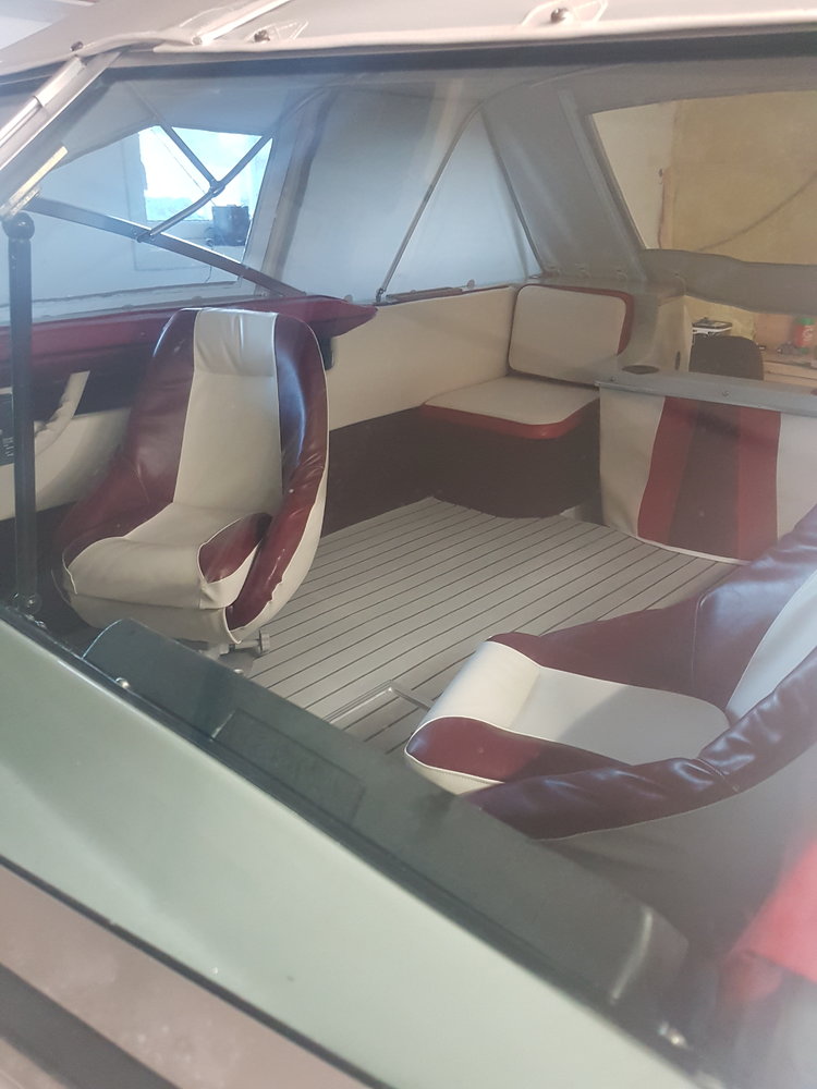

  • 2 måneder senere...

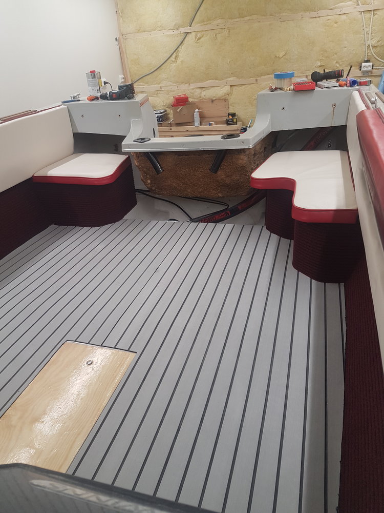

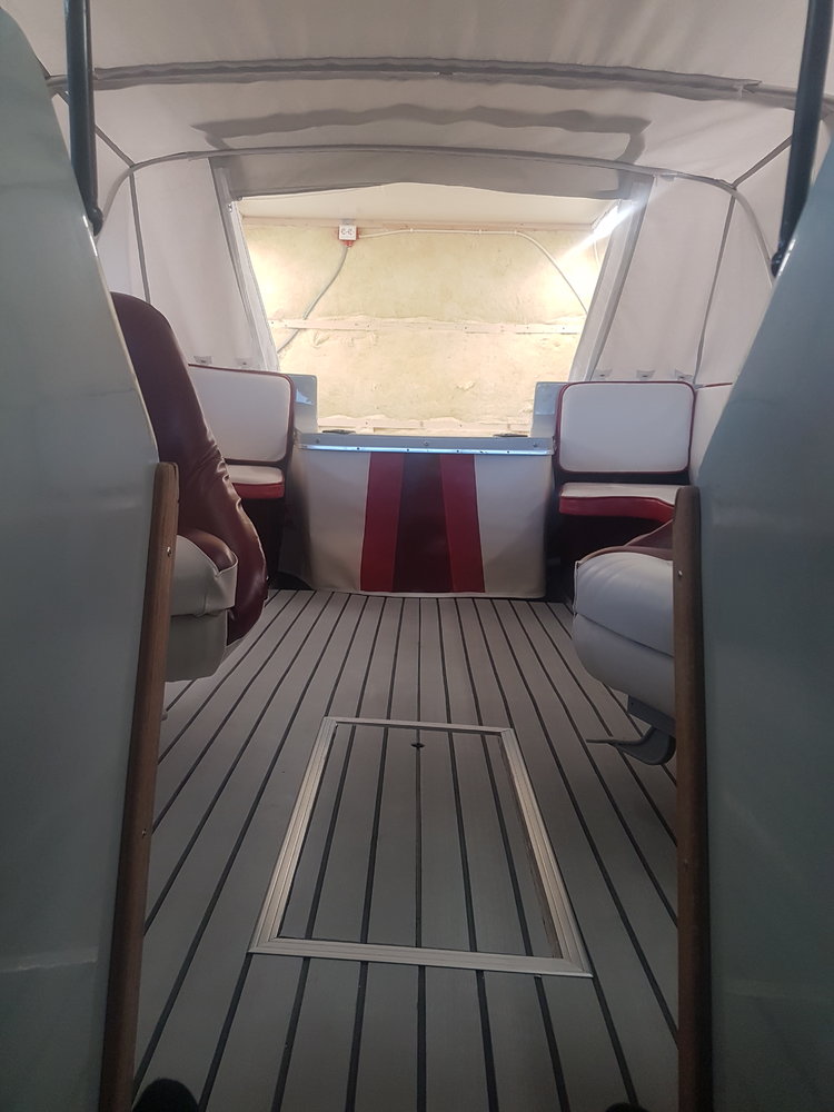

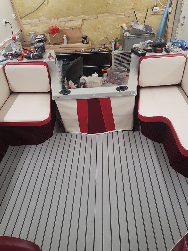

Er et selvlimende foam belegg, beregnet for båtbruk, inne og ute. Kjøpt fra Kina, men er litt skeptisk til kvaliteten. Der er ingen vekt i det og veldig mykt, så jeg har mine tvil om hvor holdbart det vil være. Er nå kjøpt og betalt så jeg får jo bare bruke det så lenge det varer.
Har teppe på sidene; er jo en amerikansk båt og da hører vel det med?
Luken skal selvfølgelig også belegges, men mangler noen lister der.

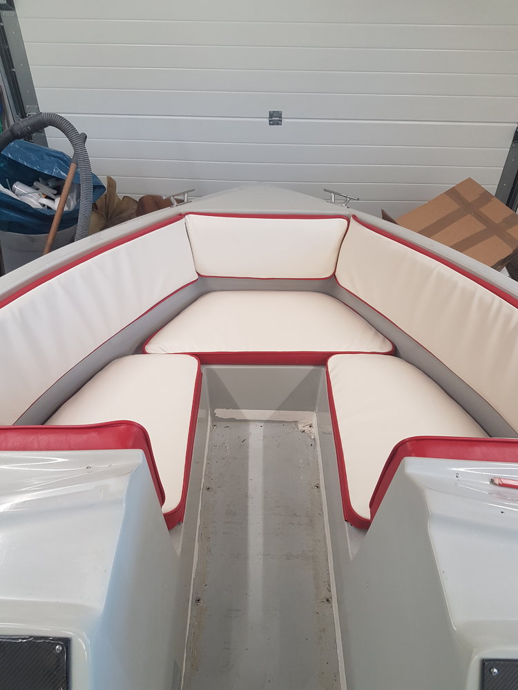

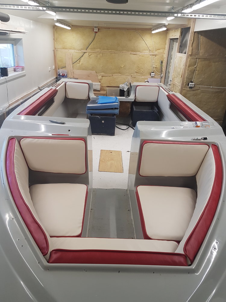

  • 3 uker senere...

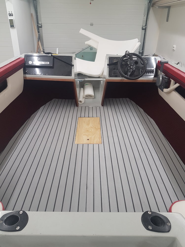

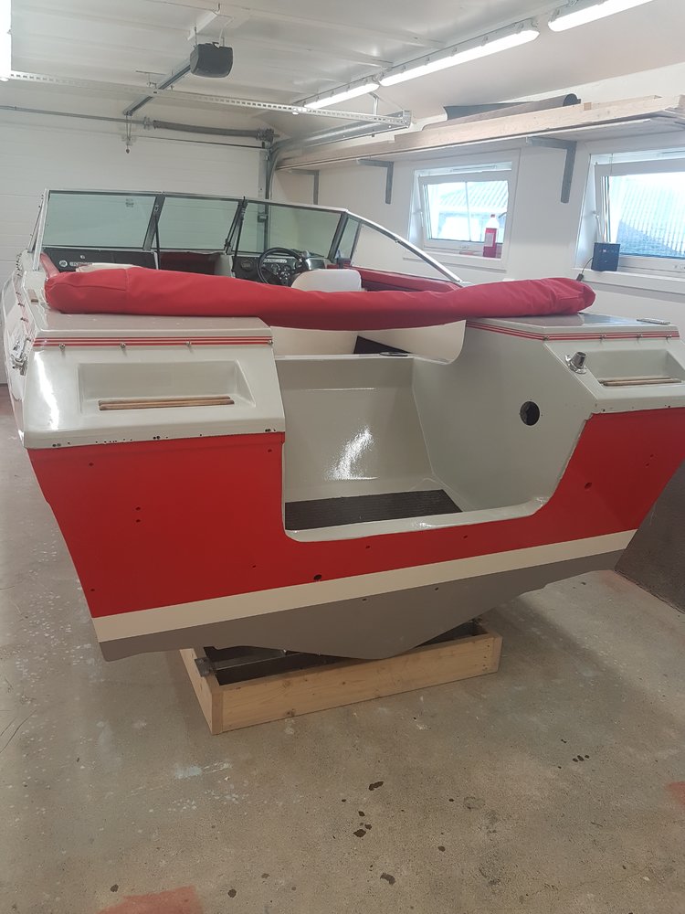

Det kommer seg nå
Når jeg ser på dette bilde, er det tydelig at jeg har prioritert båten fremfor å gjøre garasjen ferdig
Mangler fortsatt kantlister på luken

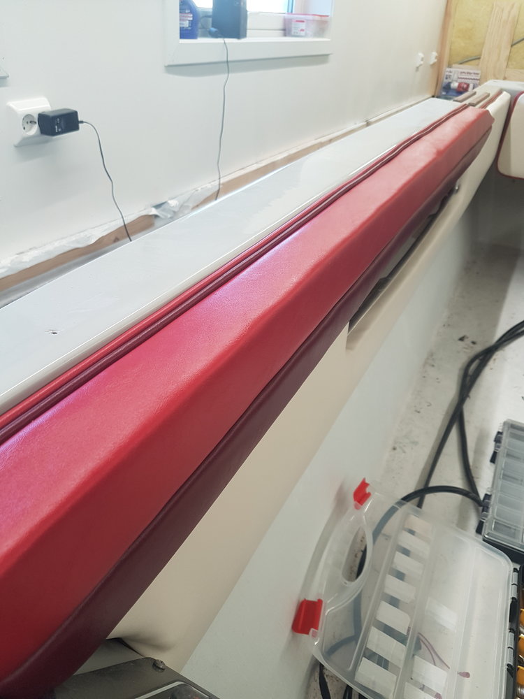

Stolene jeg trakk om ble så som så. Det var ikke så enkelt å få til.
20190310_181347.jpg.ffd9093eccafd9927fbb8f79aeaf774a.jpg20190217_111225.jpg.55ede7ace49b867608bc2a809436469f.jpg
Blir en del rot mens jeg holder på,
Det elektriske er ferdig koblet, bortsett fra kablene fra batteri til hovedstrømbryter.
Er i rute for sjøsetting til påske, bare igjen å sprøyte noe lakk på skroget.

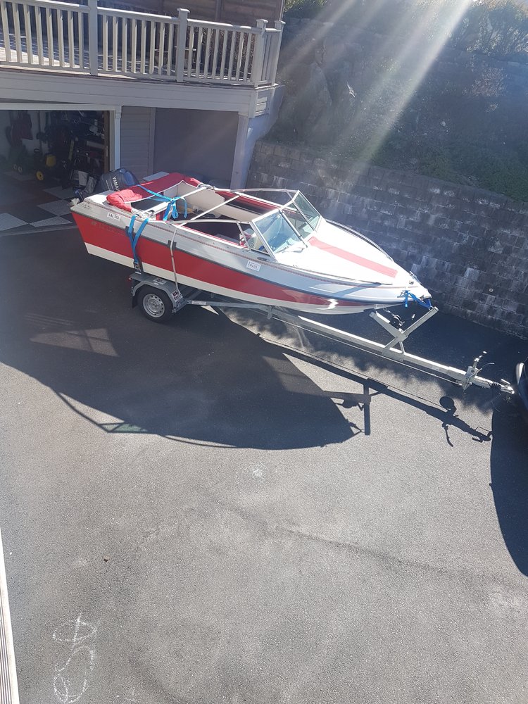

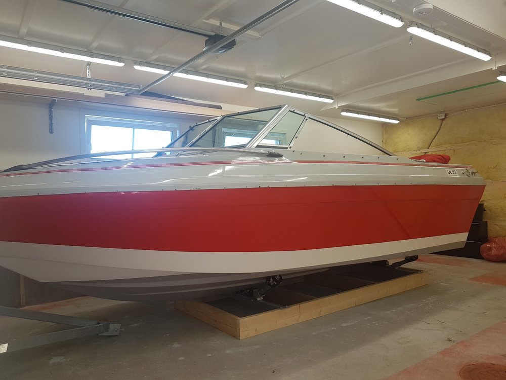

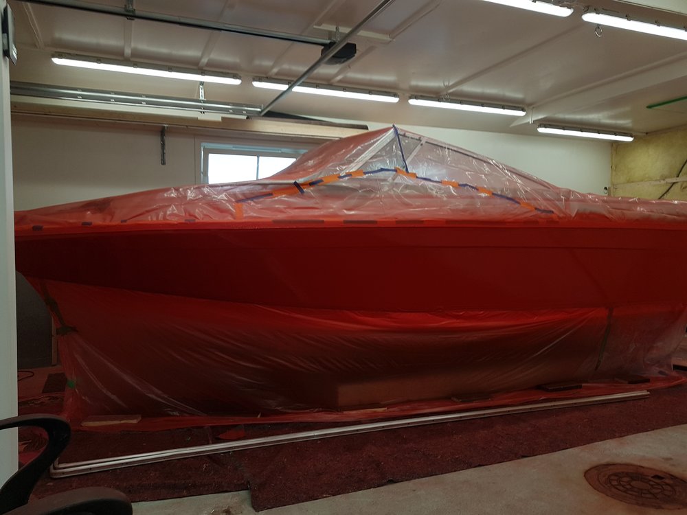

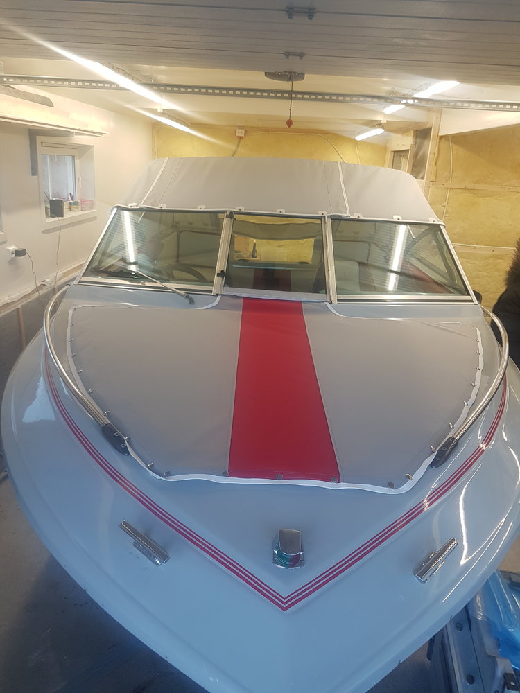

Da har jeg endelig fått noe ny farge på båten. Synes selv det ble veldig bra.
Hadde en elendig lakksprøyte så slet med å fargen på, måtte ha 5 strøk før jeg var fornøyd med dekningen. Tror kanskje dysa i sprøyta var for liten i forhold til lakktypen.
Hadde anbefalt mengde tynner i lakken
Dermed ble det mye lakkstøv i rommet, kombinert med dårlig tildekning av gulvet fikk jeg et svakt rødfarget gulv. Ikke helt optimalt, men men, nok en grunn for å slipe det og legge på epoxy.

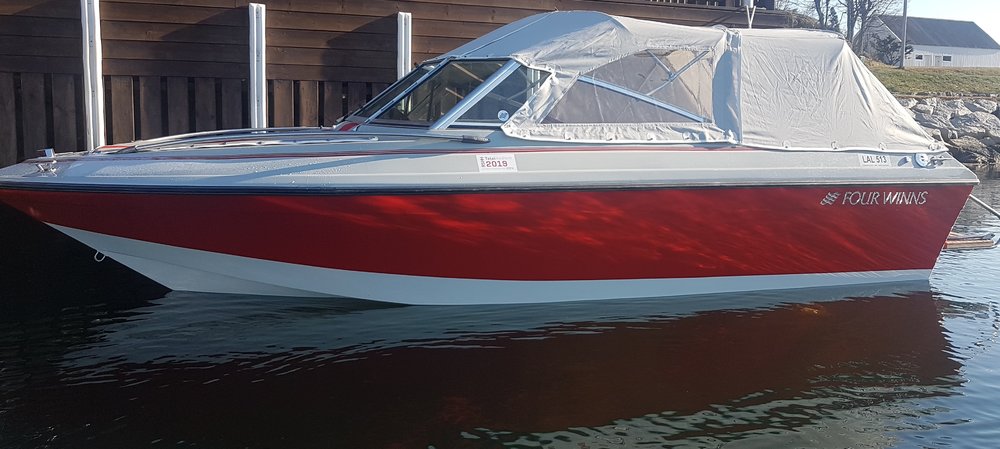

Som en oppsummering kan jeg slå fast følgende.
Reduserte vekten med 220 kilo. Det stemmer både med mine registreringer og vegvesen sin vekt.
Toppfarten gikk fra 22 til 29 knop.
Kommer aldri til å ta på et slikt prosjekt igjen. Har vært kjekt å holde på med, men brukt alt for mye tid og penger på det. Spesielt penger som aldri vil gjenspeile seg i verdien på båten. Bruksverdien har jo steget men båten er fortsatt 30 år gammel og prises jo som det, om jeg skulle finne på å selge den.
