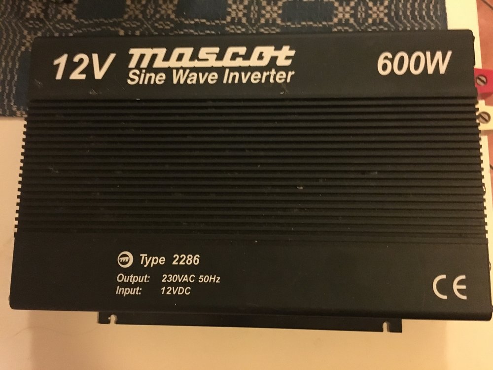

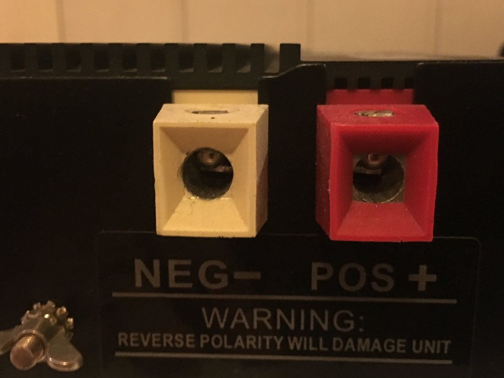

Jeg har liggende en inverter, Mascot 600W, hvor strøm 12v inn skal i terminal på 8mm innvendig diameter, med settskrue. Se bilde under. Er det noe som vet om plugg som passer til dette, hvordan det egentlig er tenkt koblet? Settskruen går ikke så langt ned, er rundet, og hullet er ganske grunnt, så jeg tviler på det går bare å stappe en kabel inn der. Måtte i så fall være en ganske tykk en hvor jeg loddet kordelene sammen, men det virker kanskje litt tynt.....
Lazyjack skrev for 2 timer siden:
Ville det ikke være lurt å fortinne ledningsendene, stikke dem inn og så låse dem fast med setskruene?
Nei. Strammer du for hard risikerer du at ledningen brekker under settskruen. I beste fall faller den ut, i verste fall får du dårlig kontakt og mulig varmgang.
Lykke er en kombinasjon av god helse og dårlig hukommelse! :smiley:
Å dytte en ledning inn i en slik tilkobling og skru til med en settskrue, blir som å bruke en rekkeklemme eller en "sukkerbit". Og da skal en IKKE fortinne kabelenden som skal inn i hullet. Tinnet er så mykt at det over tid med aldri så lite vibrasjoner gir etter og en får dårlig kontakt. Da er det mye bedre når skruen går mot kobberet og trekkes godt til. Her må en ikke blande sammen med kordeler som er enkeltvis fortinnet fra produsenten, det er uansett en fordel.
Jeg tror jeg har fortalt om det før, men den gang jeg jobbet som serviceingeniør i NRK i forrige årtusen, fikk vi en gang en ny reportasjebuss fra England. På den første turen på dårlige veier på Vestlandet, brøt alt av lyd og elektrostyringer sammen. Bussen hadde en stor tavle med hundre tusenvis av ledninger som satt i rekkeklemmer. Her løsnet ledningen i hopetall. Årsak? Montørene hos Marconi i England hadde avisolert og fortinnet ledningsendene før de ble skrudd fast i rekkeklemmene. Men da tinn er mykt, løstet ledningene ved vibrasjon. Vi måtte sende ut en reserve reportasjebuss, og montører fra England fikk seg en Norges-tur for å rette opp fadesen.
