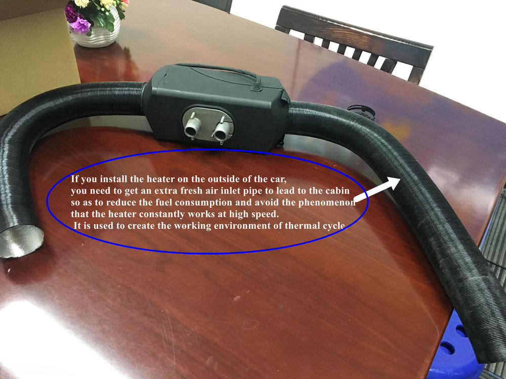

Chief_Engineer skrev 27 minutter siden:
 Det som da er viktig er å la varmeren få suge inn inneluften i stedet for luft ute, sistnevnte vil gjøre at varmeren bruker mye mer drivstoff, dersom det er kaldt ute. Til orientering.
Hvor har du det ifra? Henter uteluft jeg og har ikke merket at det går mer drivstoff. Annet en fordelen med og få frisk luft inn og mye mindre dugg innvendig. ? har spjeld og kan veksle mellom og hente luft inne og ute. Slik som på bil.
Jeg klarer ikke se de helt store betenkelighetene med å ha varmeren inne i oppholdssonen i båten. I seilbåter (og de fleste andre båter) er det stort sett umulig å få montert en dieselvarmer uten at eventuell eksoslekkasje før eller siden kan snike seg inn i «oppholdsrom». Så eneste løsning er å være sikker på at installasjonen ikke lekker, og at en har CO-alarmer så en merker en eventuell lekkasje.
Jeg sover godt med dieselvarmer på – men ikke uten en installasjon jeg stoler på og to CO-varslere.
Svar til Boble65. Dette er oppgitt i tekniske specs fra en produsent. Er ikke snakk om mye ekstra drivstoff men forbruket øker litt, og over tid vil det jo utgjøre litt om du har varmer gående når båten ligger i ro. (som en slags fyrkjele mener jeg) er mange som har varmere på om vinteren, har du for eks en 10 tank utenom til kun varmeren, lar den brenne noen dager på kald "vinterluft", så kan du måle hvor mye du har brukt. Fyll så opp tanken og brenn tilsvarende dager på inneluft... garanterer deg at du vil se en forskjell.(avhenger jo litt da av ute temperaturen. Montering av inneluft fra rommet inne skal også redusere risiko for at heateren ikke skal gå konstant med høyere speed. Webasto modeller har en tendens til å oppføre seg sånn sies det
