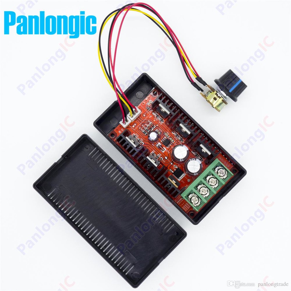

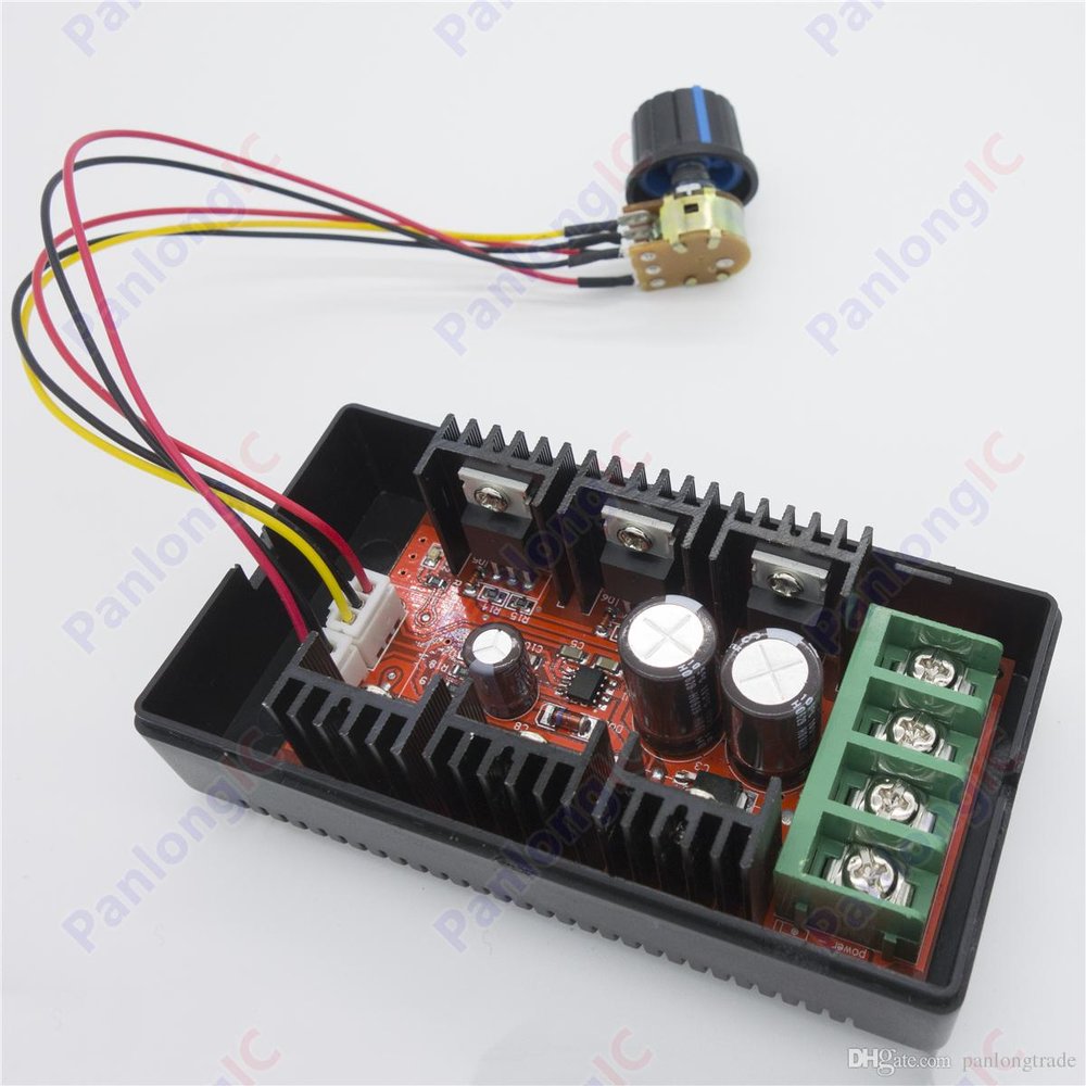

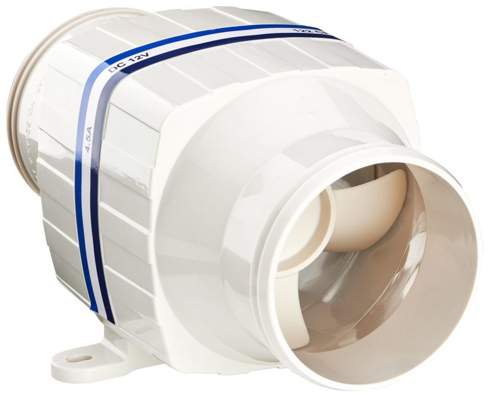

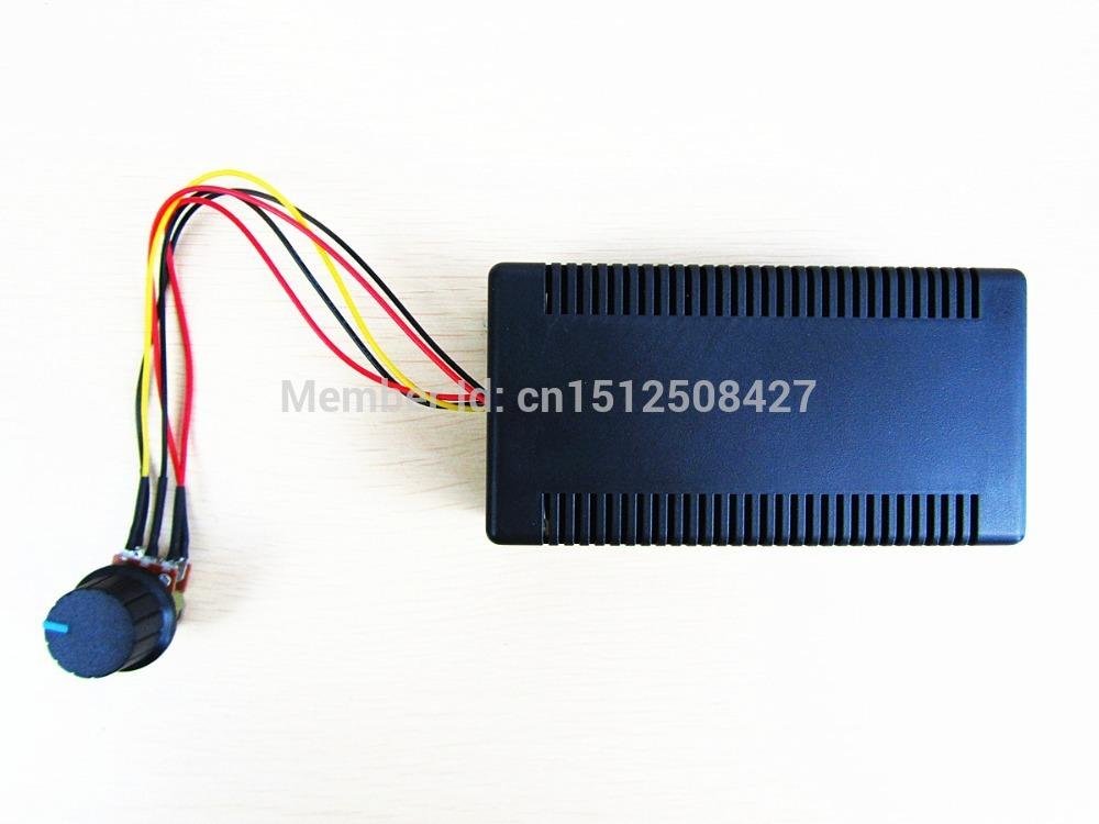

Det har jeg nå gjort i vinter. Satt lenge å søkte på nett etter 12V vifter, et hav å velge i, men siden jeg er bedagelig anlagt falt valget på noen billige motorromsvifter fra Biltema til 149kr. Tanken er at hvis ikke disse holder mål eller går fort istykker har jeg ikke brukt en formue, samt at det å bytte ut viftene med nye tar kun noen minutter, det er arbeidet med og legge luftslanger og elektriske kabler som har vært utfordringen og jobb. Samtidlig bestilte jeg fra Kina noen PWM`er (Pulse wave modulation noe som betyr at du kan stille farten på viften trinnløst) Bestillte 3 PWM`er til den nette sum av 200kr inkl frakt. Disse tåler 12V opp til 10amp. Satte opp 2 vifter på flybridge der de står beskyttet for vær og vind, disse viftene er koblet opp til 1 PWM, disse 2 viftene skal blåse luft inn i cabinen. Så satte jeg 1 vifte i motorrommet, denne er koblet opp til en annen PWM, denne viften skal suge luft ut av cabinen. Så har jeg 1 PWM i reserve.
Viftene er konstruert for å gå på 100% effekt hele tiden og skal ha en luftstrøm på ca 3,45 m3/min. Strømforbruk: ca. 55 W på full fart pr vifte. Men når jeg koblet viften til PWM bryteren som er trinnløs kunne jeg styre viften fra og så vidt gå rundt til full fart. Viftene støyer selvfølgelig når de går 100%, men siden båten er ganske greit isolert og det at det er såpass mye kapasitet slik at jeg ikke trenger og kjøre på full fart er det ikke noe problem med støy på viftene som blåser luft inn i båten. På viften som suger luft ut, så står jo denne i maskinrommet som er veldig godt isolert, så der er det kun lyd av luft som blir sugd inn i ventilen hvis den kjøres på høyt nivå som høres.
Under en liten «benk test» på kjøkkenbordet fant jeg ut at viftene ikke trekte så mye strøm som det var oppgitt fra Biltema. Jeg kunne måle Max 2,8amp strømforbruk på hver av viftene når de gikk på 100%, etter tallene til Biltema skal de trekke ca 55watt/12V= 4.58amp. Dette kan selvfølgelig ha noe med og gjøre at strømforbruket øker hvis man setter på lange slanger og det blir større motstand til viftene, men jeg fikk samme resultat etter installasjon i båten, ca 2,8amp pr vifte. Når viftene går for halv fart halveres også strømforbruket.

Legger ved bilder og nettsted for viftene og PWM`ene
https://www.dhgate.com/product/new-10-50v-40a-2000w-dc-motor-speed-control/238005082.html
http://www.biltema.no/no/Bat/VVS/Ventilasjon/Motorromsvifte-2000020322/
