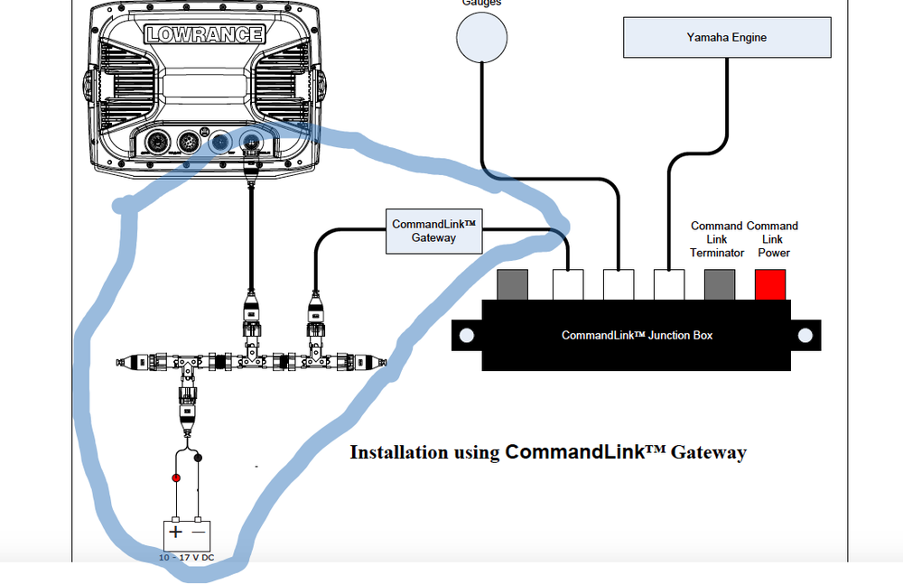

Jeg har de firkantet pluggene fra Yamaha, og de er koblet sammen med de to klokkene jeg har.
Etter hva jeg forstår, trenger jeg starter kit, og denne kobles til "command link junction box", og NMEA interface har følgende navn:
YAMAHA Hub to NMEA2000 Backbone - Link Cable - Outboard - Offshore 3862
https://www.ebay.com/itm/YAMAHA-Hub-to-NMEA2000-Backbone-Link-Cable-Outboard-Offshore-3862/152855794657?hash=item2396ea53e1:g:gckAAOSwsZJaU0h7
