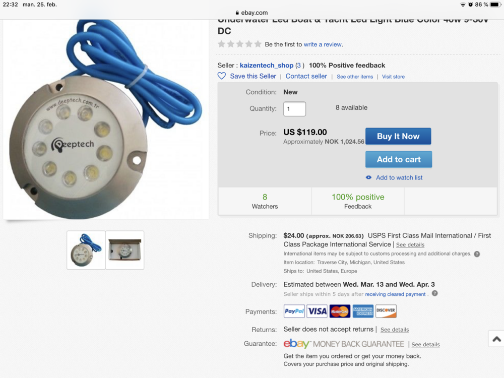

Mr_Stian skrev for 16 timer siden:
Noen som har testet noen av disse billige som finnes på ebay?
Lage hull i båten som man så tetter med billige kinalys??? Nei, den tror jeg at jeg ville holdt meg langt unna. Om man absolutt skal gjøre det, så må man vite hva man kjøper for det er utrolig mye rart som kommer fra Kina. Kina har mye bra også men du må ha meget god kunnskap for å få tilgang til de beste lyktene.
23 hours ago, løve said:
Kjøpt på EBay . Fungerte perfekt i to måneder. Ble svakere og svakere. Angrer meg litt at jeg ikke tok bryet med å reklamere.
De der selges under mange forskjellige navn, også av butikker i norge. Har til gode å se noen av de som varer særlig lenger enn en sesong.
Virker å være et designproblem med gjennomføringen til kabelen inn i lykta.

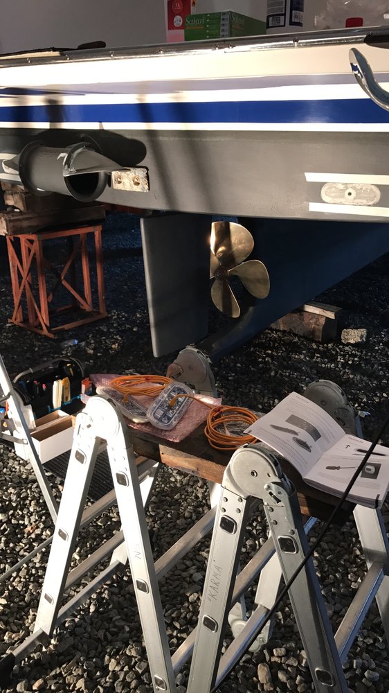

Anbefaler å kjøpe noe ordentlig som virker om man først skal borre hull i båten. Selv har jeg Ocean LED A8. Koster litt mer, men er en helt annen kvalitet. Fire små skruehull samt 1 stk 10mm hull til kabelen i senter av lykta. Lykta tetter mot skroget med sika, så det kommer aldri vann til gjennomføringen.

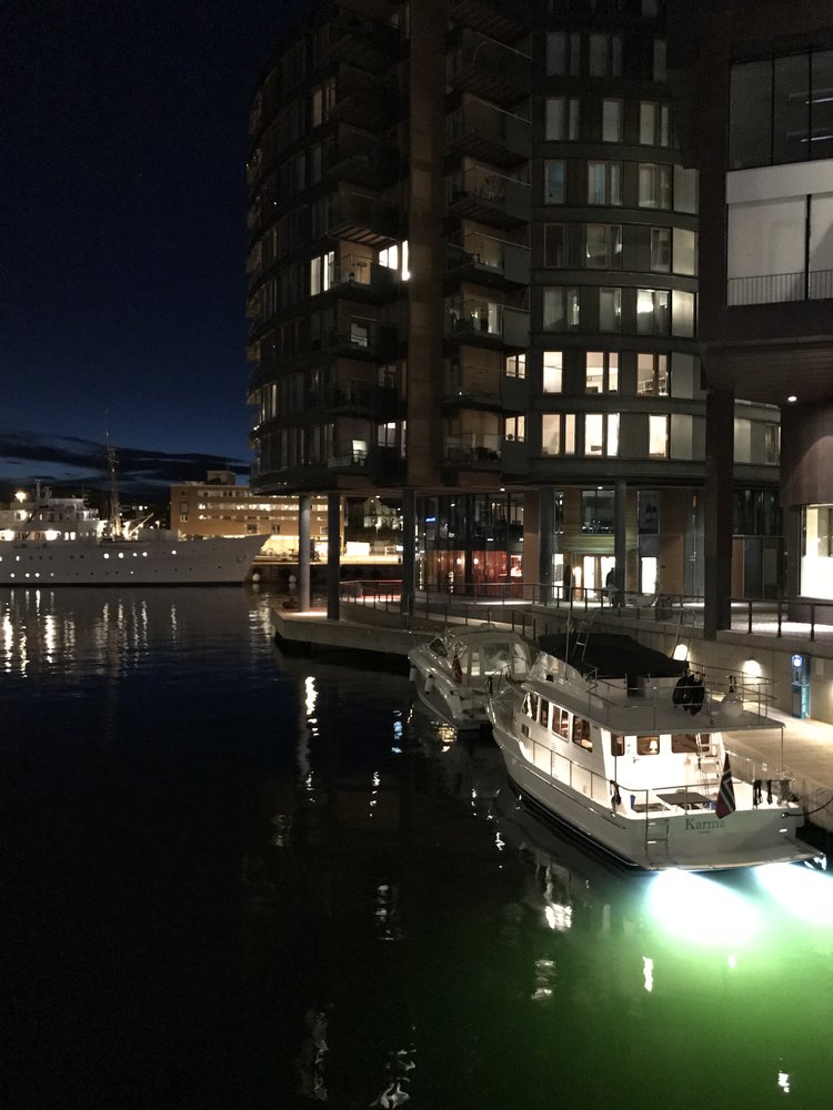

Jeg vi anbefale å montere evt slike lys så de lyser nedover, ikke bakover! Jeg ser ofte båter med skarpe blå lys I vannlinjen langs kaien, og de er faktisk ganske så blendende når båtene beveger seg litt I bølgene og lyset kommer over vannlinjen! Rimelig unødvendig etter mitt syn.
