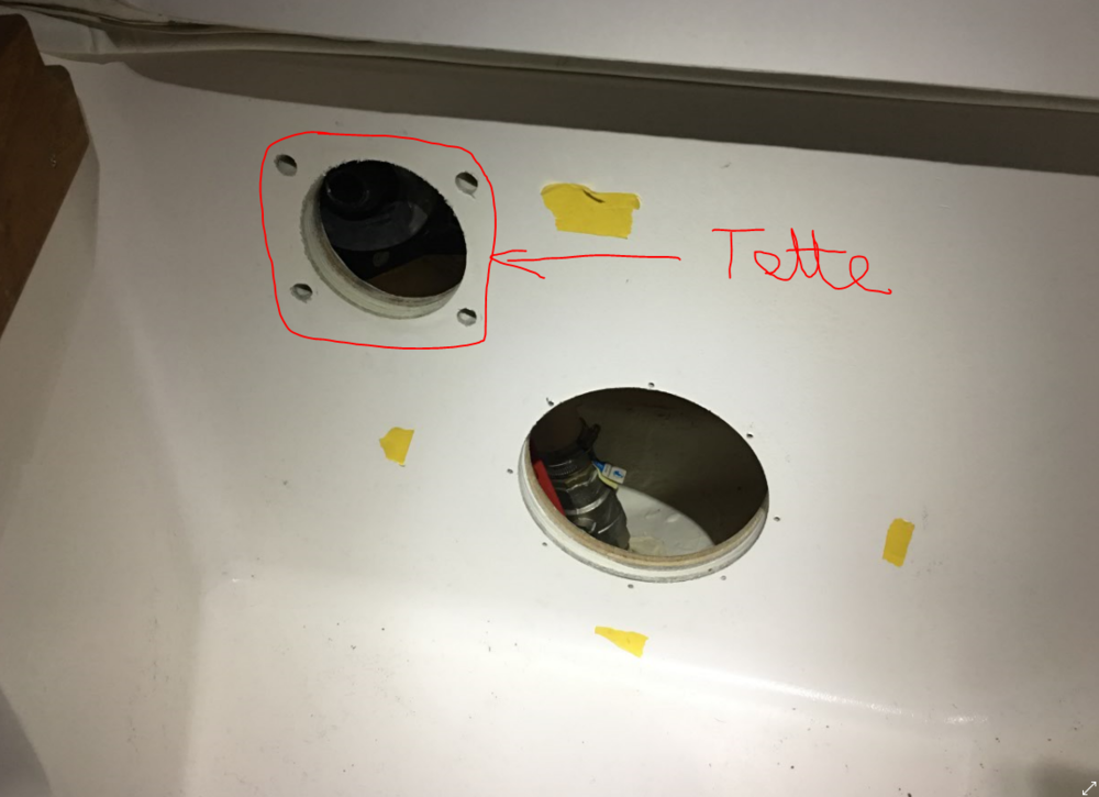

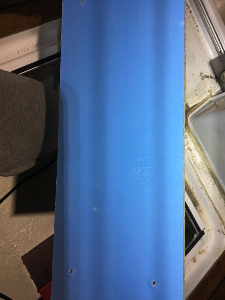

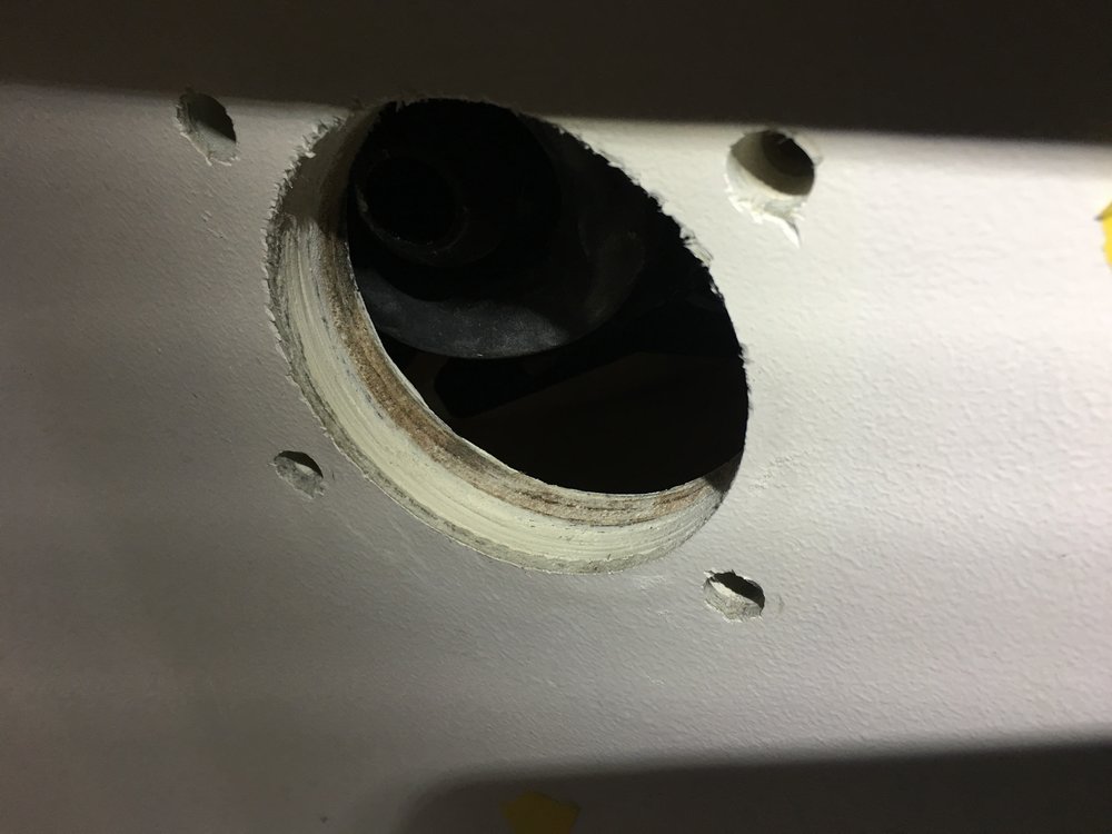

En rund platebit med sparkel er nok ikke noen dum løsning. Jeg kan ikke bruke deksel ettersom jeg skal skjære bort deler av det jeg først skal reparere. Det litt større hullet nedenfor skal lages enda større og vil gå litt over det lille hullet som skal tettes.
Jeg antar jeg kan bruke kryssfiner som jeg skjærer til slik at det passer i hullet og så sparkle i tillegg. Men jeg bør kanskje lime i med TEC7 før sprakling? Slik at kryssfineren sitter bom fast ettersom jeg senere skal sage gjennom deler av den?

har tettet etpar hull etter bilstereo/høyttalere , enig med larshans at kanter må skråslipes for å få best resultat. Å bare lime inn en skive har lett for å sprekke opp i gelcoaten ytterst og det blir ikke så pent
Mange måter å gjøre dette på. Jeg ville valgt å forskaling på baksiden. Kanskje med plastfolie på ei plate eller mange bredder med maskeringstape. Dette for at forskaling slipper etter at jobben er gjort. Så slipe bort ganske mye av overflaten 2til3 cm ut fra kanten på hullene rundt hele. Siden du skal kutte i dette etterpå ville jeg erstattet eventuelt treverk med fibersparkel. På bildet ser det ut som 6mm kryssfiner. Så mange lag glassfiber som trappes ned mot kant. Viktig at utslipp går blir veldig skrå. Når dette er gjort slipes støp så du kan legge på en finsparkel. Slip til det står igjen ca 2 mm til overflaten rundt. Legg på gelcoat. Fire strøk med kost. Avslutt med 3prosent voks i siste strøk. For at dette skal bli bra må det pusses ut til litt over over mål. Så må området etter herde med tilført varme. Ca 40 grader. 24 timer   Da vil alt krype litt og du kan ta finpussen. Mange som har opplevd at sparkel og coat kryper og reperasjonen blir mer synlig når båten har opplevd en varm soldag.

Spørsmål når det gjelder sparklejobben, kuttflatene slik de foreligger er helt gjevne og fine. Bør jeg lage noen hakk eller lignende i kantene slik at sparkelen fester bedre mot kuttflaten?

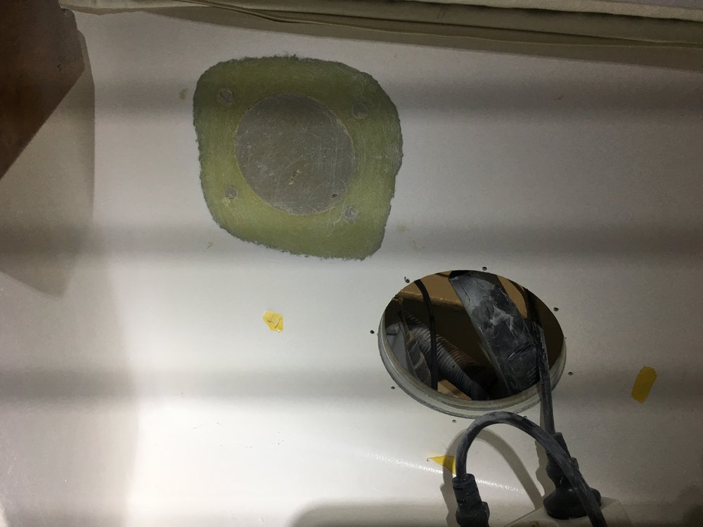

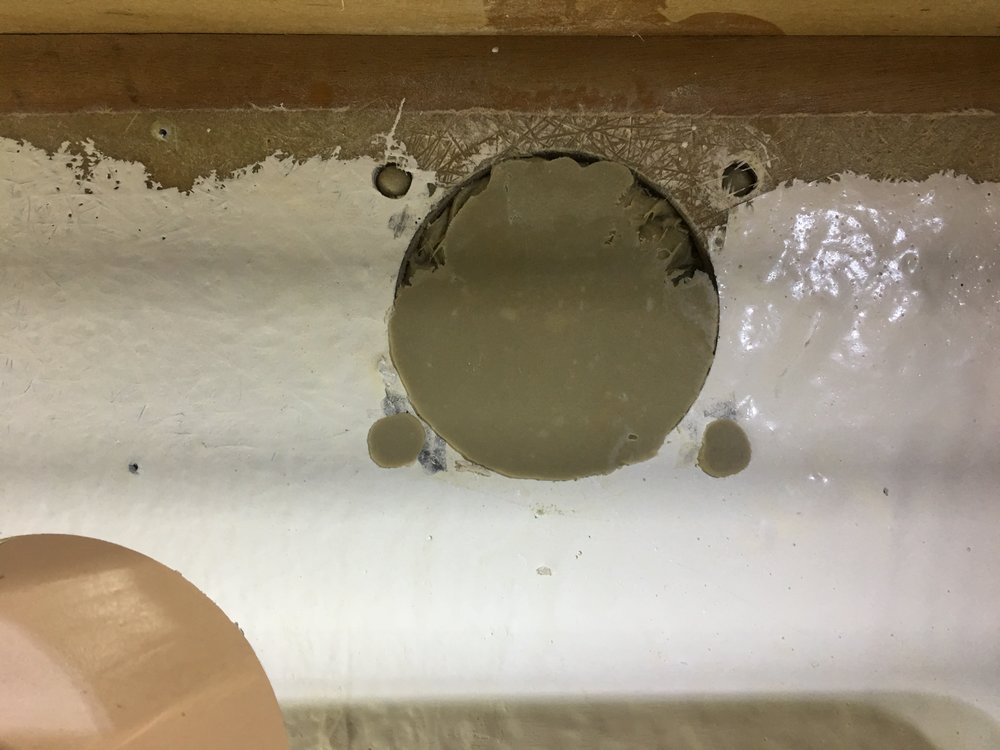

Da var hullet lappet med polyester og glassfiber. Håper det holder en sesong eller to...... :smiley:

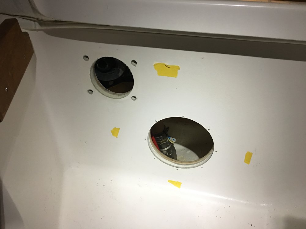

Sett fra andre siden
Pusset ned og lagt i glassfibersparkel

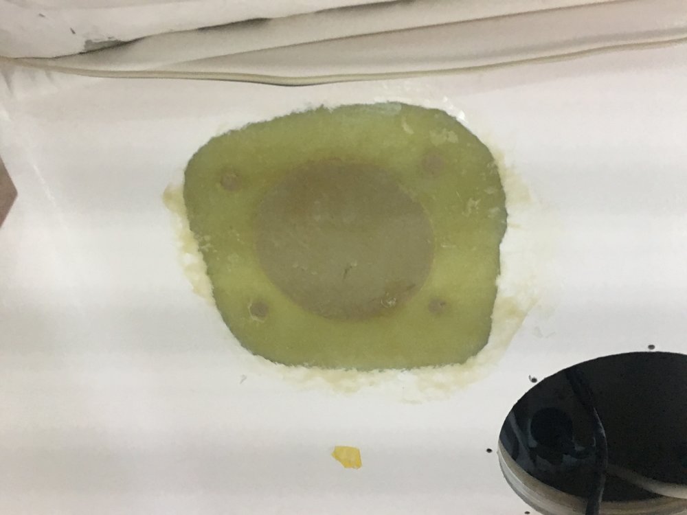

På med glassfiber og polyester (gjorde akkurat det samme på andre siden slik at det blir ekstra sterkt)

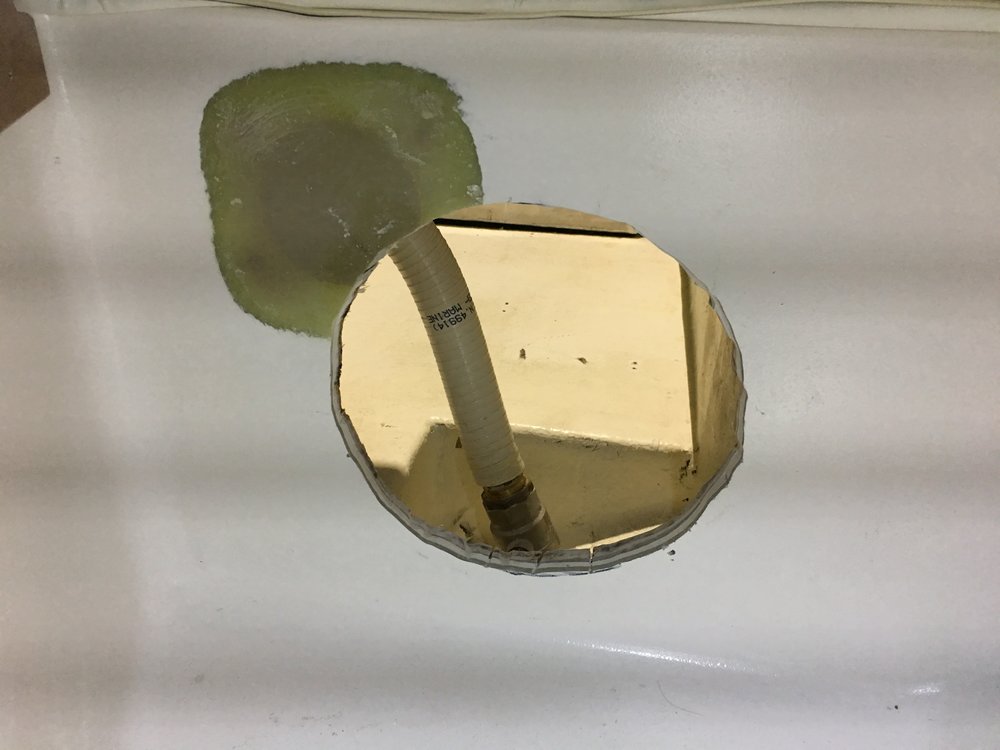

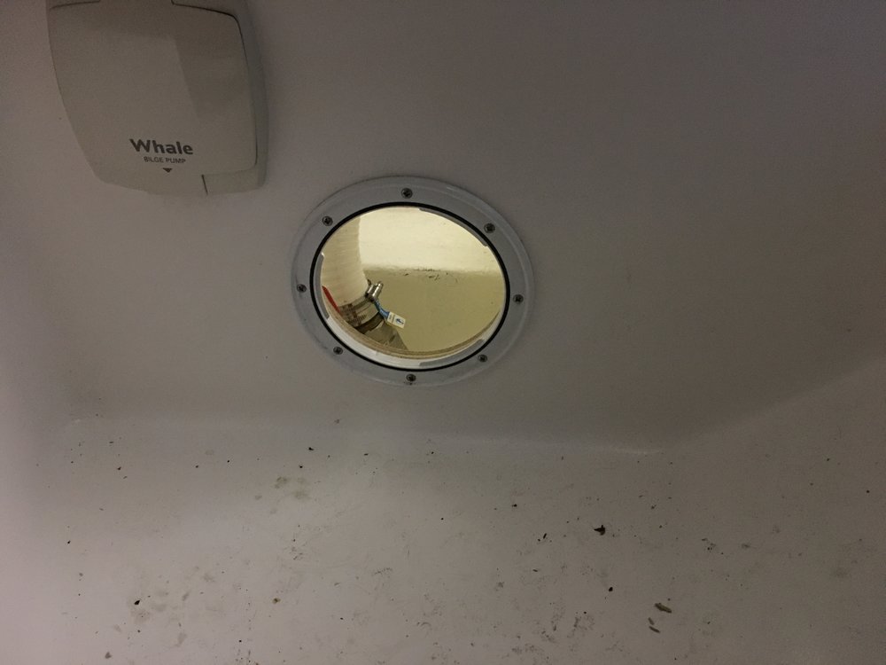

Nytt hull klart (det var slitsomt å sage til ettersom jeg måtte gjennom 2-3 cm med laminat/trevirke og vanskelig å komme til med sag.....)

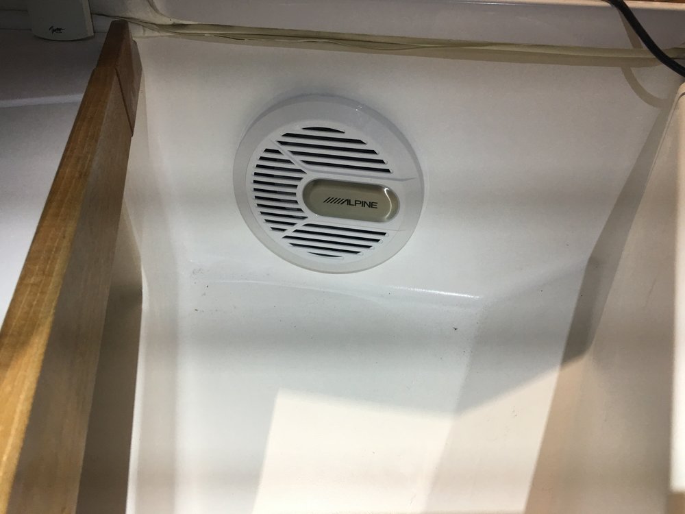

Lakkert og ny høyttaler montert
Brukte en IKEA foring til forskaling på baksiden. Sparkelen haddde ikke festet seg i det hele tatt.
IKEA foring med "plasten på"
