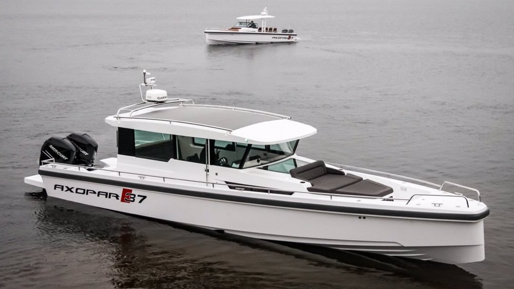

Vurderer en Axopar 37 Cabin, og har lagt merke til at en av landets forhandlere tilbyr den med singel installasjon Yamaha 350 V8. I utgangspunktet anbefaler Axopar dobbelt installasjon med Mercury, 2x300. Hadde vært interessant å hørt synspunkter her inne på hva andre ville foretrukket, single Yamaha 350 V8 vs 2x300 Mercury Verado. På forhånd takk:)
Mercury 400r er absolutt ett alternativ som er med i vurderingen. Axopar opererer kun på sin hjemmeside med Mercury som referanse, med dobbeltinstallasjon, fra 2x225 opptil 2x350, hastighet 35-45 knop og 2.6 l / nm (2 x 300 hp @ 28 knots). Eneste beskjeden jeg har fått fra Axopar etter dialog med dem er at det finnes en tommelfinger regel som sier at for 1 motor, med referanse til Mercury 400r, gjør jobben sin godt når vekten på båten ikke overstiger 3.500 kilo. Vekten på Axopar 37 Cabin uten motor er 3.770 kilo. Undres om denne tommelfinger regelen også gjelder for Yamaha som er en stor V8 med sylindervolum på 5,33l mot Mercury sin 400r med sylindervolum på 2,6l. Skulle tro at dreiemomentet er rimelig mye større på Yamaha sin V8´er..
Kubikk slår alt helt til man putter på overlading av motoren :wink: Mercury har kompressor som gir et massivt dreimoment fra lavt turtall (ettersom den er mekanisk drevet og ikke eksosdrevet som en turbo er). Derfor kan ikke kubikk alene sammenlignes. Her må du se på dreimoment kurvene på motorene.
Men om det er best med 1 eller 2 motorer er vanskelig å si. Erfaringen fra drev båter er at man ikke får 400 effektive hk av 2x200 hk ettersom propellene ikke opererer i "urørt" vann.
Andre aspekter er sikkerhet og manøvreringsevne ved 2 motorer og restverdi i forhold til hva som er kurant å selge videre.
