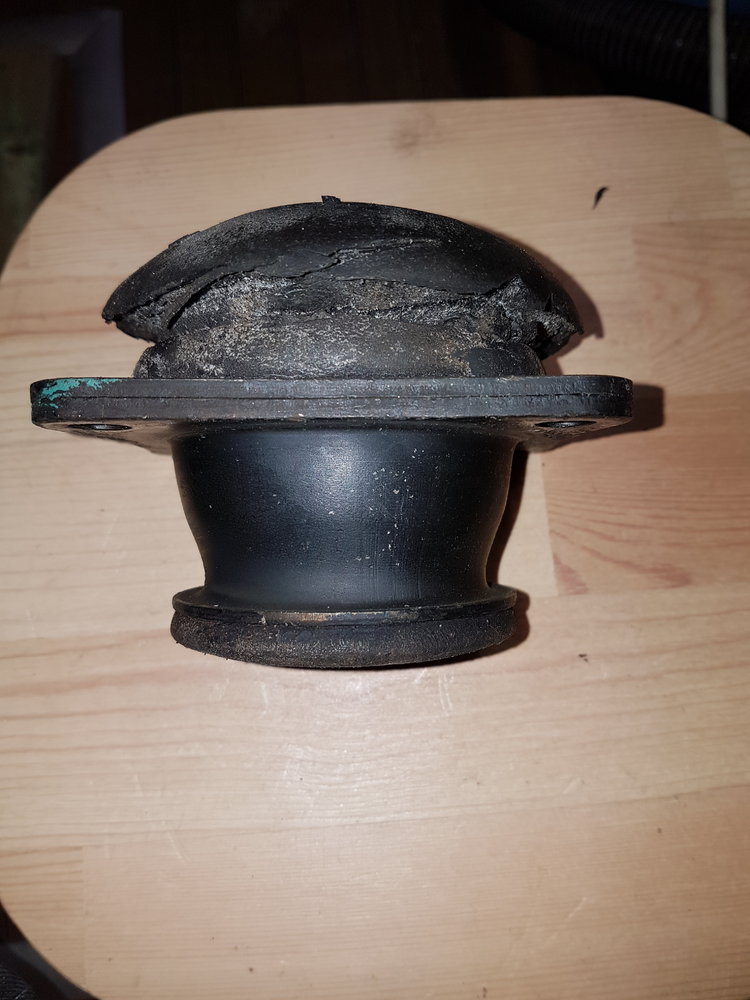

Min kompis i båthallen håller på med ett ambitiöst projekt att renovera sin Storebro 34 Biscay.

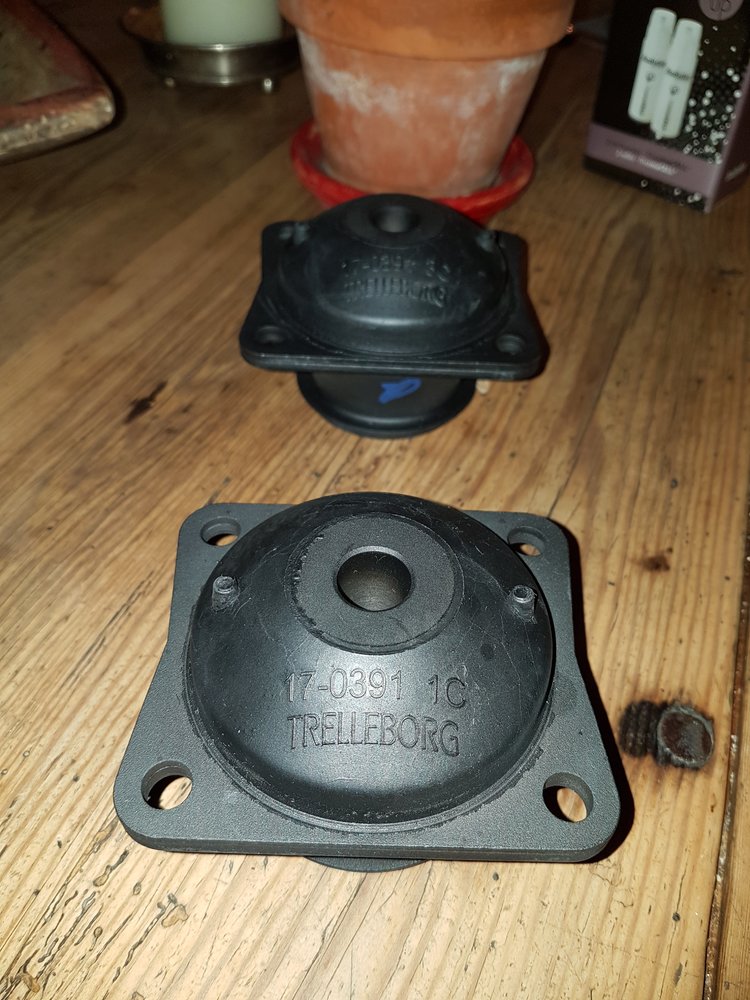

Båten har dubbla TAMD60B motorer och turen har nu kommit till motorfästena /se bilder/ som han skall byta ut.

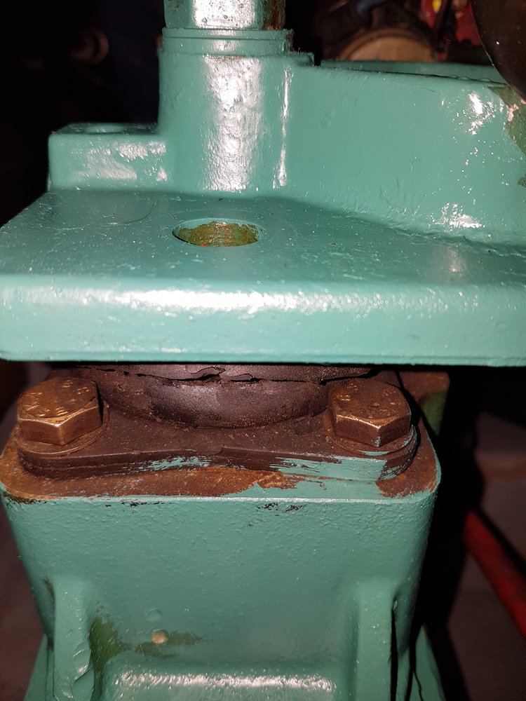

Problemet är att det inte är uppenbart hur detta jobb enklast skall göras.
Skall man lyfta motorn och plocka ut gummielementen eller skall man lossa konsolerna på motorblocket och lyfte upp hela paketet?

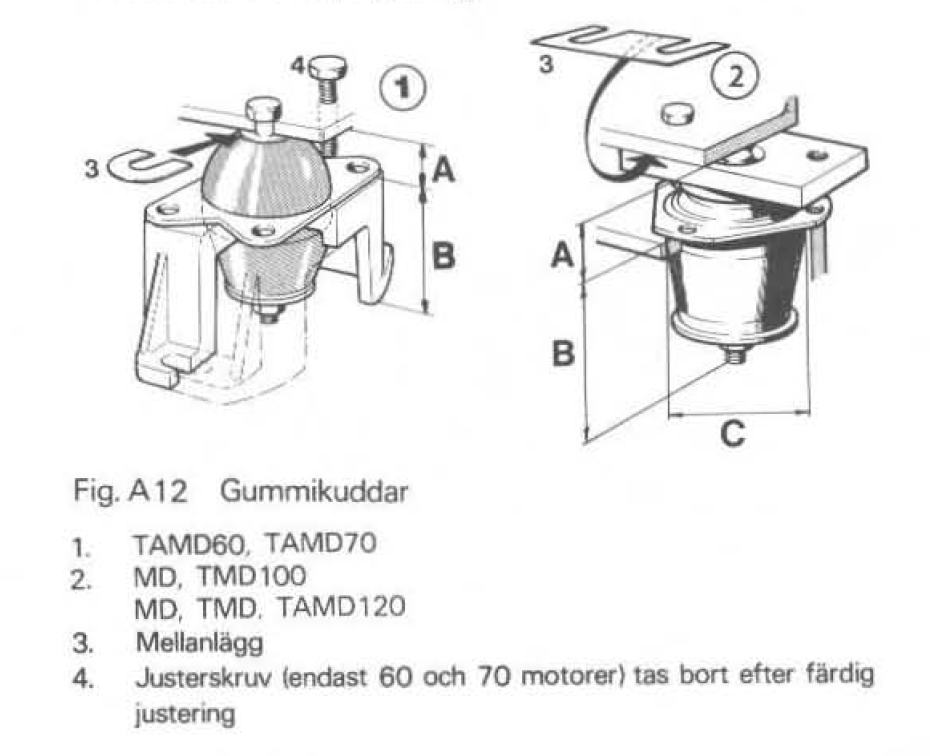

Finns det någon här inne som har en liknande båt eller en båt med sammma typ av motortassar som kan komma med inspel?
Jag hittade en bild på motorupphängningen från Volvo som kanske kan vara tiill hjälp.
