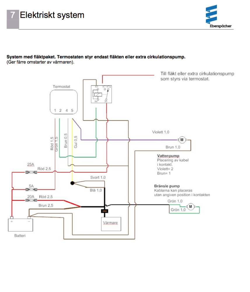

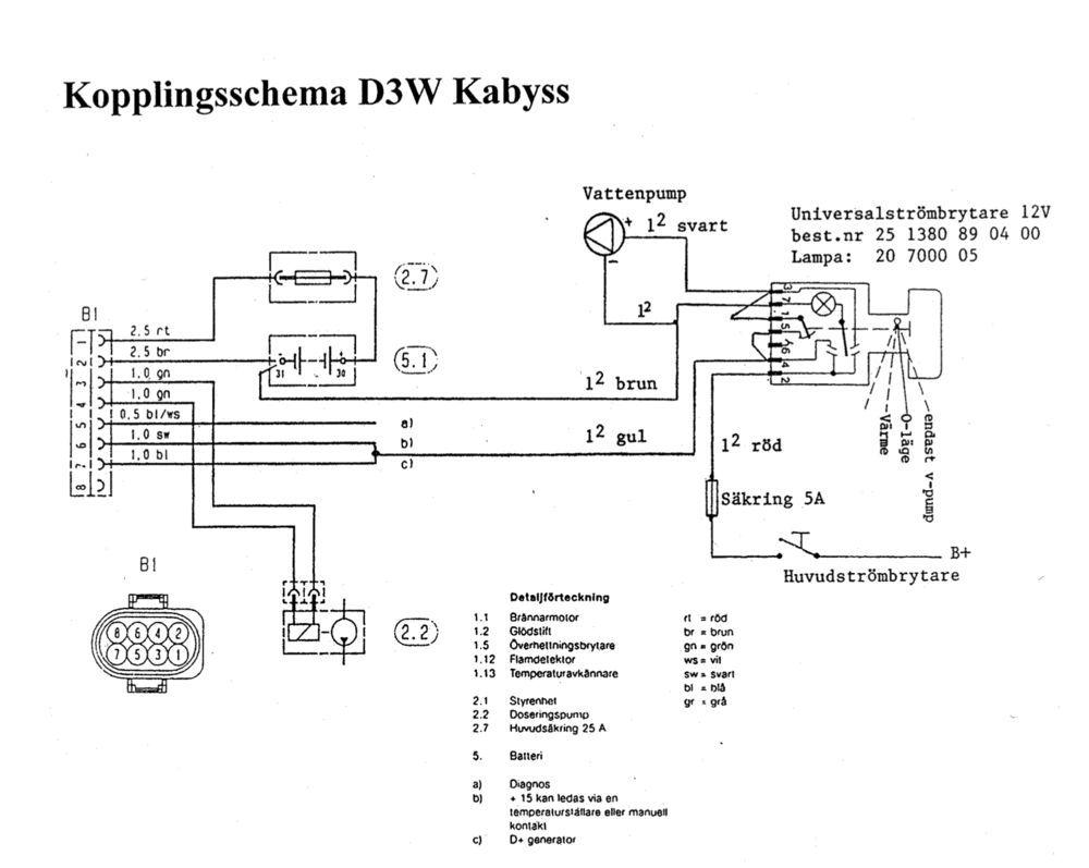

Hvis du kobler sikt med skjemaet, så fungerer "termostaten" som en av og på bryter. Termostathjulet har ingen innvirkning på varmeren.
Hvis du kun ønsker å bruke en ekstern AV/PÅ bryter, så fungerer det også bra.
Rød 2.5 (20Amp- Batt) og Brun 2.5 kobles som i skjemaet til varmeren.
Brun 1.0 Vannpumpe til minus som i skjemaet.
GUL fra varmeren til Bryteren "side 2"
LILLA fra Vannpumpe til Bryteren "side2"
+ Pluss (5Amp) til Bryterens "side 1" til bryterens andre side.
Grønn 1.0 x2fra varmeren skal kobles til brennselpumpen
Man kan si det slik:
Rød 2.5 og Brun 2.5 gir hovedstrøm til varmeren via batteriet.
Gul 0.5 gir styre-strøm til varmeren (+).
Lilla 1.0 og Brun 1.0 gir gir strøm til vannpumpe. Lilla 1.0 (+)er også "styre-strøm" til vannpumpa.
Grønn 1.0 x2 fra varmeren gir strøm til drivstoff pumpe. (styres av Varmeren)

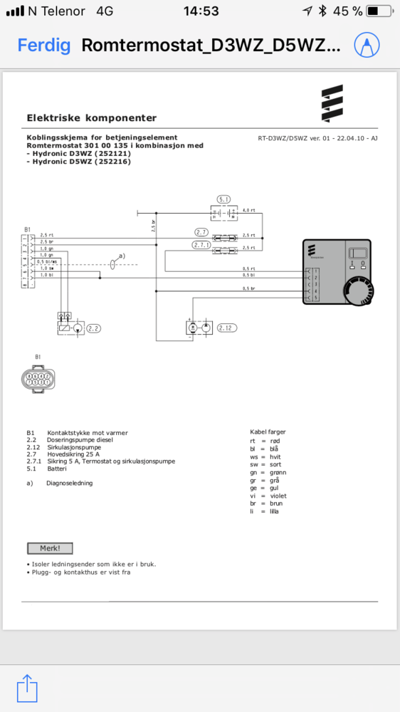

Nok en gang, alt er mye lettere med et produktnummer! Går ut ifra at det er en Z - varmer. I kontakten på varmeren er det normalt 7 ledninger hvor rød er +, brun er -, 2 x grønn er brennstoffpumpe (polaritetsuavhengig), blå/hvit er diagnose, sort er +15 eller temperaturbryter og blå er D+ dynamo. For å kjøre varmer kobles sort og blå sammen og når + tilkobles disse, er varmer påslått. det er ikke utgang for vannpumpe på varmeren slik at denne må kjøres med egen bryter, eller fra samme bryter som varmer, helst via et hjelperele.
Tegningen viser.
BLÅ og SVART fra varmer blir til GUL (Styrestrøm)
2 x Grønne (Brensel pumpe)
Rød og Brun hovedstrøm fra batteri (Direkte til batteri via sikring/ ikke via noen bryter)
Hvit (Hvit/blå) skal ikke kobles (diagnose)
Sirkulasjonspumpe Minus skal til felles Minus og Pluss (lilla i tegning) skal sammen med GUL.
Se også skjema vedlagt.
